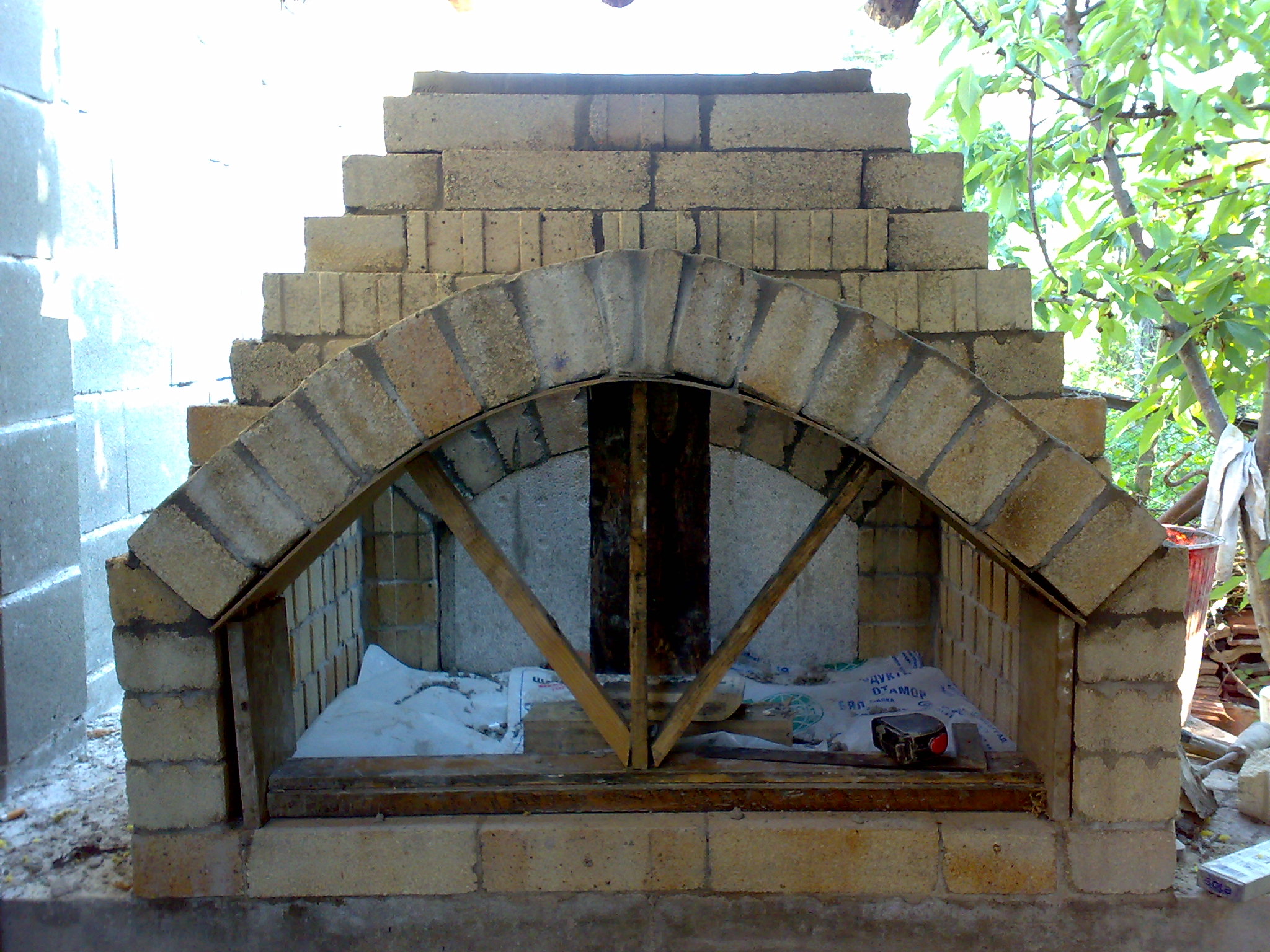

Добра идея да има и ламба отвътре. Гледам и тялото е някакво специално...
Браво. Много добре е дотук.
todo1 - напреднал
Купих ламБата от магазин за резервни части за ел. уреди.
Китайче за някаква ел. фурна, уж трябва да издържи на 300 градуса.
А дали ще свети достатъчно се надявам скоро да мога да проверя с няколко кила пържоли и отбор приятели...

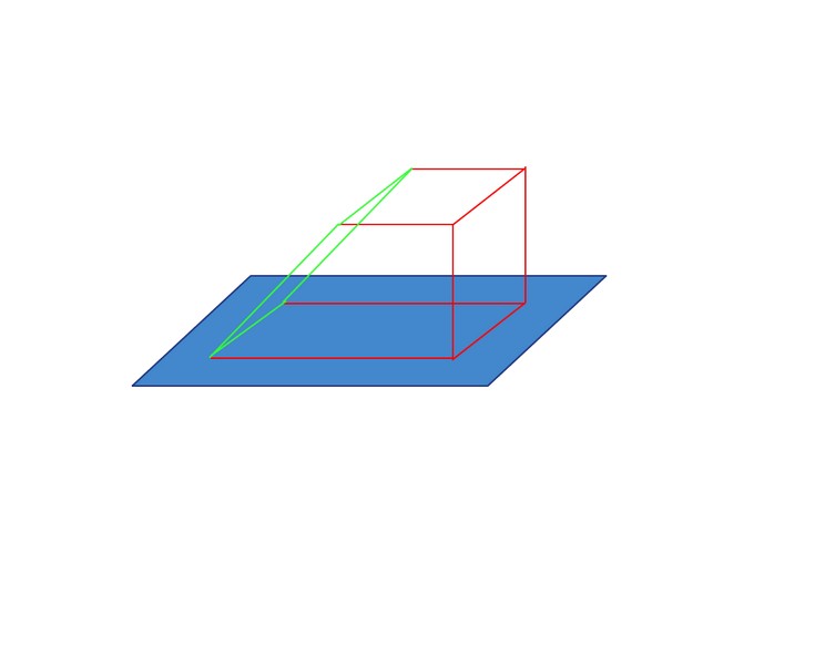

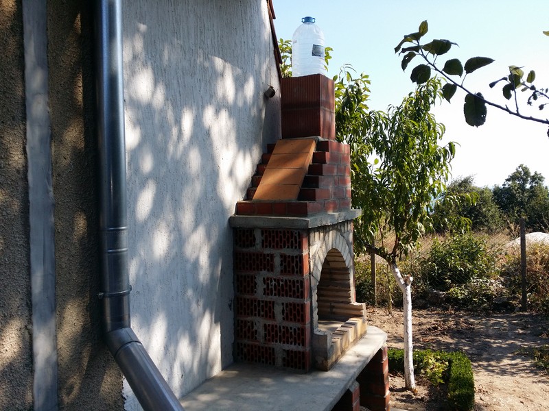

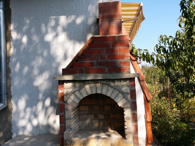

снощи вдигнахме с един приятел плочата горе и наредих малко тухли на сухо за проба за комина.
Исках да видя как ще се получи с отстъпа.
Стори ми се доста грубо, пък и трябва да вдигна доста редове за да се получи.
И разбира се в тази връзка реших да попитам дали не мога да се улесня малко.
На скицата се опитах да ви покажа какво трябва да се получи.
Скосяване/отстъп има само от едната страна.
Така или иначе ми останаха неизползвани тези тънките огнеупорни тухли с дебелина 3см.
Дали ще се получи ако зидам трите отвесни стени със "любимите" ми сръбски тухли ( в червено на скицата ),
а за четвъртата, наклонената да сложа под ъгъл около 45 градуса да кажем 3 от споменатите огнеупорни ( в зелено ).
Наклонените ще лягат от двете страни по около 2 см. върху другите.
Не се смейте много... :o
jorkataG - специалист
Предполага се че ще може и така както го искаш но се губи симетрияята в цялата работа.
stiv1961 - майстор
Ще стане, ама е трябвало както казва Жорката да го свиеш тристранно за симетрия. Моето го зидах така, като редих тухлите на ,, зъб".
todo1 - напреднал
Ами искаше ми се, но няма как, мястото е такова.
Трябва да бягам от покрива горе.
stiv1961 - майстор
Какво ти пречи покрива горе скосението в страни :? Нали комина си го изчислил къде отива :?
todo1 - напреднал
Ами имам да бягам 25-30см, а това ще рече около десет реда тухли, което ще стане много грубо и високо.

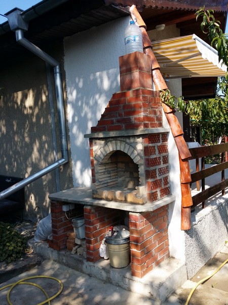

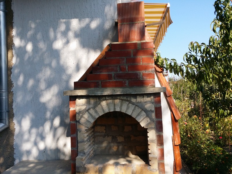

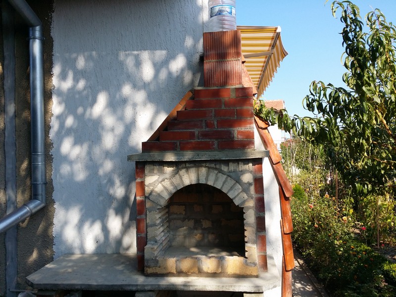

todo1 - напреднал

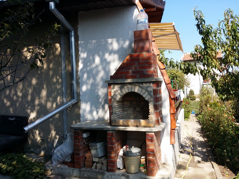

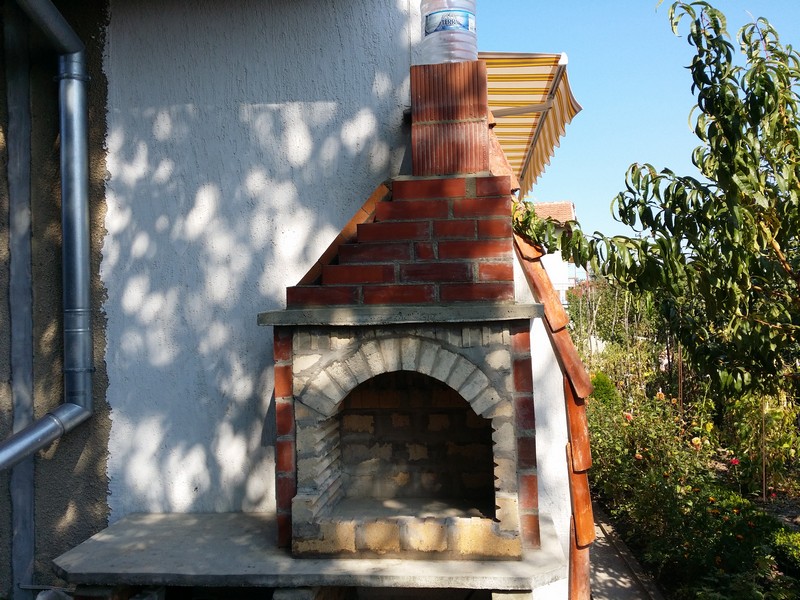

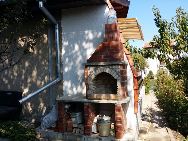

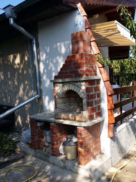

Поработих малко вчера и онзи ден и ето го резултата.
Остава само една тръба да купя за комина и съм готов.
Тази събота и неделя ще правя проба, със или без тръба. :)
Критики или препоръки?
При зидането на комина се получиха фуги между тухлите, които фугирах отвътре, както и целия комин с разтвор на цимент и пясък.
Как да минимизирам падането на частици от тази мазилка при първите разпалвания, а и занапред?
