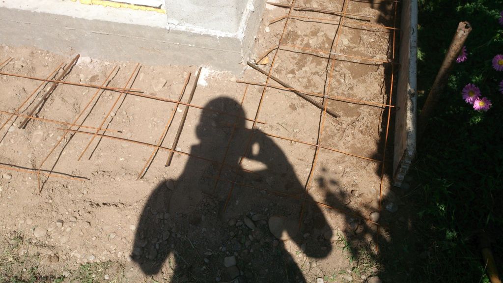

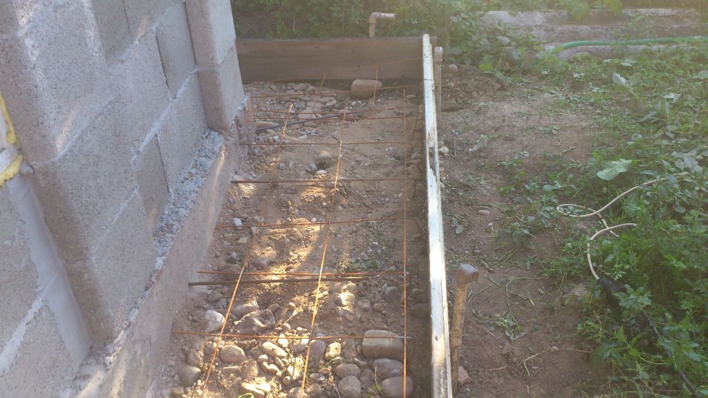

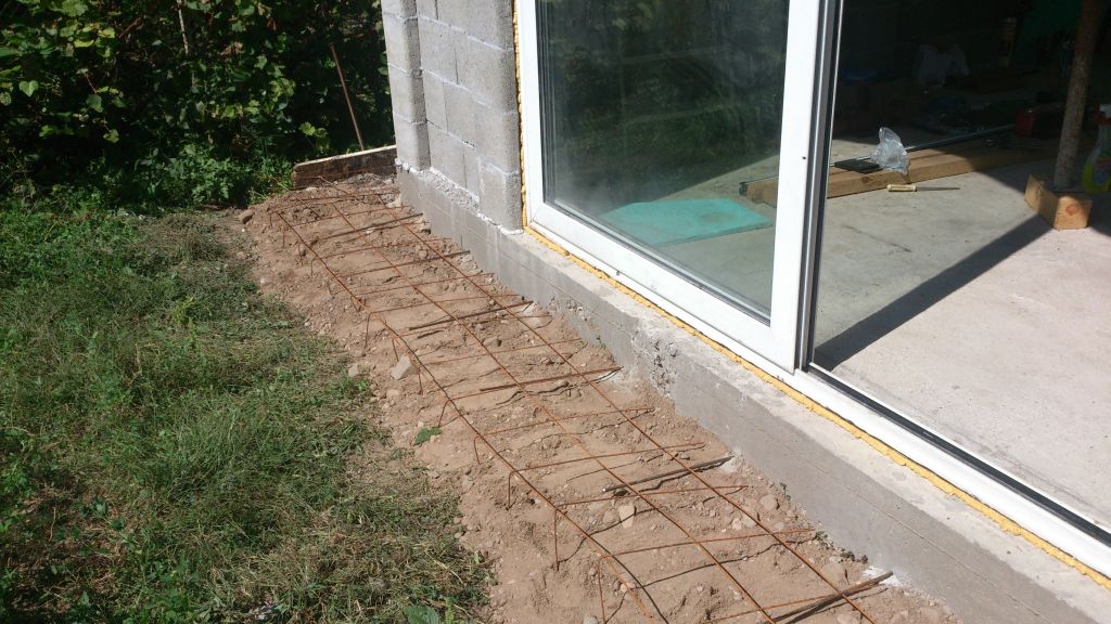

Време е да събудя малко темата със снимки.

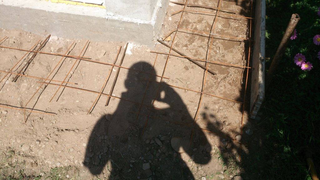

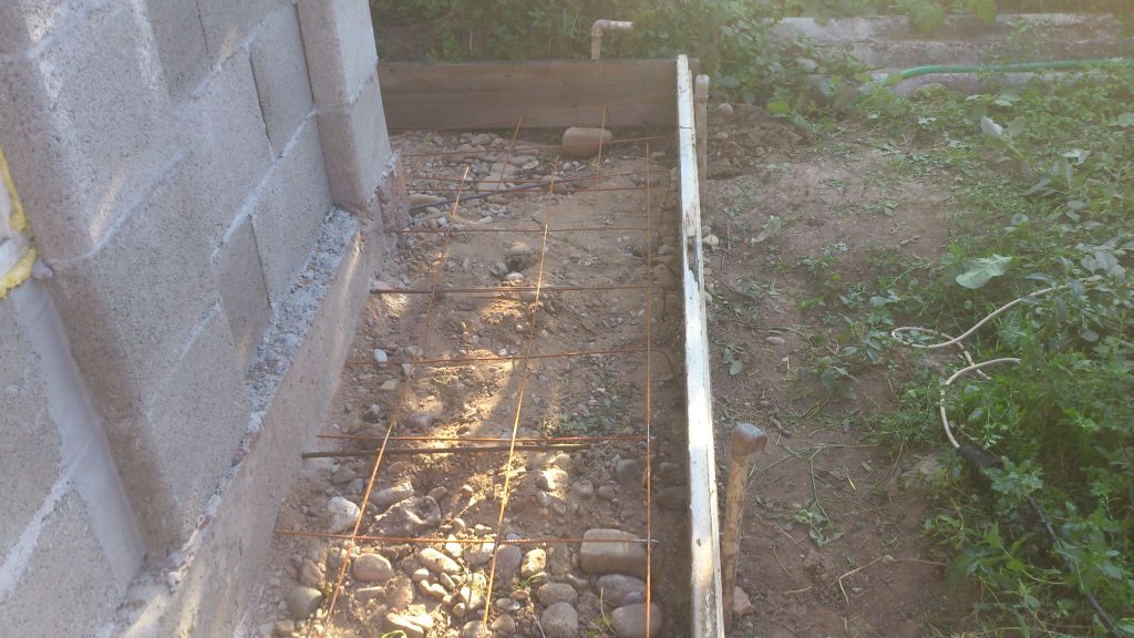

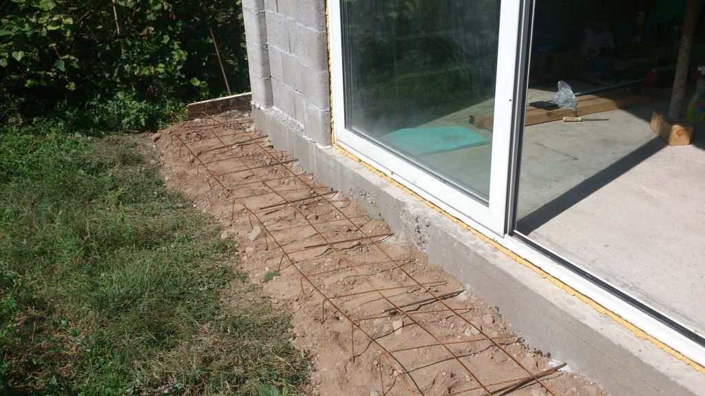

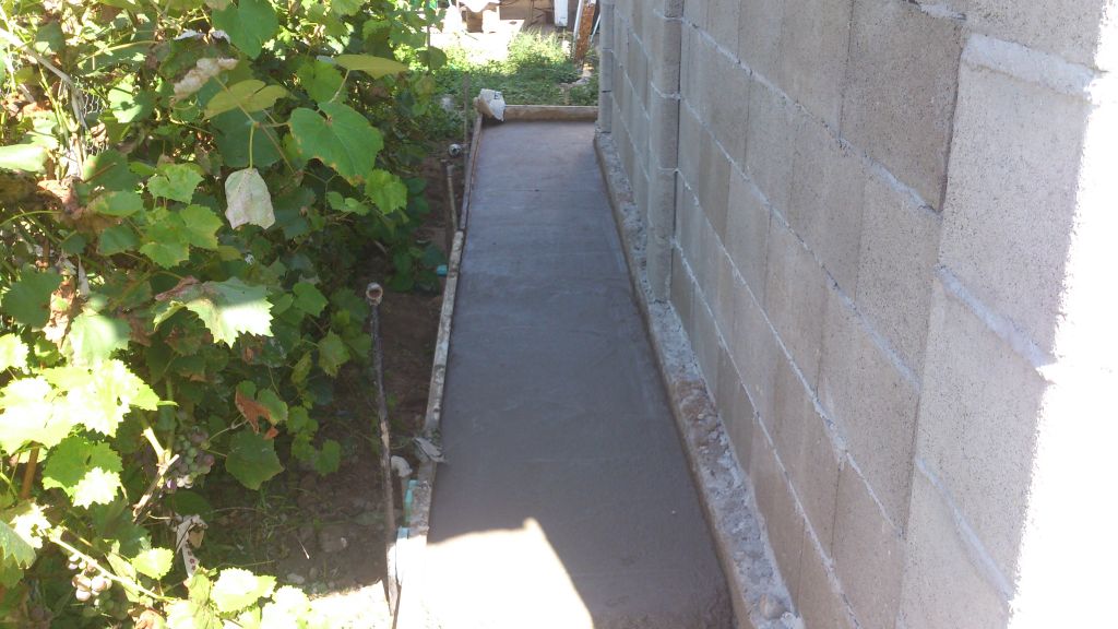

Това е подготовка и отливане на пътеки. Отново без найлон, защото се породиха спорове къде се слага найлона - под чакъла или отгоре върху арматурата,преди бетона да се налее.... Е пропуснахме ги :)
DSC_1694.jpg подготовка за пътеки
DSC_1697.jpg подготовка за пътеки 2

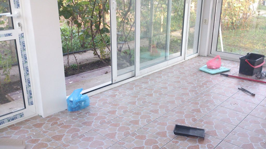

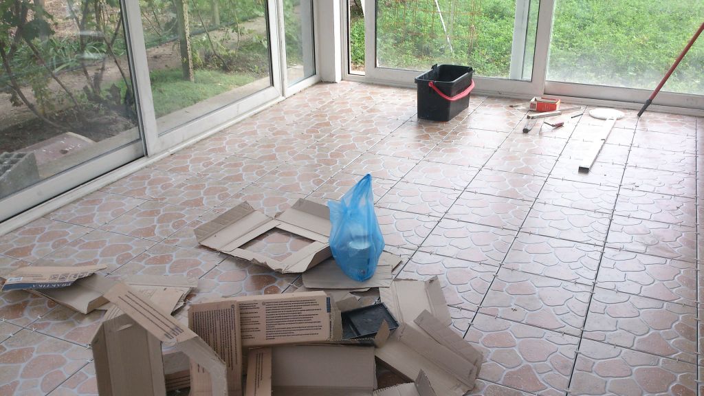

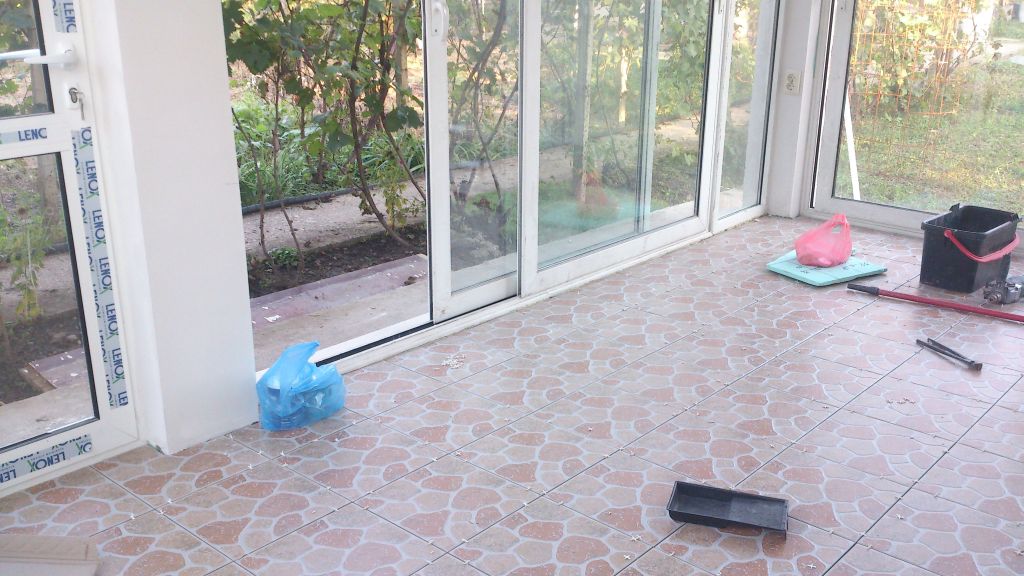

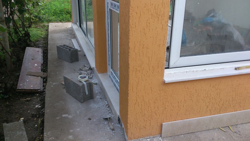

След това дойде ред на майсторите. Те за около 2 седмици свършиха външна изолация, кабели, вътре гипсокартон на стените и тавана, найлон, вата, плочки, камъни под прозорците вън и вътре и боядисване. Не остана време за "направи сам", а времето се разваля и няма за кога да отлагаме.

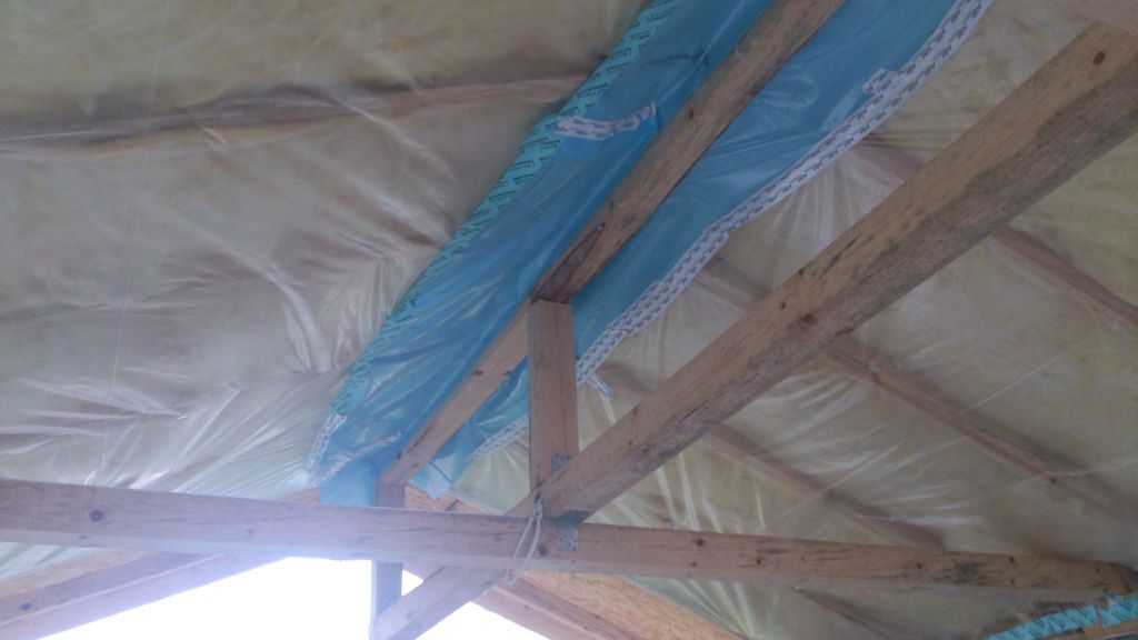

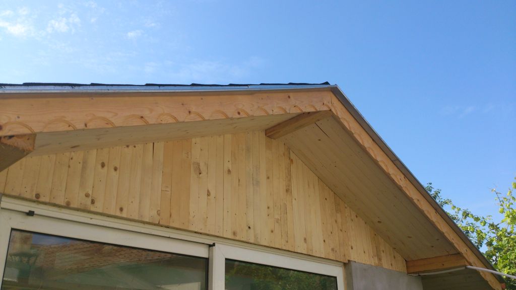

и още..

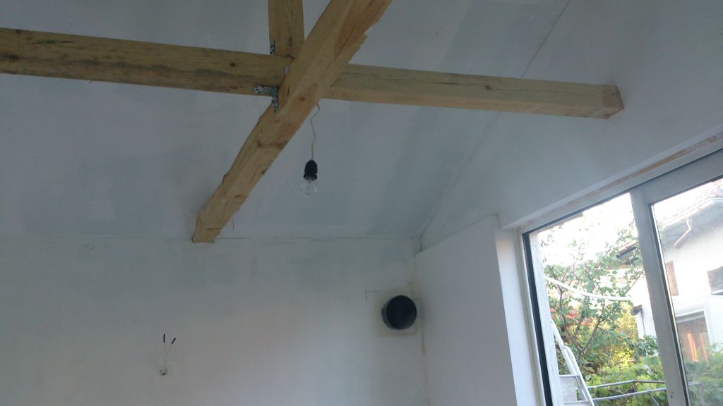

Тук на последната снимка се виждат грозните греди и планките. Трябва да се шкурят и лакират, но идеи как да се скрият планките май още няма. Освен да се намотае някакво въже плътно, където се свързват гредите...Предложения?

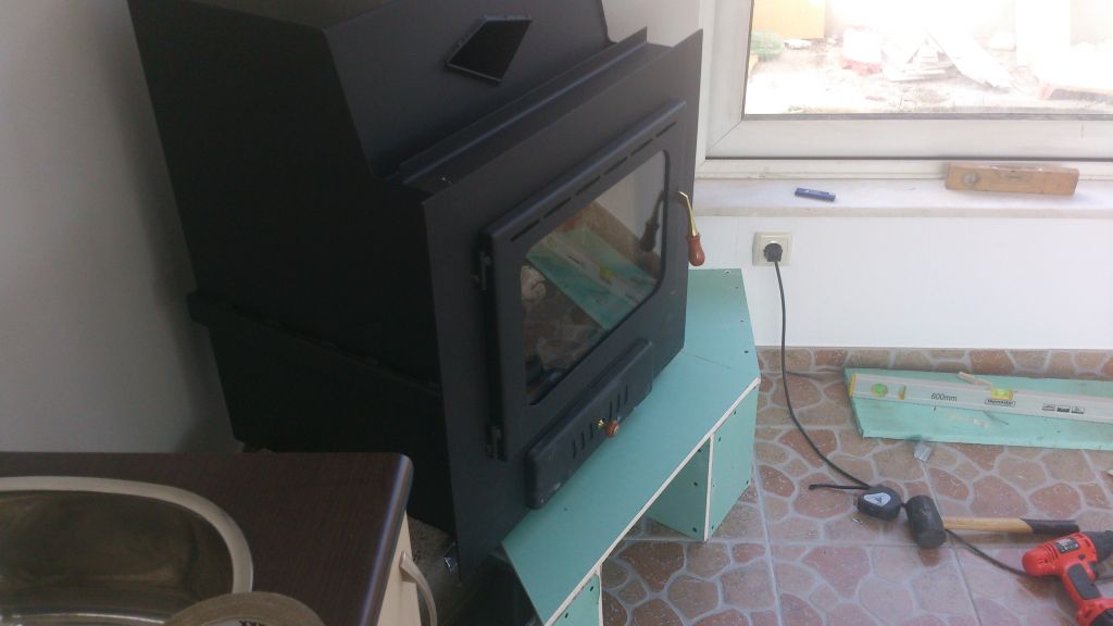

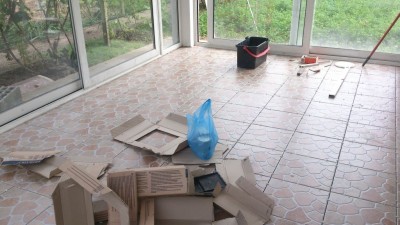

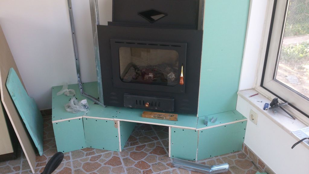

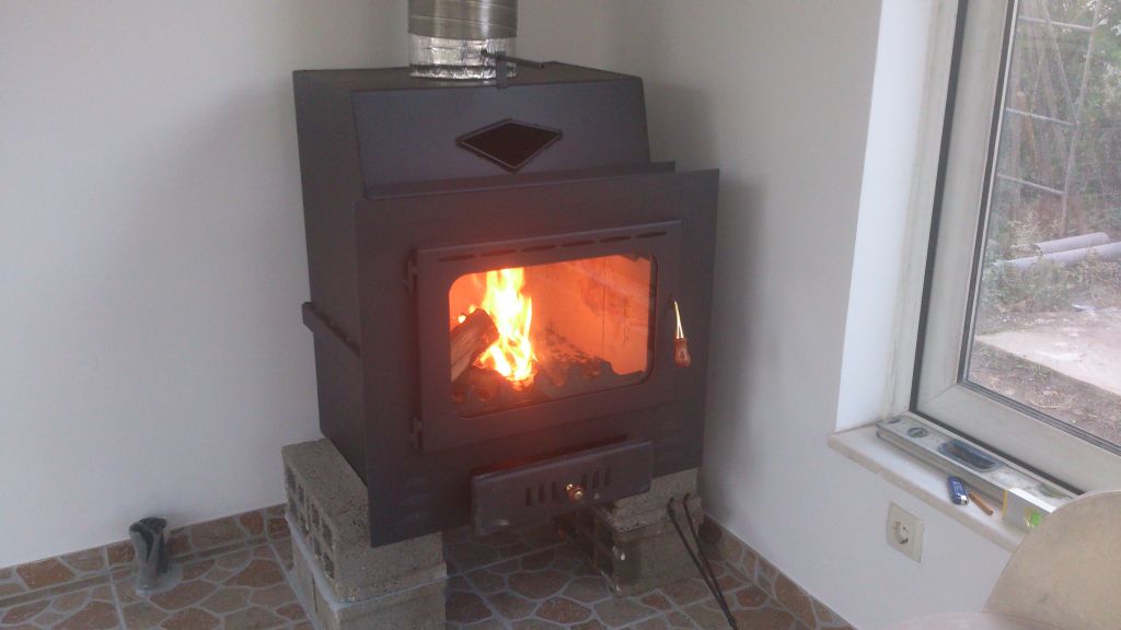

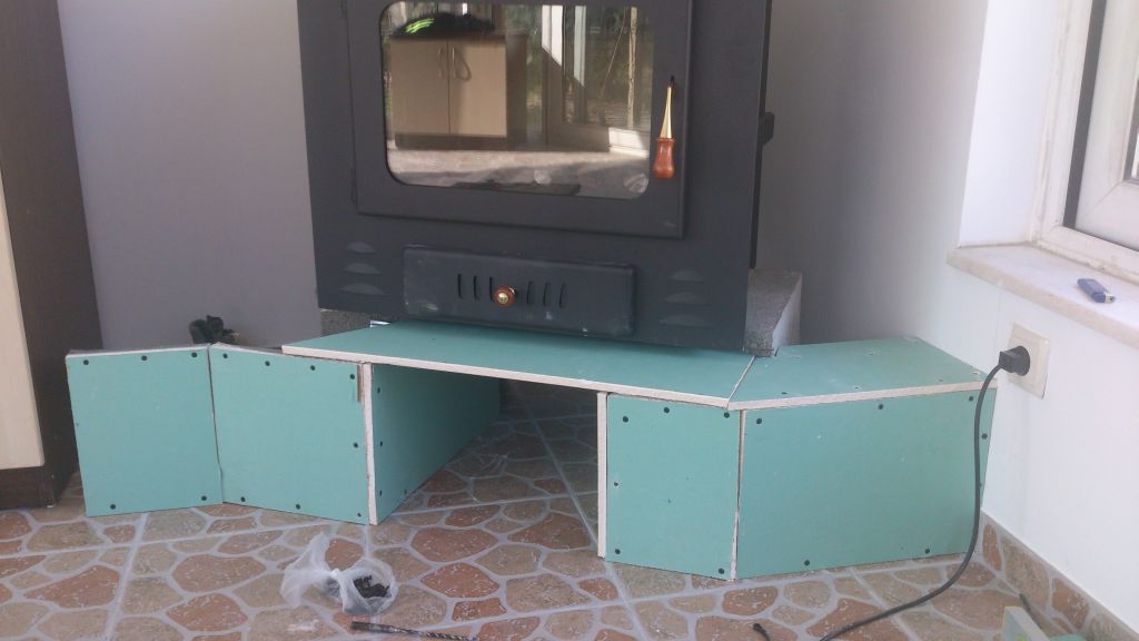

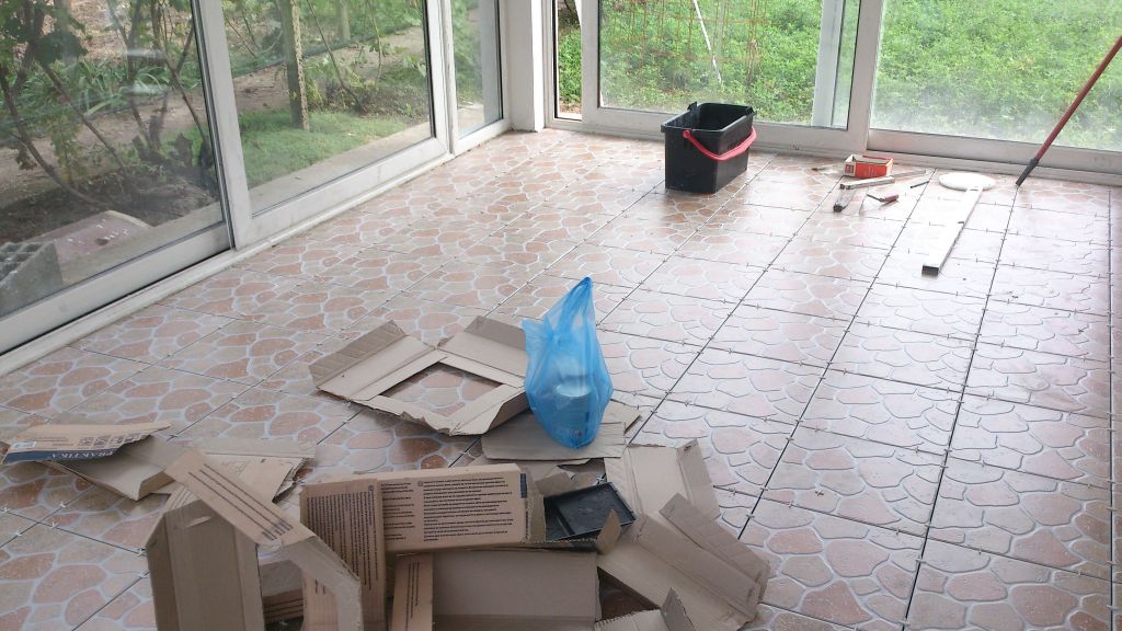

Тук отново почваме да правим сами :) Сложихме камината, но не ни хареса и след пробата я преместихме малко :)
Решихме,че на ъгъл е по-добре, въпреки че заема доста място и е трудно да се работи с толкова ъгли :) Ще видим какво ще стане.
Започнахме да си играем с профили и картон. И май взе да добива някакъв вид.
kalojan87 - напреднал

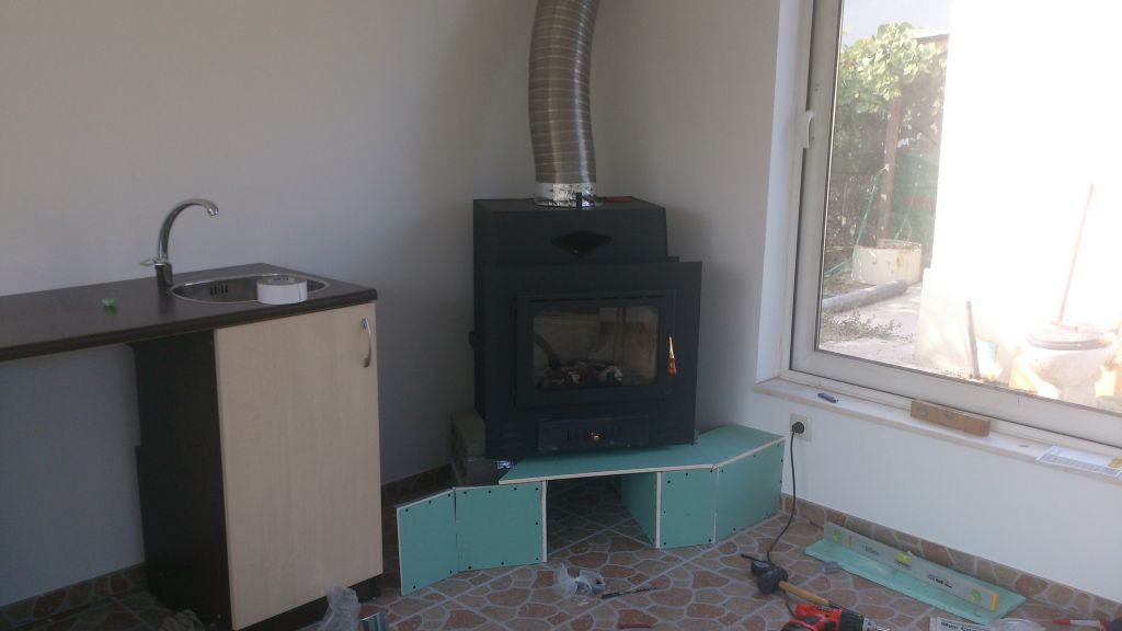

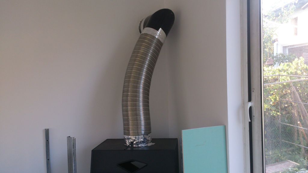

Работим със зелен картон, защото беше останал от таваните. А и не намерихме от червения. Предстои купуването на вата с фолио, която да обгради камината. Димоотвода е свързан и залепен с лента, не пропушваше при пробното палене, но дано няма проблем с лентата.
Проблем ли е нагоре да се продължи със зелен картон? След като ще има изолация отвътре от 3см каменна вата и фолио не би трябвало да се напича (почти) картона. Отгоре ще има някаква мазилка най вероятно и плотове от камък.
Ето до къде сме в момента:
Предстои покупка на картон, вата, още профили и винтове и продължаваме в събота надявам се. :)
Приемам критики, мнения, коментари и въпроси, както и предложения.

Калояне, поздравления добре върви строежа. Ще споделиш ли какви са размерите на помещението. И имаш ли по подробни снимки на тавана, че събирам идеи за един бъдещ навес. :)
vladilen - специалист
махни алуминиевото фолио - че ще замирише и спре да върши работа
аз ползвах високо температурен кит - например http://www.selena.bg/cms/?__page_id=1856 и метални скоби (хром никел)
горе в стената коляното не е удачно решение - би трябвало да е розетка под наклон
за ватата гледай да е с плътност 80-100kg/m3
остави разстояние между финалното покритие на облицовката и камината (не трябва да се допира никъде конструкцията с камината)
мисля че зеления картон ще е най малкия проблем
:yawinkle:

ZEDYCUS написа:
Благодаря!
Размерите са около 3.8м/4.9м по спомен.
Тавана каквото има снимки тука в темата ако се ориентираш. Иначе гредите основните са 12/12. На билото са 10/10 и тези, които в момента се виждат отдолу, а другите не помня размера. Върху тях има ОСБ 12мм, хидроизолационна мембрана без посипка, залепена само на фугите с леко загряване и отгоре накованите битумни керемиди.
vladilen написа:
:yawinkle:
Мен също не ме радва това фолио. Все пак алуминия не гори, но лепилото като изгори той ще си падне сам най-вероятно. Мислех да се подсигуря с някакви скоби за маркуч (да съединя 2-3 скоби и да затегна). Това, което предлагаш е нещо като силикон?
Ако махна всичко какво ще стане? Тръбата си седи плътно и би трябвало да си гори без проблем?
Другото което ме притеснява,че гори при коляното не можах да вкарам тръбата вътре в него..прорязах я, но пак не става. А отвън влезе много плътно и опря в кривката почти. Какво да очаквам от този проблем? :) Малко от оня червения силикон за гарнитури по-добре ли е от алум. лента?
За коляното също си прав, но в апартамента имам камина прити с водна риза и обикновен кюнец ф130 + розетка и коляно и от 5 години не са чистени кюнците и няма проблем, а горя мокри дърва и въглища. Надявам се това да не е проблем - все пак няма да се пали всеки ден.
Като казваш това за картона малко ме притесни. Кое е "голям проблем" от показаното до тук? Да го отстранявам докато не съм затворил всичко?
Всичко, което е сложено до момента около камината (профили и картон) е поне на 5мм от нея. Това би трябвало да е достатъчно.
