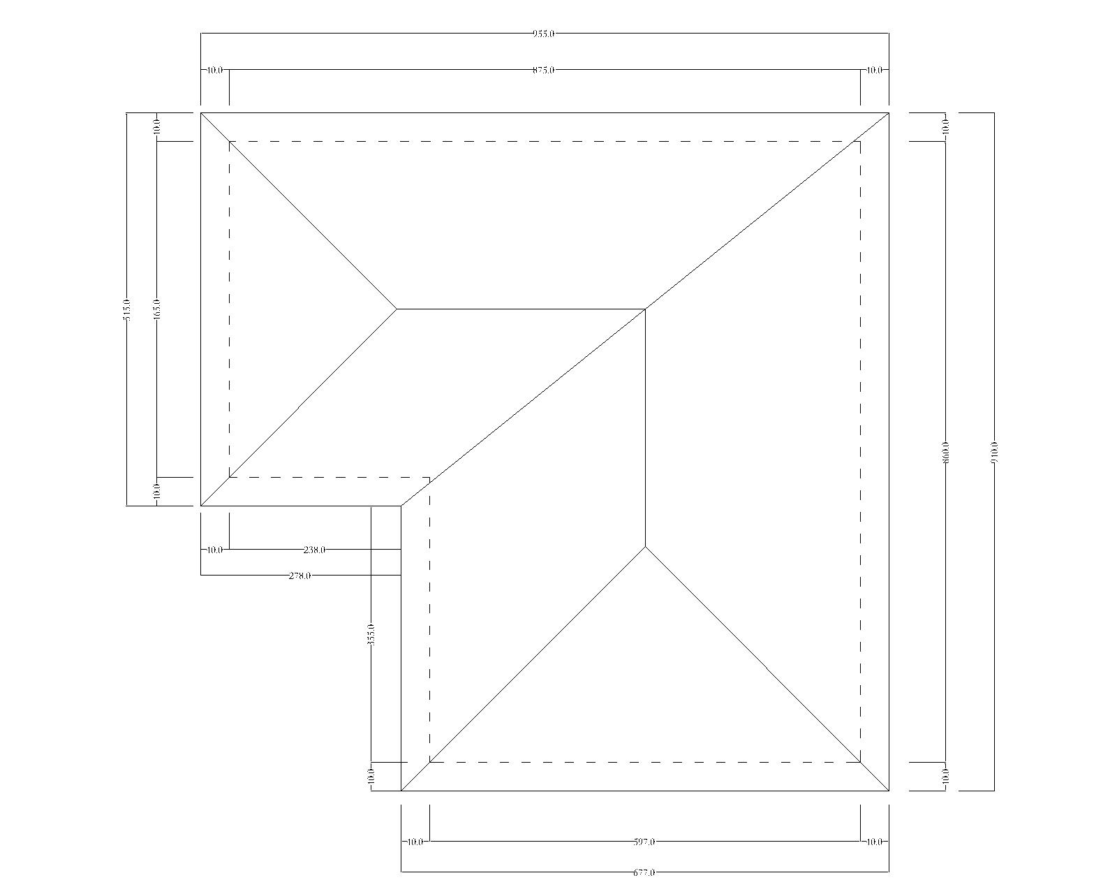

Това е схема на въпросния покрив.
Някой има ли идея колко би ми излязъл ремонта:
1. Дъсчена обшивка (нова защото в момента няма)
2. Мушама
3. Керемиди (ще използвам старите понеже имам много)
4. Няколко греди(ако имат нужда от подмяна)
че за момента са ми предложили варианти за 2300лв, 3000лв и 5400лв
и въобще незнам кое е реално. А всички поемат 10 години гаранция :-D
Благодаря предварително

Между 2500 и 3000 са по мои сметки. Гаранция 10 г. за стари керемиди и конструкция - що пък не? Но виж дали имат изпълнени такива гаранции (да имат покриви на повече от десет години).

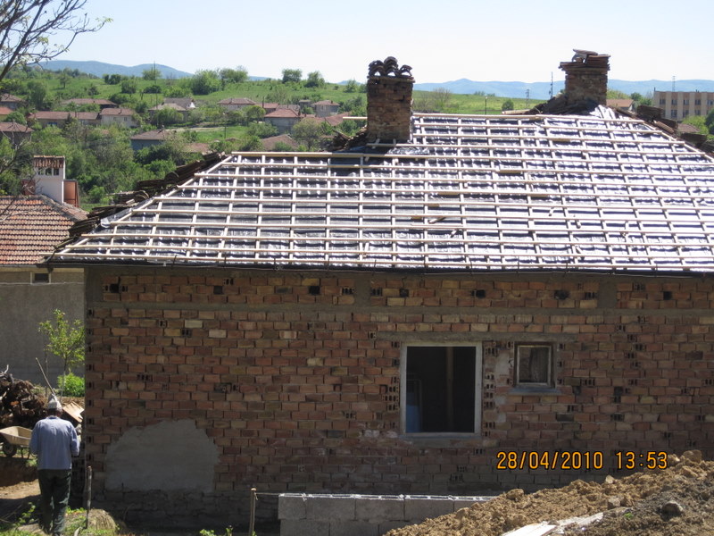

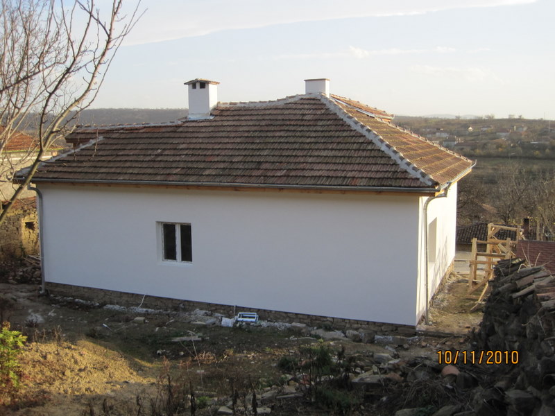

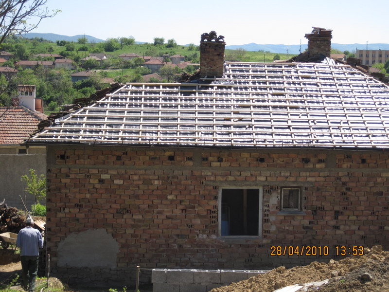

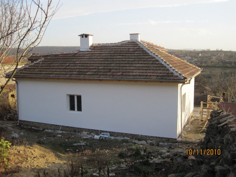

1.Не се натрапвам, ама "фолиото със зебло" не е жив ташак, просто е много по евтино-има което е БЕЗ зебло, то вече е наистина жив... таш ак (демек "бял камък" в превод от турски :-D )
2.За комините :?
ето ги моите-преди и сега струваха ми двеста лева, но ги съборих(а) и ги иззидаха наново
luul - специалист
Покрива ти е станал много добре и така като гледам и моите комини са за събаряне :-D и изграждане наново.
