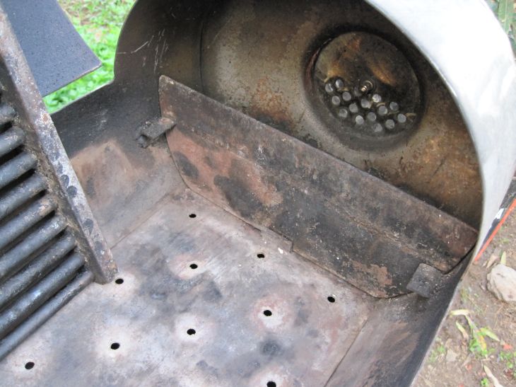

В горивната камера има ли допълнителна скара за поставяне на въглищата? Според мен е нужна, така ще се получи равномерно горене на въглищата. С доработките които споменаха колегите по горе и клапа на димохода може да се използва и за пушене на месо и риба, например с орехови черупки, страхотен аромат.
GEORGI5959 - специалист
Крез, има долна скара. Ще снимам в разглобен вид да се види.
Идеята за опушване на меса ми допадна, просто не се бях сетил. Мисля да опитам но по-нататък, че сега имам много други работи за вършене. Ако имаш рецепта, сподели я - подготовка на продукта, с какво да се запали, колко часа и т. н.
filmatoplo - майстор
Ако по време на печене на въглища -сложиш върху тях орехови черупки ще стане ли ефекта :?До Георги -гледам разделил си скарите за печене на 2 отсека -по близо до комина и по далек -защо.

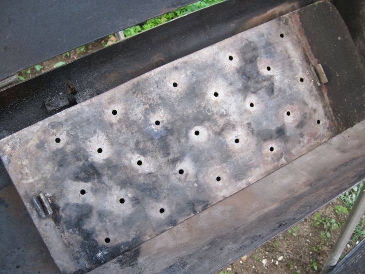

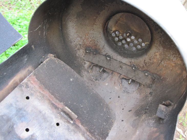

Най-напред пускам обещаните снимки за Крез да види как съм го изпълнил отдолу.
Филма, за ореховите черупки трябва Крез да отговори. Аз по този въпрос мога да направя само предположения. А що се отнася за въпроса ти към мен, отговора е за икономия на въглища. Ако забелязваш между двете скари има плътна преграда. Това ми позволява да паля малката или голямата част или пък и двете едновременно, в зависимост от това колко "котараци" има около барбекюто.

Много ми допадна идеята с бойлера и независимо че имам 3 различни барвекюта и пещ, ще го направя и това с някой доработки.
1.За долна скара ще купя няколко чугунени скари за обикновенни печки, има различни размери. Може и да поръчам една по размер да ми отлеят. Има в Сф една леярска кооперация която извършва такива услуги.
2.Долната скара ще покрива изходите на тръбите за въздух, така че той да попада само под въглищата, а не и в горното пространство.
3.Ще се постарая да уплатня максимално капака, чрез запепване на огнеустойчив шнур(в бриколаж има различни диаметри в комплект с лепило). Това е много важно при пушенето.
3. Както казах и по-горе задължително клапа на комина.
4.Ще пробвам да монтирам огнеупорно стъкло по ширината на капака.

Крез, благодаря за поясненията относно процеса за опушване. Аз имах някакви познания за опушване на 200 л. варел и сега ще опитам на барбекюто.
Напълно съм съгласен с подобренията, които мислиш да правиш. Човек като има някаква база лесно вижда недостатъците и прави нововъведения. Искам само да поясня някои неща. Съжалявам, че на първата снимка не съм махнал крайната преграда. Тогава щеше да се види, че скарата в предната част е плътна и обхваща двете долни клапи, това което искаш и ти да направиш. Вгледай се на втората снимка, там ще видиш шината на страничната стена между долните и горната клапи. Под нея ляга скарата и въздуха преминава само под въглищата.
Тази скара направих след опити и това се оказа най-оптималното решение. Аз ще те запозная с резултатите от тях, а ти си прецени как да го изпълниш. Понеже аз се старая да работя на принципа - направи и забрави, първо поставих чугунена скара, да е здраво и дълговечно. Запалих и се оказа, че гори по-силно в началото откъм клапите, а към средата и в края до комина се разгаря с голямо закъснение. Навярно защото въздуха търси и минава през по-малкото съпротивление. В резултат - неравномерно печене. След това реших да сложа под чуг.скара по дъното две тръби, тръгващи от долните две клапи с увеличаващо се сечение. Така както се изработват тръбопроводите за аспирации в големи помещения. Вероятно това решение щеше да е добро но ме спря мисълта, че ще се запълват с пепел и трудно ще се почистват. Понеже разполагах с дебела/6мм/ хромникелова ламарина, направих това, което е сега. Скарата е на две части /за лесно сваляне и почистване/, ляга плътно навсякъде. Пробих отвори с ф8 и малко на брой/ при нужда лесно се увеличават/ Сега като опитах, горенето се получи много добро от първи опит, не се наложи да правя корекции.
Относно уплътняването на капака, знай че при разпалване се получава деформация, стигаща до 1-2 см. Моя в студено състояние отзява, но като се загрее добре ляга плътно. И аз ще направя някакво уплътнение но само ако опитам да опушвам меса. За печене не е необходимо тъй като от оставащите процепи по около 2 мм. от диска на флекса, просмуква въздух, който подобрява тягата през комина. Ако поставяш стъкло, съобрази се с тези деформации за да не се спука.
