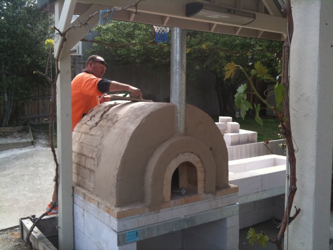

За комина не се кахъри.повечето селски фурни нямат.На повечето
готови барбекюта комина е 1.5м над плота.
pavkatay - майстор
NeoBoss написа:
направил съм го така защо то съм ползвал готови полу гръгогове от оогнеоперни тухли които бяха с такава дебелина;)
това не го разбрах:?
NeoBoss - специалист
виалта е до карлово и единственото място където можех да намеря такива тухли на времето беше топливо а там имаха готови обли тухли за направта на фурни (така се водиха) бяха пот формата на дъга и тяхната дебелина е колкото най късата страна на нормална тухла.
готовите бомбета къде ги продават също са с такава дебелина и няколко хора съм чувал че са доволни, такаче не е задължително да са надебело

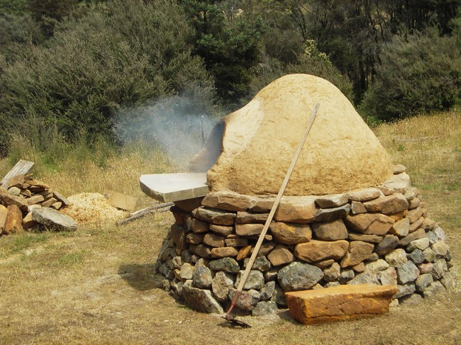

Joruel - напреднал
Пичове,
как се прави този вариант от снимката дето е върху наредената основа от камъни? Това отгоре кирпич ли е? Много готино изглежда!
да керпич е
прависе като се натрупа върху камъните една "пирамидка пясък" след което върху тая пирамитка се наслагва глината до нужната дебелина като засъхне глината пясъка се обира през отвора и готово, но трудно ще опече пвоече от 5 агнета
