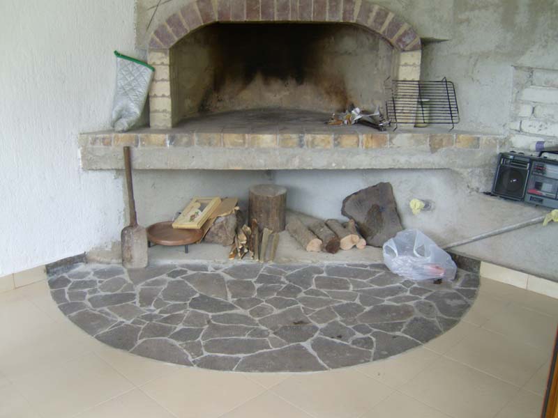

Привет на всички, нямах възможност последно време да сложа снимчици, но сега споделям последните промени :) Надявам се да ви харесат:)

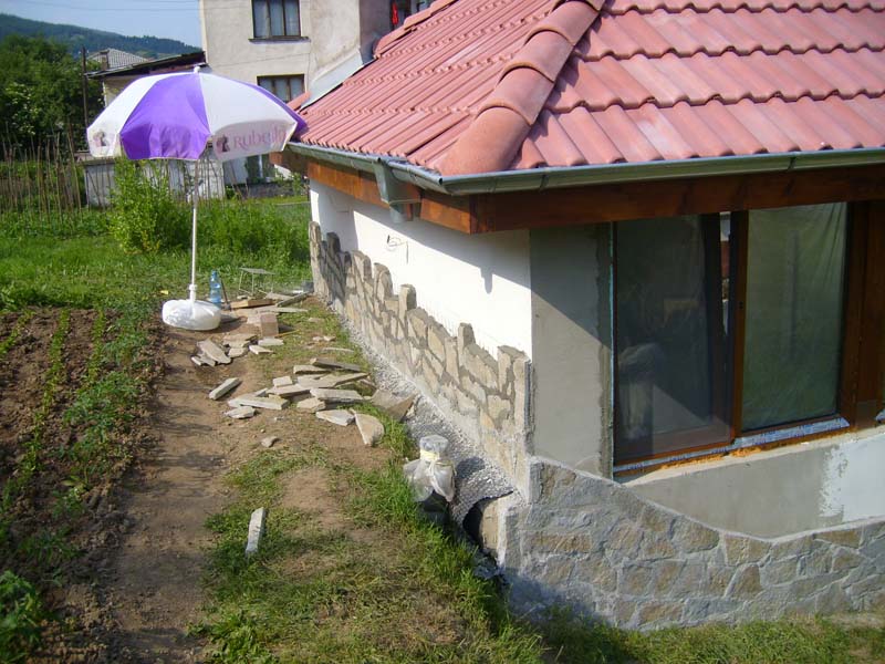

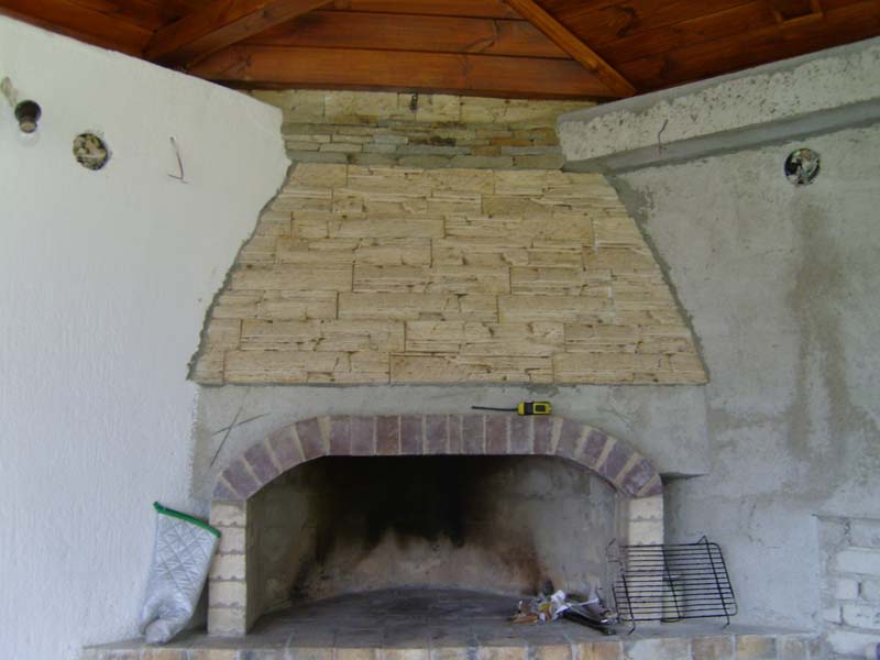

Всичко е станало супер. :-D Браво. Имам един въпрос, като се лепи камъкът на стената, задължително ли се слага такава метална мрежа. А и с какво се лепи той. Поздрави.
graf4e - напреднал
Благодаря, ZEDYCUS! До колкото знам е препоръчително(може би и задължително) да се слага мрежата когато е върху изолация! Лепилото го приготвям по следната "рецепта" 3:2:1 съответно пясък, цимент, теракол.

Хареса ми изработката. Но съм чул, че теракола е лепилото. И е недопустимо да се смесва допълнително с пякък и цимент. Ако е вярно, то такова смесване е "хитреене по български", и влошава характеристиките на лепилото.
graf4e - напреднал
Не е било хитреене, просто такъв савет получих от човек на който мога да имам доверие, ще разберем след известно време дали има грешка в рецептата.

това че си чувал че влошва характеристиките на лепилото е вярно , но във случая не се ли замисли че може да подобрява характеристиките на бетона ;)

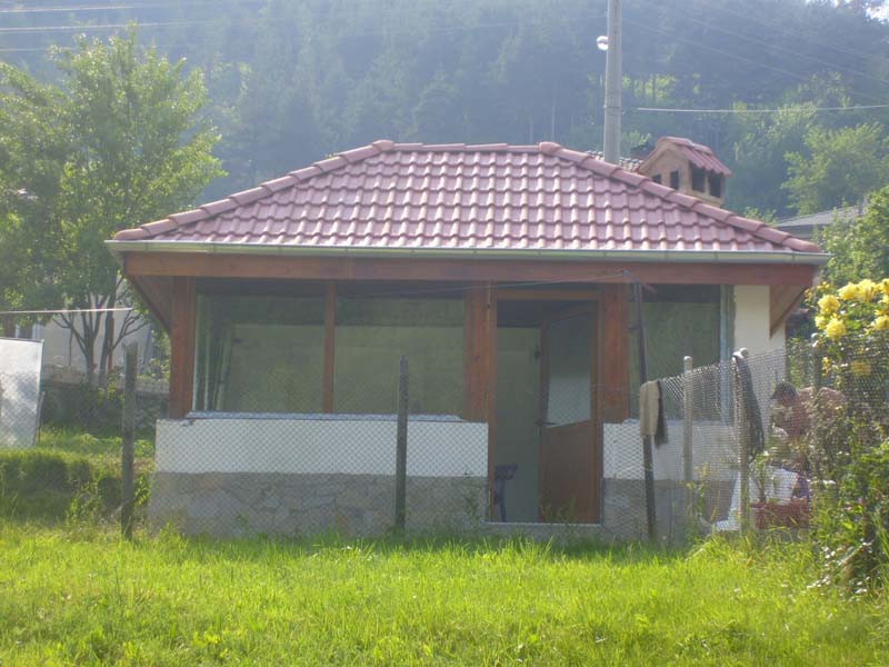

Хубаво и стегнато е станало. Керемидите би ли споделил какви са.
хареса ми изпълнението с ватата и хубавото дърво.
