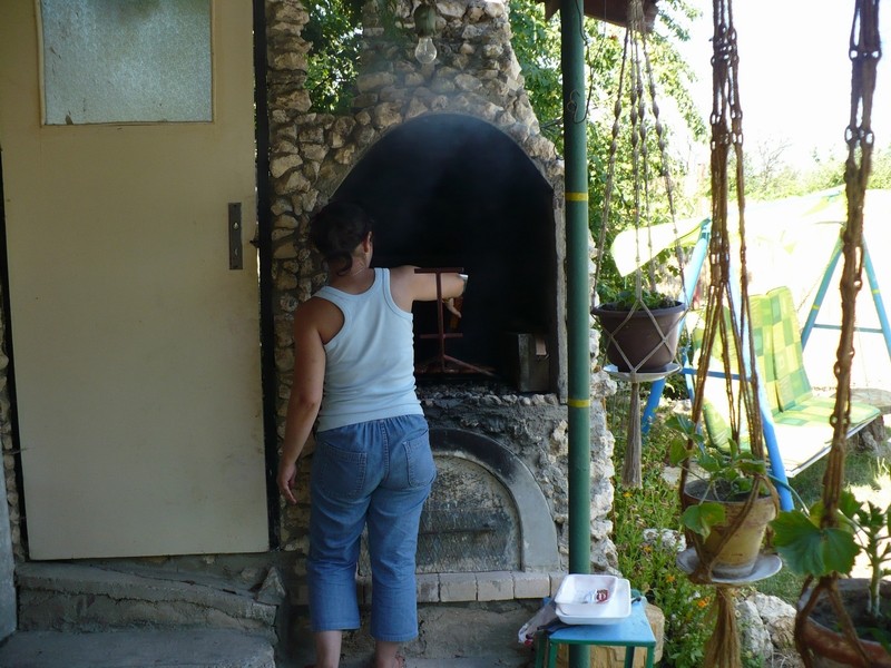

Видях, че обсъждате вариант за "двойно" барбекю, та реших да пусна снимка на нашето външно такова.
Отдолу има вградена полусферична пещ (заводски излята, невероятно агнешко става вътре), отгоре - нормално барбекю. Върви без мацката, приятелчето е твърде привързан към жена си :) :) И, моля, не обръщайте внимание на заобикалящите детайли :)

Бреиии , ми то пушека си пуши на воля бре , за какво е тоя комин ... :?

Той пушека не пуши постоянно така :) :)
Пък и казвам идея, не казвам направете го така, щото е правилно. На 100% има грешки :wink:

Айде ще дам и аз едно мнение по въпроса , въпреки че не е нужно да го взимате под внимание , като цяло барбекюто не стой зле , само имам манички забележки. Вече е изградено така или иначе , но все пак ще дам мнението си като човек с повече опит в тази сфера.
1- плота е толкова "дебел" че направо мога да говоря като екстрасенс тук - някой хубав ден ще пропука ! - не е зле да измислиш нещо да го подсилиш.
2- в целия ми опит до сега за първи път виждам дасе зазиждат дървени елементи в огнището - върху и на втория плот -да, но да ги зазидаш редом с огнеупорните тухли - не е мн разумно !
3- по принцип не е зле самото огнище да се иззида изцяло с огнеупорни тухли , и така да си остане , нз дали очитеми виждат добре но май си облицовал огнището от вътре с гнайс - ще падне !
Обшо взето малко негативно мнение излезна за барбекюто ти "hristomirov" , но поне стой добре за домашната механа , дано работи добре и да си го ползваш с здраве , и аз да се окажа гадател който не познава .
Наздраве !!!
:prost:
hristomirov - специалист
Благодаря за мнението! :) Огнището отвътре е изцяло от огнеупорни тухли,няма гнайс.Правих го редом със стената(не питайте как :) )и е част от нея.Плочата наистина е дебела,но в нея има повече арматура отколкото бетон.В дървените части съм забил през 5 см. гвоздеи дълги 20см. и само гвоздеите са вкарани в бетона.Не се получава никакво нагряване на дървото-дори скоро ще го шкуря и лакирам.Комина е 1/2 от светлия отвор, и дори при силен вятър не пуши.Та с две думи работи добре :) Но не ми идва на акъла завършването му,така че да не развалям "измисленият" му вид :? И тази закръглена плоча като я правих идеята беше за обло барбекю и в последствие реших да не е,та там също не мога да пасна нещата...Между другото още няма подпори на плочата-тези камъни в ляво на снимката под нея все едно ги няма.Не знам....като цяло нещо му липсва...!
