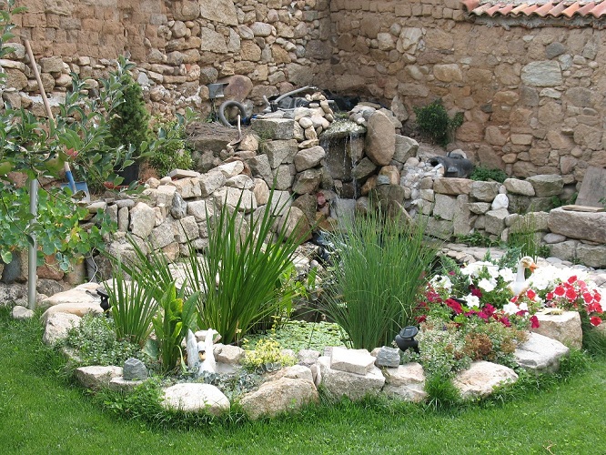

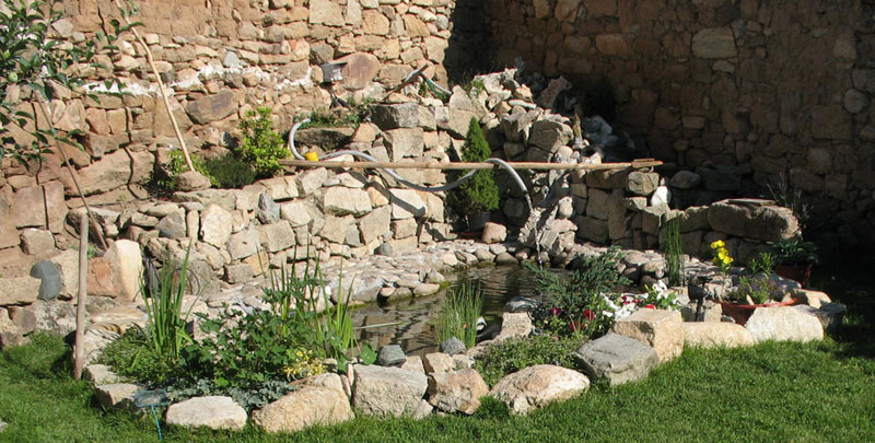

NeoBoss - специалист
ето и от мен
преди водопада
след :)
