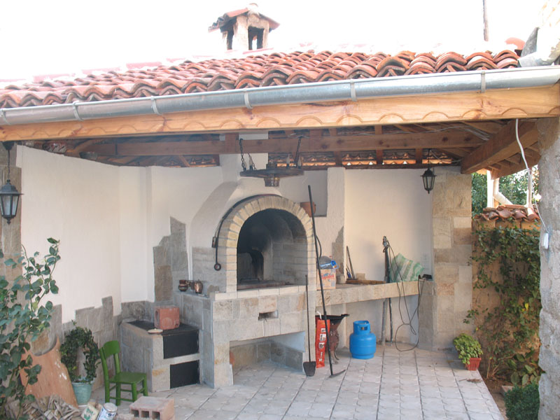

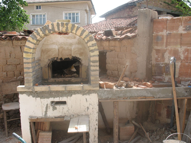

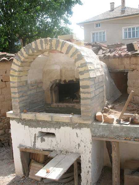

Та значи да кажа за мойто барбекю - това са най ранните снимки които имам от от него.
отвора към пеща е 50см на 35. Просто горе-долу такава бе най-голямата тава която намерихме. Като сами отвор е с ръб като каса на врата че да обхваща металния. КОйто като се загрее направо се вакумирва за отвора. Вътре самата фурна е нещо като яйце (не чист крък) с вътрешни диаметри 90 на дълбочина и 60 широчина. Зидана е с огнеопорни тухли но на тънко (15см май беше) от вънка има каменна вата за изолация стегната с мрежа и измазано. Като фасадата сме я дооправили с 5тички газобетон. Където го няма газобетона при много нагрята фурна леко грее. Но където е и газобетона няма грам топлина. Такаче на колегата само от тухли нещо не ми се вярва ама незнам колко му е дебела стената. Под фурната е пълнеш от камъни и глина - не ми се искаше да остава кухо.
Ако те интересува дъгата на барбекюто е с размери 60 на 76 вътрешни.
Чертежите така и неможах да ги намеря.
Комина на фурната започва от задната част на фурната като по лек наклон с 20см тухли за комини минава натюд фурната и излиза в главния комин. Като и той е със вата че да не бяга топлината през него.

това е във сегашен момент ама от другата страна.
