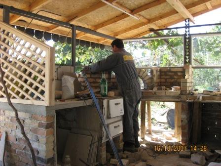

kaishew - специалист
Начало на зидането
Copy (3) of Picture 033-1.jpg (38.56 KиБ) Видяна 28050 пъти

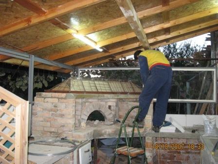

Скосяване за комин
Copy (2) of Picture 049-1.jpg (35.43 KиБ) Видяна 28047 пъти

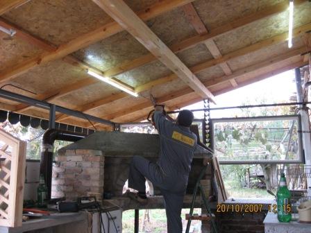

Пробиваме тавана
Picture 051-1.jpg (33.76 KиБ) Видяна 28041 пъти

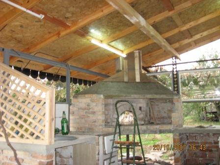

Комина излиза
Picture 052-1.jpg (33.49 KиБ) Видяна 28039 пъти

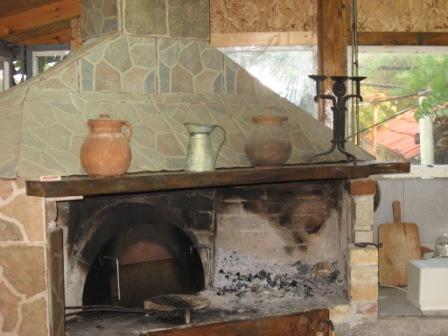

Тук пеща има само вход а тя още я няма
Picture 055-1.jpg (32.2 KиБ) Видяна 28037 пъти

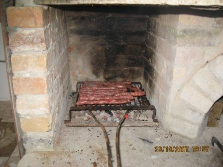

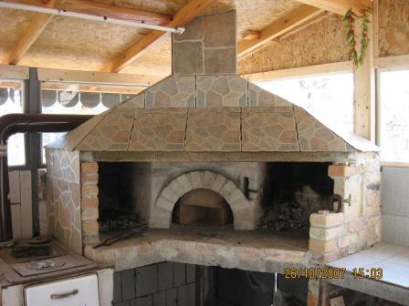

Това е отделението за скара
Copy (1) of Picture 071-1.jpg (28.91 KиБ) Видяна 27448 пъти
В дясно е камината и с място за чеверме
Copy (1) of Picture 086-1.jpg (29.73 KиБ) Видяна 27444 пъти

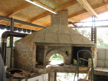

И тук вече пеща е затворена с врата със стъкло
Copy (2) of Picture 043-1.jpg (27.94 KиБ) Видяна 27442 пъти

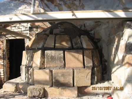

Тук пеща от зад
Copy (1) of Picture 076-1.jpg (35.64 KиБ) Видяна 27437 пъти
HD - специалист
Браво бе, доволен съм :-D
Това е много хитро - да са ти отделени пещта от мястото за скара и чевермето :!: За съжаление обаче при нас това нямаше как да стане, защото мястото е ограничено (иначе си го мислехме и ние, е - без чевермето де) - сега ако ползваме пещта и барбекюто едновременно малко ще ни е топло докато вадим агнето от пещта, но това да му е кусура :lol: Надявам се пещтта е от огнеупорни тухли?
Нашата пещ също мислим да й правим врата от огнеупорно стъкло, стига да го намерим (бяхме скатали едно от една стара фурна), пък ако не - ще купим.
