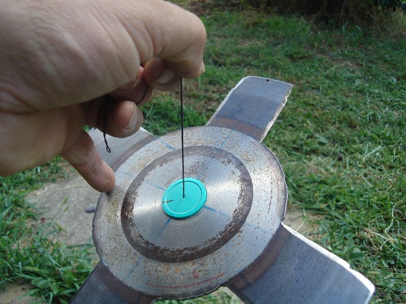

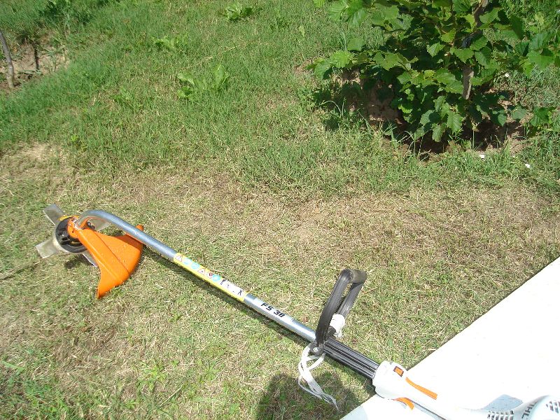

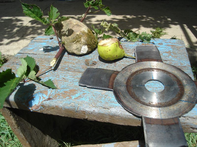

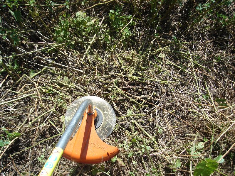

Доволен съм...много :-D ,
пробите от днес :
Нее , не прави това у домаа!
Направо орем земята , става и за плитко прекопаване
Първобитен статичен баланс +- 1гр.!
еднакво лесно режем камъни и дърве , ножът след работата
малко хардрок
