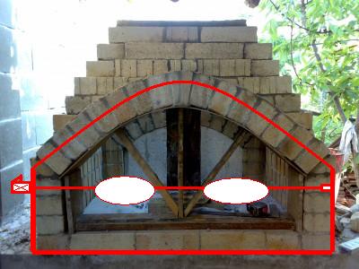

Мисля да го монтирам отстрани на барбекюто. Ще направя рамка от някакъв профил и ще слагам грила когато има материал за него. Освен това мисля да монтирам и вентилатор за охлаждане. Ще изглежда така:
jekasus - майстор
Това ми прилича на слонски бели бъбреци :lol:
VLADO66 - майстор
Може би ще има лек проблем с огъване в средата ако се натовари с две по -едри пернати :roll:
stiv1961 - майстор
VLADO66 написа:
Мислиш ли :? . Шиша е хромникел/ романикел :-D /- 10 мм и дължина около 800 мм, няма ли да издържи на 3-4 кг мат,риал :?
jekasus, не можах да нарисувам на пейнта кокошки :)
filmatoplo - майстор
Комина го зидай от 6 тухли -нищо не се хаби. :wink:
stiv1961 - майстор
filmatoplo написа:
И аз първо така си мислех, но няма ли да стане голямо сечението на комина/ около 630 кв. см./, дали ще дърпа достатъчно :? За това чакам и други мнения от специалисти по пещи и BBQ- тa :) Сечението на барбекюто е 2720 кв. см. Съотношението разбрах е 1:7, значи излиза, че комина трябва да е със сечение около 400 кв. см. :?
Е ,аз не знаех какви са размерите на предния отвор :? .
VLADO66 - майстор
stiv1961 написа:
VLADO66 написа:
Пропускаш може би че има момент на нагряване на метала и една подвижна планка в средата на която да стъпи шиша няма да е излишна.
