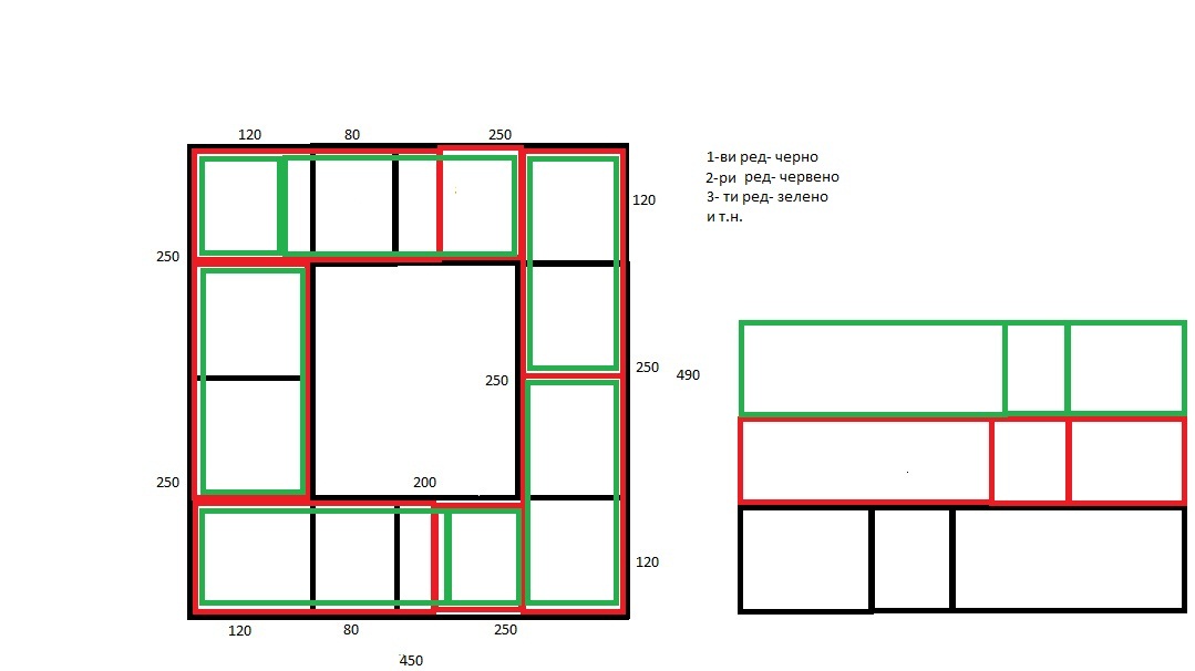

Имам въпрос, че май се отклонихме от темата/ какво ли не прави слънцето :-D /
Предстои ми зидането на комина та си мисля по съвета на VLADO66 да го зидам с единички.
bulhomes2 сметна, че площта на огнището е 2720 кв.см. Горе достигнах размер 30/20 см.
В крайна сметка до сега чертах, рисувах и не стигнах до някакво решение :?
Как да зидам комина за да се получи светъл отвор напр. 200/ 250 мм приблизително :?
Така дали ще се получи :?
