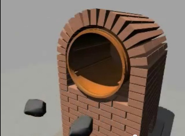

и като изгори варела от топлината кво правим, и къде е кефя от миризмата на пушек :)
hristo_k1984 - специалист
merakliq написа:

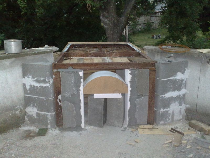

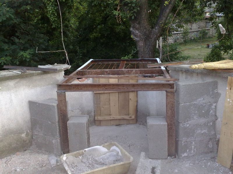

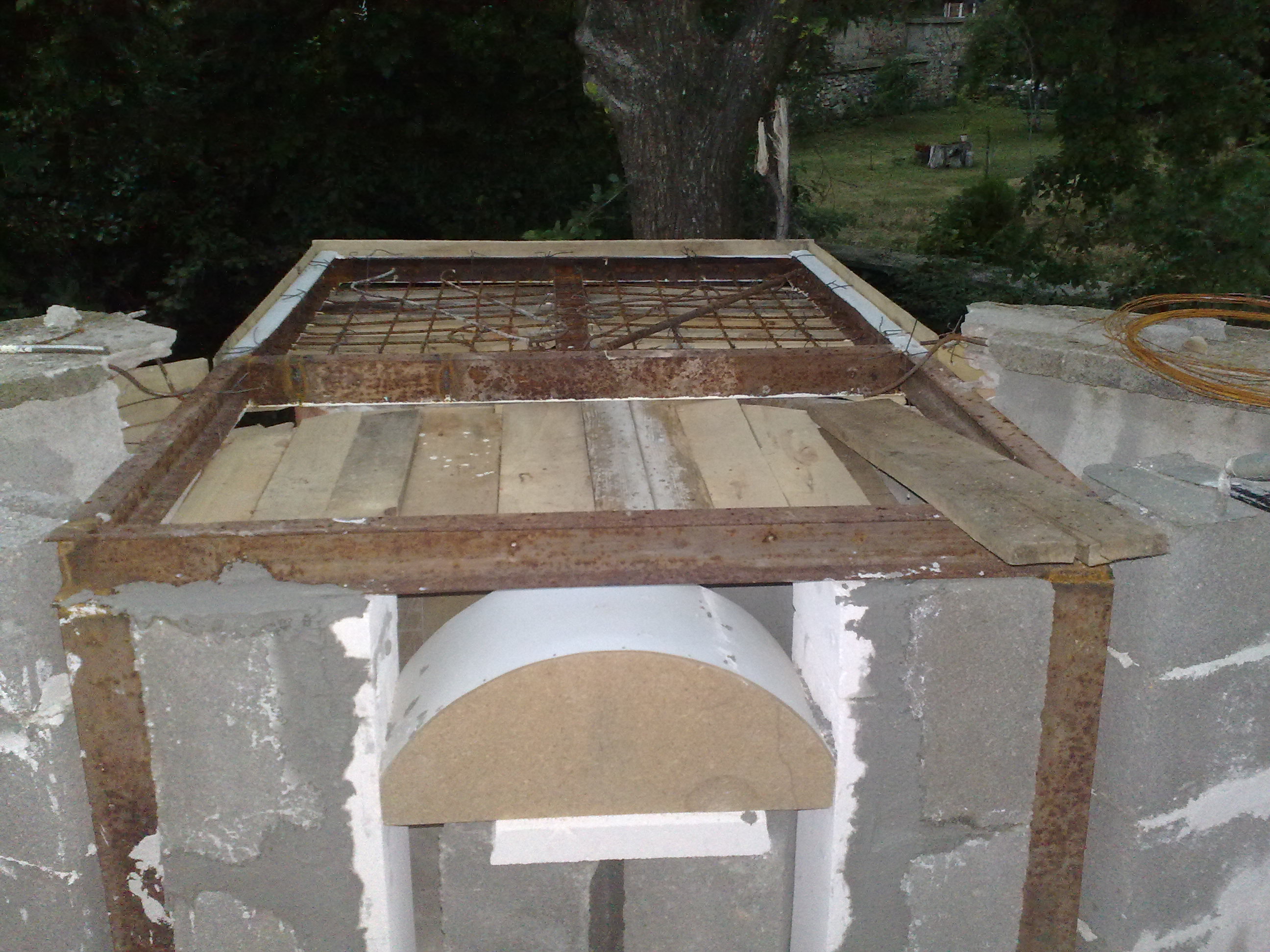

Благодаря! Много идейно-кофража за свода да е стиропор.
Да и с поликарбоната е доста хитро и по лесно
RAPTOR - специалист

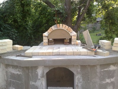

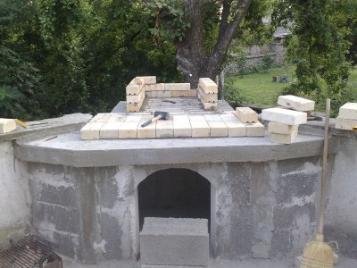

Това все пак е фурна,а не пещ. Ако я ползуваш по 2-3 пъти на седмица може да искара 5-6години.Все пак нищо не е вечно.Но аз ще исползувам запазен варел с доста дебела ламарина.Тава ще ми гарантира дълъг живот на пещта.

RAPTOR - специалист
Приемам упрека!OK !!

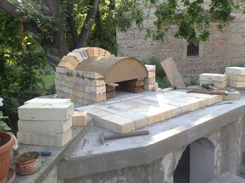

Това е моя проект
kalin2505 - специалист
А защо пеща тябва да е полу кръг, не може ли да е правоъгълник
NeoBoss - специалист
за по -добро опалване и греене след това, ако е чист кръг най добре :)
