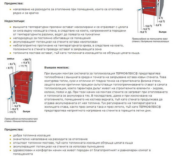

Johny това сега ли го измисли или говориш от опит? От къде да си купя Депрон 20-30 мм ? Защо според тебе по-добре външна , отколкото вътрешна?
Защото така казват специалистите:
http://marisanbg.com/termoflex.php - обърни внимание на температурната крива
http://venives.dir.bg/_wm/pbasic/?df=4444
Депрона не е 20-30мм., но аз изброих и други материали. Ето какво казват хората за Депрона:
Ние имахме мухъл само в едната стая, тази на сина и от както налепихме депрон от вътрешната страна не мухлясва. А преди все миех с доместос и пак мухлясваше. Сега с депрона (6мм) стените не изстиват и не се получава конденз, затова и мухъл няма. Ние сме налепили само на външните стени , които изстиват и се получава конденз. Тази година мухляса само затворения балкон, но днес го измих и ще го облепя с депрон. Надявам се другата зима и там да не мухлясва.
http://forum.bg-mamma.com/index.php?PHP ... msg1510801
Значи, моята специалност не е строителство и в часност-топлоизолация, но...
Когато решихме да санираме нашата панелка, аз изчетох маса мнения по въпроса. Това, което ви посочих в предния пост, смятам за меродавно, защото навън в момента е - 14, -15 С, а аз се топля в хола с една печка "TESY"/климатика ми отказа още преди Нова година/. Работи на 1kW и даже отвреме на време я изключвам, защото ми става горещо. Нощно време с нищо не отоплявам хола и сутрин е 17-18 С.
Та на въпроса: апартамента ми е краен и съм го изолирал с 50 мм. стиропор, като тези под и над мене са по същия начин.
И между другото, не искам с никого да споря, защото както казах, не съм специалист. Но разултатите са такива, кавито вече ви казах.
По въпроса с мухъла: В кухята си имах мухъл в ъглите, където е железобетон. В същият ъгъл, но стената с "YTONG"- нямаше мухъл. След санирането с мухъла приключих тотално.
Температурна КРИВА!.jpg (96.03 KиБ) Видяна 5001 пъти

Тани - модератор
Предимства:
* добра топлинна изолация
* значително намаляване на разходите за отопление
* отсъстват топлинни мостове, тъй като топлинната изолация обгръща цялата къща
* акумулиращият потенциал на стените се използва пълноценно
* здравословен и комфортен начин на живот породен от благоприятният и равномерен климат в помещенията
* пълноценна топлинна защита и през лятото, изравняваща климата в помещенията
* благоприятно протичане на температурната крива
* липсва разрушаването на строителните елементи породено от температурните разлики
Недостатъци:
* няма
Понеже си пропуснал края на " факта" си позволих да го допълня , за да се видят и останалите предимства и да се "видят " недостатъците на външната изолация и .... изненадааа ! Ми то нямало недостатъци! То това било най правилното решение! И понеже аз обичам да защитавам мнението си с факти , а не с други мнения ето малко факти:
Факт номер 1 :
Приемаш всяко мнение , което се различава от твоето като заяждане и си мислиш , че има някаква конспирация и всички са против тебе! Повярвай ми , дори да ми покажеш мненията на 100 метереолога и да ми се кълнеш че отвън е топло няма да промениш факта че термометъра показва -10 градуса !
С колегата 8180 сме спорили по тази тема , но за разлика от тебе той използваше формули и цифри и по този начин ми показваше къде греша! И двамата сме признавали грешките си , защото всеки греши , затова аз ценя мнението му , защото знам , че би го доказал и ако му докажа , че греши , ще се съгласи с мен и обратното !
Факт номер 2 :
Препратката която си дал е рекламната страница на материал за ВЪНШНА изолация!
Факт номер 3 :
Вследствие на факт номер 2 не може да се приеме че написаното на страницата е ПЪЛНАТА истина! Нали не вярваш , че
Недостатъци:
* няма
Факт номер 4 :
В подкрепа на факт 3 :
Вътрешно изолирана стена:
Предимства:
* намаляване на разходите за отопление при помещения, които се отопляват рядко и за кратко
Хубаво са го написали хората , но "случайно са забравили" да го споменат като (основен) недостатък на външната изолация! Е нека аз да го добавя като следващ :
Факт номер 5:
УВЕЛИЧАВАНЕ на разходите за отопление при помещения, които се отопляват рядко и за кратко. За сметка на това обаче се увеличава и времето за затопляне на стените и като допълнителна екстра може да се отбележи , че в общия случай стените така и не се загряват за времето на ползване на помещението! Става въпрос за кухня или баня например!
Факт номер 6:
Положението с външната изолация значително се подобрява за помещения , които се отопляват за повече време , като спалнята например . Там стените ПОЧТИ се стоплят сутринта, което за съжаление съвпада с изключването на отоплителния уред! Тогава започват да се използват споменатите акумулиращи свойства на стената и тя акумулира студа за да може да се погрижи за имунната система на стопаните си , като ги обгръща с нежни студени низходящи течения от студените стени . Последните са особено осезаеми при легла и спални които са плътно до стената!
Факт номер 7:
Топлината не се интересува , че ти си хвърлил маса пари за външна изолация и искаш тя (топлината) да се акумулира в стената , а следва физичните закони и бяга на тавана , който при липса на вътрешна изолация не е особена преграда за нея и тя топли... съседите!
Факт номер 8:
Твоите "специалисти в твърдението
Правилно монтирана, системата за топлоизолация ТЕРМОФЛЕКС® намалява разходите за отопление и за охлаждане с около 30 %.
са забравили да споменат , че това би било вярно за къща цялата изолирана , включително и таваните и няма прозорци!!! Това би било вярно , и за ОБЩИТЕ разходи на блока ви ако ЦЕЛИЯ е изолиран. На практика обаче , в една стая само една или две стени са изолирани и обикновено на тях има прозорци. Ако прозореца заема половината площ от стената , то практически ефект от външната топлоизолация не трябва да бъде очакван!
Факт номер 9:
При много ниски температури е почти невъзможно да затоплиш с климатик студено помещение без вътрешна изолация. Климатика работи с часове ,преди да може да загрее стените и да изключи и обикновено през това време е събрал необходимото количество лед , което намалява КПД-то му и въобще не може да стопли помещението и съответно да изключи за да влезе в режим. При вътрешна изолация (истинска, а не от Депрон) за броени минути климатика изключва и влиза в режим .Първоначално работи по-често и за повече време ( 15-20 минути) ,докато стопли мебелите , но след час или повече в зависимост от дограмата и дебелината на изолацията включва рядко и на практика има възможност при необходимост да се саморазмразява повече време , отколкото работи за отопление и по този начин да не събира лед!
Какви са основните изводи от тези факти!
Външната изолация е подходяща при постоянно обитаване блокове с парно и на къщи , който се обитават денонощно.Не е подходяща за помещения , които се обитават за няколко часа на ден или още по-рядко , като вили и подобни.
Вътрешната изолация е подходяща за помещения , които трябва да се стоплят за броени минути. Подходящи отоплителни уреди са всички , които могат автоматично да поддържат определена температура .Постигат се значителни икономии на средства за отопление в сравнение с външната изолация, при която трябва да топлим и стените и съседите! Недостатък е по-бързото изстиване на помещението след спирането на отоплителния уред.
Най-добър ефект се получава при комбинирането на външна и вътрешна изолация. Този вариант незнайно защо дори не е споменат от "специалистите" на цитираната страница!
Сега разбра ли Johny , защо не съм напълно съгласен с тебе ! Не защото мнението ти е грешно , а просто непълно! За всеки конкретен случай си има специфично решение!
Забравих да спомена , че за добрия микроклимат в жилището, препоръчвам вътрешната изолация да е с вата , пароизолация и гипскартон , защото гипскартона поема влагата от помещението ,когато е прекалено влажно и я отдава , когато въздуха стане сух и по този начин се явява естествен регулатор на влажността! Също така е препоръчително , за повишаване на акумулиращите (на топлина), механичните и акустичните качества на стените и таваните да се положат два пласта гипскартон.
