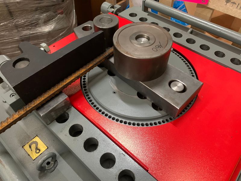

Тоест да разбирам, че ме съветваш да ги доогъвам преди да ги поставя?
Не. Иска дакаже, че огъвайки допълнително арматурата, правиш сгъвката с по малък радиус, което значително отслабва биглата в тази ѝ част, отслабва елемента, конструкцията като цяло и въобще отслабва сградата.

За ф6.5 голямото търкало трябва да е
мин. 30мм.
gogo7777 - майстор
Работим с бигляри. Твоето е болест

пон май 27, 2024 5:25 pmBLUEPUPIL написа:
мин. 30мм.
Значи за кабел минимум 10D за да не са напука бакъра.
А за дЖилязУтУ няма и 5D ...

пон май 27, 2024 3:59 pmChichati написа:
Въобще не му обръщай внимание.
Тоя разбира от строителство, колкото баба ми от духова музика.
Слагаш както са дошли от арматурния двор и нищо повече не огъваш. Нали не правиш небостъргач?
Е, кога при теб бигли огънати на 90° се "измъкнат" от бетона и ти разрушат колоните, оня трол BLUEPUPIL ще го черпя лимонада, жълта и натурална... :lol:
