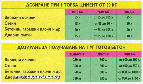

kborisov - специалист
Тази картинка е доста относителна. Например за "вкопани основи" на 50 кг. цимент се дават 85л пясък, а пак същото за 1 кб.м. е 120л пясък ...
