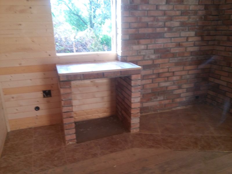

nikel - специалист
Вече и плочки.

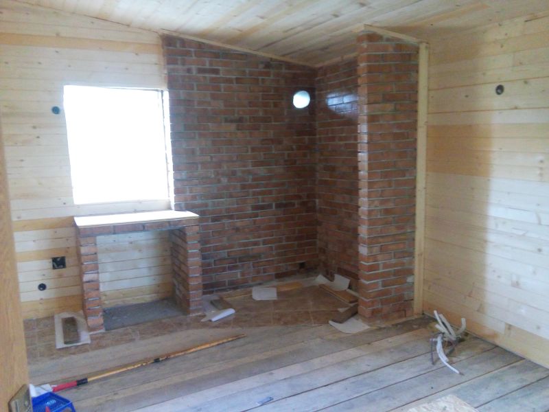

nikel - специалист
Дълбокопроникващ грунд и една ръка лак.

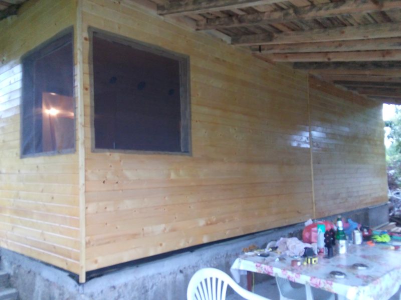

TACHO - специалист
А как смяташ да обработваш мухлясалия материал откъм недостъпната му страна?
nikel - специалист
Не смятам въобще да го пипам. Запечатан е от двете страни и няма да ми пречи.

За гредите на тавана ли говориш? Снимката не е ясно, но май доста са мухлясали. :?
TACHO - специалист
Чираче написа:
TACHO написа:
Ами на предни снимки се вижда, че почти целият материал е мухлясал и дори да оставим настрана естетически въпрос и претупването на обработката на материала, аз лично не бих пускал децата си наоколо да гълтат толкова много спори на мухъл заради здравето им. Ама всеки си знае и отговаря за себе си.
Това да не се приема като критика към автора, просто споделям какво не бих направил. :)
nikel - специалист
Този мухъл ще се обработва по късно, и пространството ще се затваря с ламперия /при наличие на средства/.
п.п. "Децата" ми са над тридесет годишни и внуци не искат да правят/само тренират/ така че имам време.
nikel - специалист
Още
Лак за камък
Първият ползвател
nikolov333 - майстор
Дъските на тавана над кюнците на печката, също трябва да се защитят от директно нагряване.. :idea:
