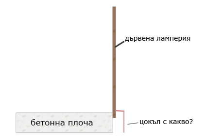

Почти ми е готова външната ламперия, малко не стигна материала и утре продължавам пак :)
Дайте някакви предложения как да окрайча долната част, нещо като цокъл ли и аз не знам как да стане. Идеята е, че дървената ламперия не стига до долу и бетонната плоча се вижда.
Нещо такова:
Другият вариант е да сложа ъглов профил за да има завършен вид, но ми се ще да изолирам и плочата?
VLADO66 - майстор
Каква е дебелината на мястото под ламперията :?
vlad0bs - напреднал
Ламперията е дебела около 1,4см и почти опира до плочата. Плочата има тук-там вдлъбнатини/уронвания и може би на места е около 2-3см.
VLADO66 - майстор
Удари и една циментова шпакловка.Не е добра идея да слагаш някакъв цокъл над нивото на ламперията защото при дъжд водата ще ти влиза вътре.
vlad0bs - напреднал
Май това е най-чистият вариант. Ще ударя циментова шпакловка с мрежа и ще сложа ъгъл на ламперията да придаде по-завършен вид.
