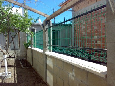

Виждал съм ограда с такива блокчета - http://www.korona-varna.com/betonni_blokcheta.php изглежда добре и спестява мазане,за цени нямам информация.
stiv1961 - майстор
Ми моята е същата :) , само че моята е ниска и блокчетата са 100/200/400-цена 0.90 лв, колонките бяха по 0.95 лв. Питащия да си направи сметка и те така.
Значи- за 20 м ограда на 2 м ще трябват около 500 блокчета х 1 лв.= 500 лв., за колонки- 90 бр.х 1.20- 110 лв., бетон арматура- сложи около 300 лв.- значи плътната излиза около 1000 лв. без труда.

bulhomes2 - майстор
Един братовчед тия дни ми се оплакваше, че 20-тина метра ограда му излязла 6000 лв. И не е мазана - от сорта като на Стив. Но фирма му го прави. Каза, че само дървениите му били към 1600 лв.
ZMeyGorianin - майстор
Абе не знам не знам от къде ги вадите тези цени, но преди 4-5 години към 60 м. ограда от блокчета 40/20/15 см. на 1.4 м.+ 40 см. основи с труда, основите и капаците ми излезе 3500 лв. Блокчетата бяха закупени от производител-близко село.

timon_tg - специалист
а колко е нормалната цена според вас за труд ? Мен лично ме офертират за 40лв/л.м .оградата ми е 40 л.м . Цена за материалите 3000 лв. Това излиза 115 лв / л.м общо. Не е ли малко скъпичко за една проста ограда. Вече се самонавивам да се хванем с приятелите и да си я направим само за 2-3 дена.
Цената вкючва всичко без измазване!
mozinor - специалист
някой знае ли приблизителна цена за труд на метър линеен на такава ограда от бетонни блокчета,ако основите се копаят на ръка 60 см.дълбочина
