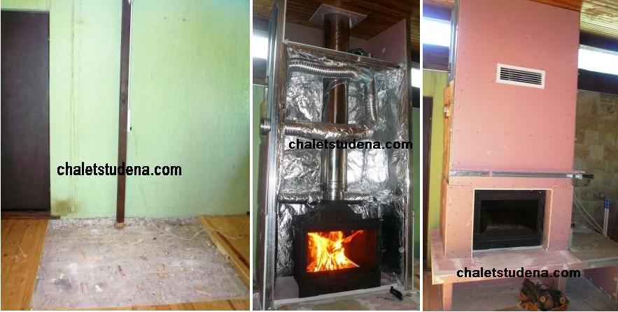

И кво праиме?Спираме топлината към стаята! И я принуждаваме да бега през комина!Има една наука -термодинамика се казва!
Па прочети от нея нещо.
Излагаш се -топлината не бяга от стаята -а излиза от точно определено място което може и да е съседната стая,и не прогаря гипсокартона. Снимката е произволно взета от нета

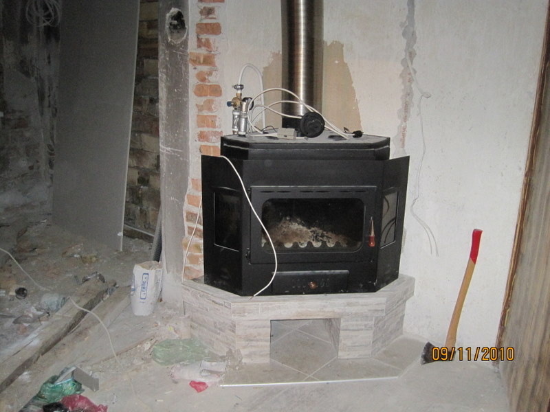

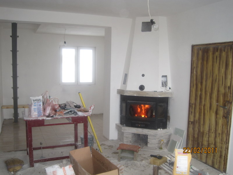

Окака Чука - специалист
Гранитогреса става за облицовка-проблеми няма!
Това е моята камина в процеса на строежа и (снимките са стари) :-D
Облицовката и я направих от итонг, гранитогрес гипскартон...
От един месец веееече живеем в тази къща, а камината от тогава до сега не е спирала да работи-на гранитогреса нищо му няма.
...ще пусна някоя нова снимка на камината...
