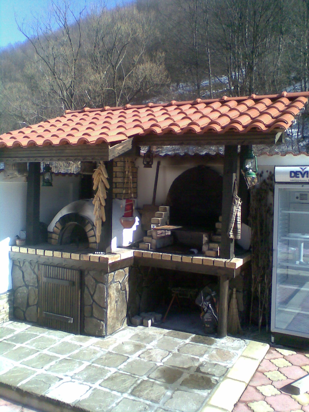

аз правя това от снимките,намерих снимките в форума само че едно не ми е ясно трябва ли да има врата на пеща?
Питал ли си kabel96 дали е съгласен да му крадеш проекта :-D .Аз също съм се спрял на този проект.Вратата/ако има пещ/е задължителна!!!Четете-първо се пали огъня в пещта за няколко часа,след това се слага матриала и се пече/задушава/
има пещ но малка 40/42см , ще правя врата от каменна плоча

Моята пещ е с размери: дъл. 70см.; шир. 70см.; вис. 45см. Затопля се за 1.5-2 часа с 3-4 средни нацепени пъна. Температурата при поставяне на тавата е около 300 градуса. След 3 часа е 120-150 градуса и всичко е изпечено с коричка. Събира една голяма тава с агнето и една по малка с дроб сърма.

ми какво да ти кажа един каза така друг друго,по прицип съм заварчик и не ми е пробелем да си направя метална с вата, но четох във форума,че метала много бързо отдавал топлина и по този начин се губела топлина, било по добре с да се направи с каменна плоча знам ли и аз вече как да го направя
п.с някой от разбиращти те да каже кое е по добре
bulhomes2 - майстор

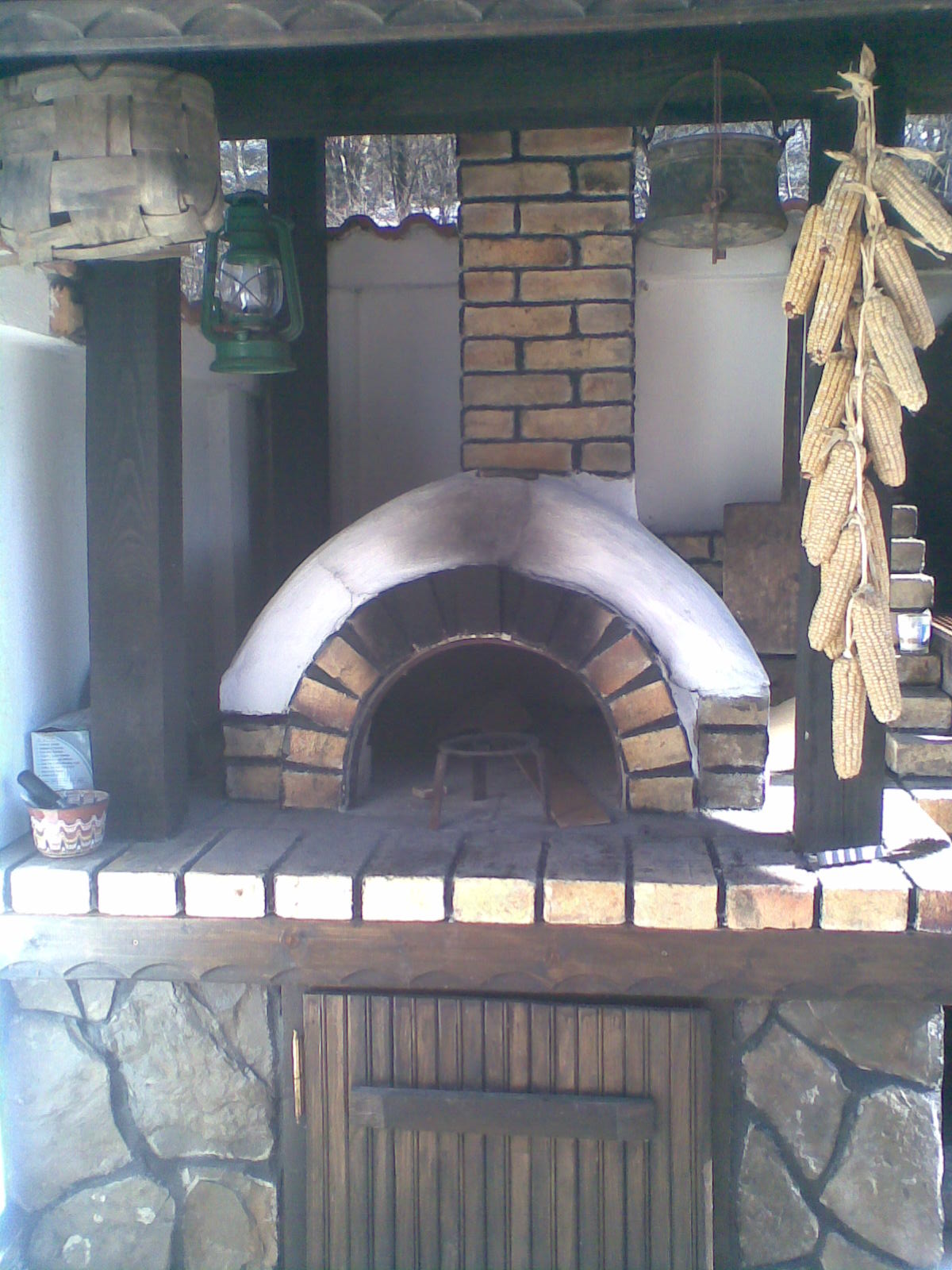

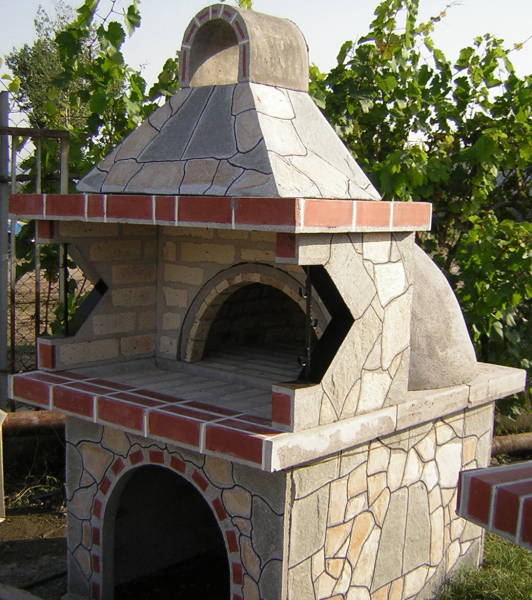

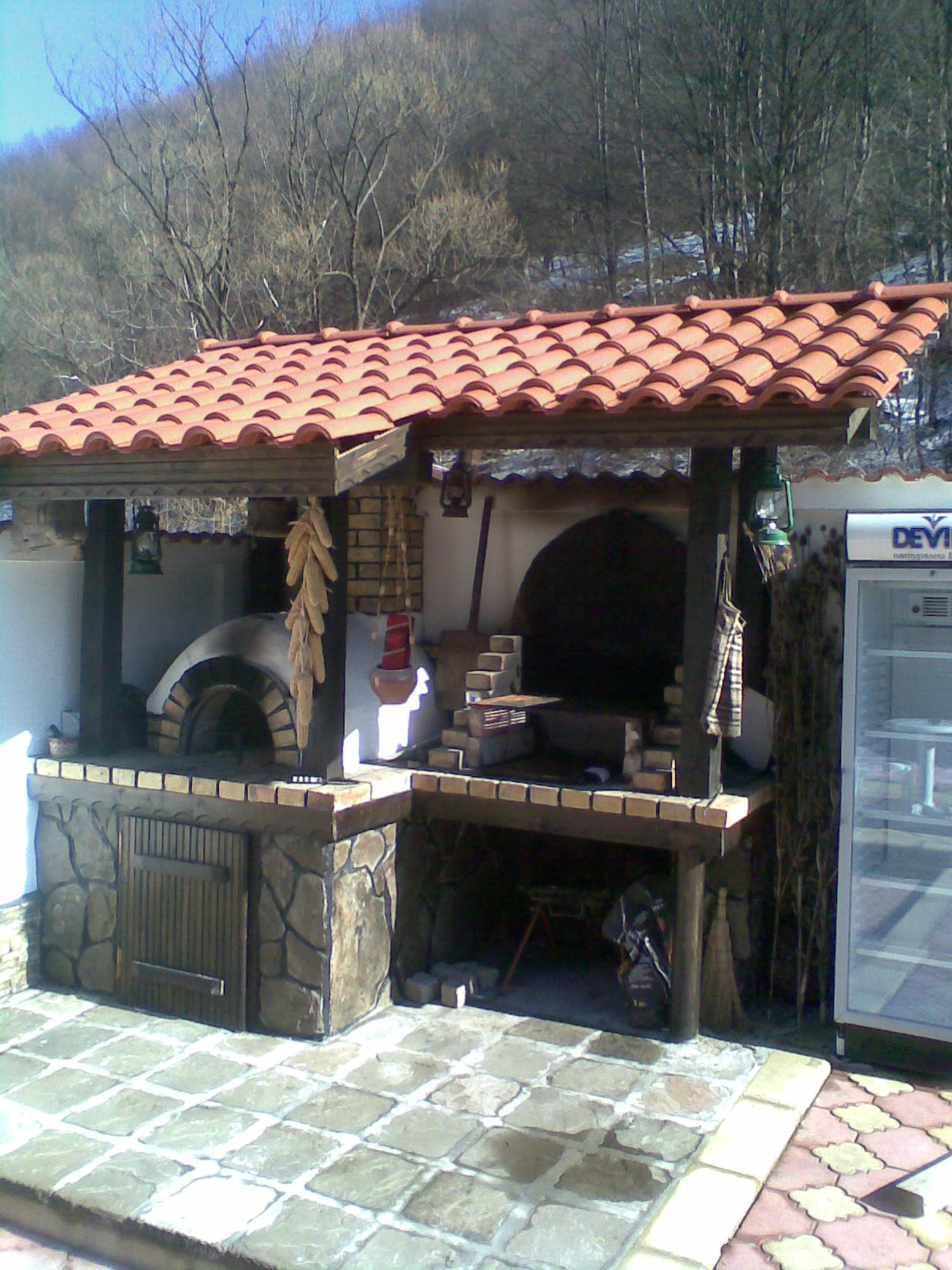

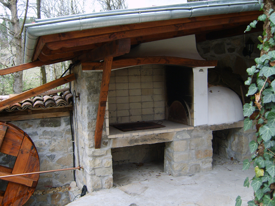

Сетих се, че преди да си направя моето бях посъбрал снимки...
