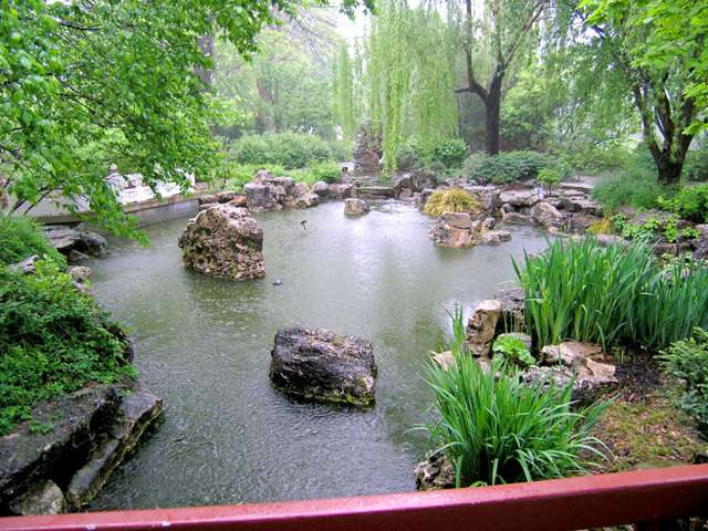

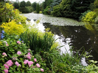

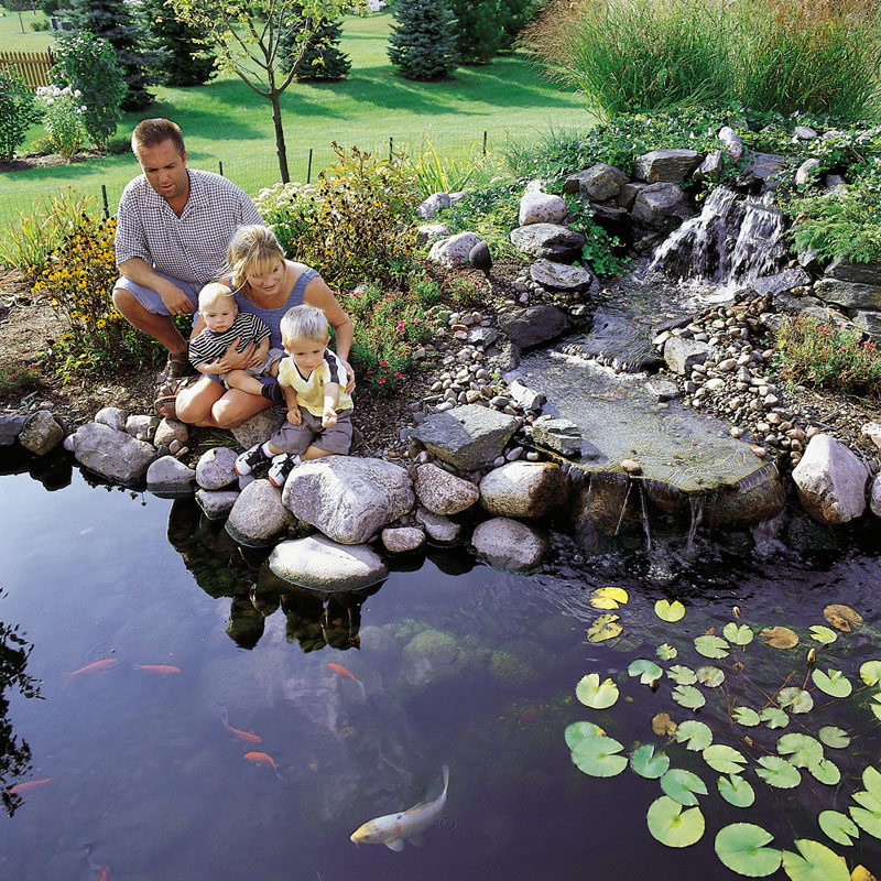

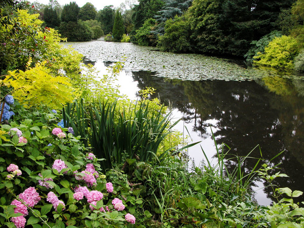

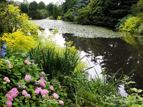

Направо се ошашках и не знам дали или с този найлон!? Целта не ми е икономия, а просто мислех, че без найлон ще е по-близо до естествен водоем. Обаче тези неща с лилиите нещо ме притесниха и аз имам малко дете и вече се притесних. Има ли начин тогава да сложа найлон ,да го направя дълбоко 1-1.5м, да пусна 100-200 шарана и каракуди и те да се приспособят за нормален живот? Ще почна езерото най-рано есента, защото къщата и градината са по-спешни.
Иначе си представям езерото нещо подобно да стане...с по-малко растителност.
masterrichi - специалист

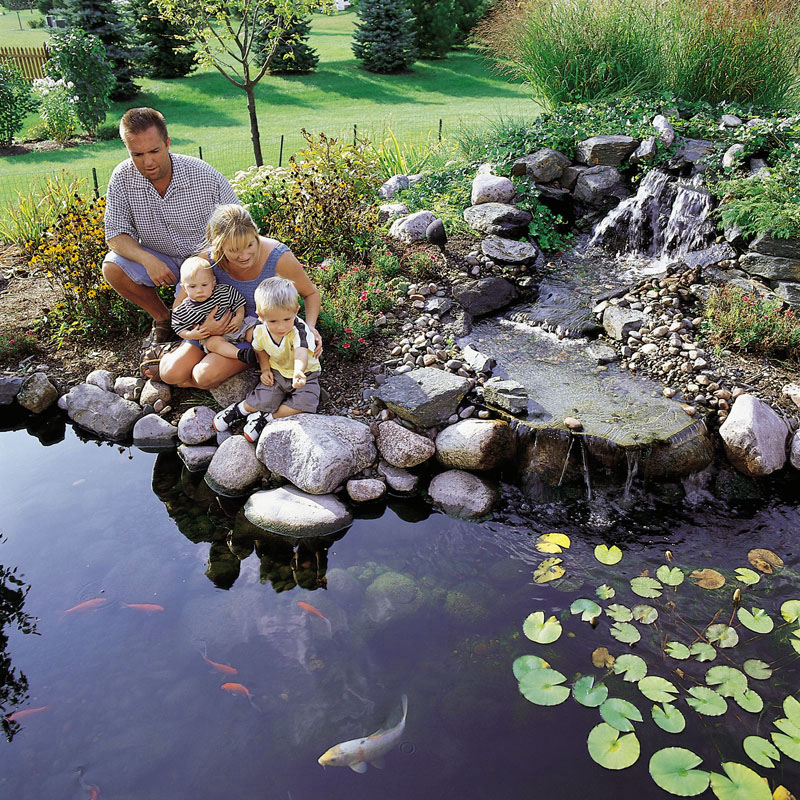

Или нещо такова,по добре пусни риба дето ще ти радва окото и ще стане домашни любимци на децата.Пък и ако и създадеш добри условия можеш да се радваш и на поколение.
