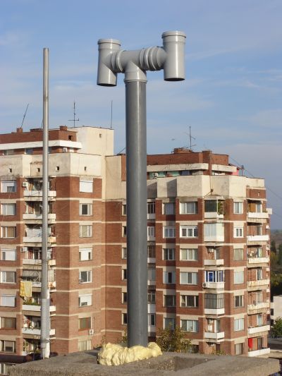

filmatoplo написа:Да тегли и да не пуши камината , атмосферното налягане да не бие директно в огъня , за съжаление един майстор преди 10 години го пропусна в моята каминка ужак в двораЕто ти една идея, реализирана от мен, за добра тяга, и да не зависи от атмосферното налягане. За камина трябва да се изработи от метал, или друг негорим материалкато печеш нещо малко ти пари на очите и споменавам често майка му
някога може и да го оправя .
