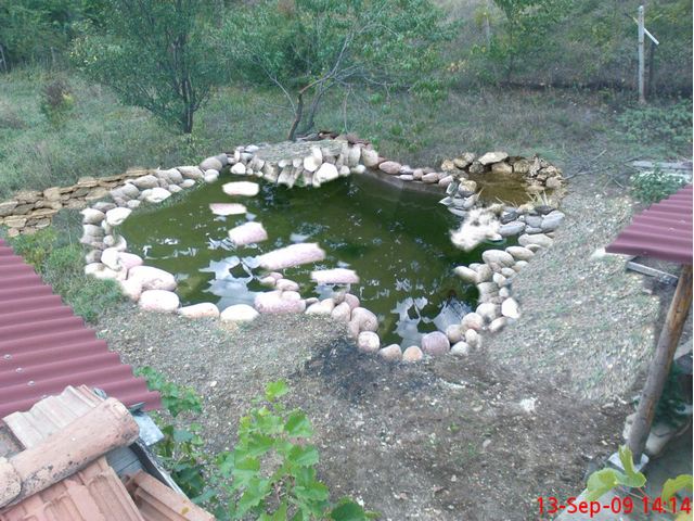

Мерси! Като обрасне още малко, въобще няма да личи, че е изкуствено - аз това харесвам. Жабите са за да ядат ларвите на комарите, а и не само техните. Засега се справят (ако не се завъдят жаби до май/юни, пускам дребни рибки) и положението с кръвосмучещите е по-добро, отколкото отпреди езерцето. Сигурно щото комарите се подлъгват да снасят само в гьола, а там ги чака изненада - стотици гладни попови лъжички. Ще снимам като го изпразвам след месец.
А ти как ще съвместиш басейн за къпане с гьол, още не ми е ясно. Разбира се, че с повечко филтри и химия, че и някоя автоматизирана система ще трябва, ама това хич не е по вкуса ми...
И още нещо - ако сложиш фибран на дълбоката част, по-лесно ще се стопля лятото, но и по-бързо ще замръзва зимата. Как смяташ да го зазимяваш? Освен това мисля, че 12+ кубика не е за "направи си сам" - иска си смятане от конструктор, иначе най-честият проблем е сцепване през средата на дъното и отлепяне на облицовката на стените. Особено на терен с денивелация. И някак ми се струва, че бюджет от 1000 лв. ще ти е крайно недостатъчен - потърси оферти за септична яма със сходна кубатура и конструкция и сам прецени...

Здравей!Точно тази тема на която си пуснал линка ме наведе на мисълта за 2 в 1!Но вече разбрах че ще ми е доста трудно почистването и подръжката.Затова свих нещата , като басейна само ще изглежда като езеро!Затова искам в плитката част малките камъчета да са налепени,за да могат да се чистят.С това се уточнявам и към schuldiner -само ще изглежда езеро,но с чиста вода ,хлор,обикновенни растения в маскирани саксии в плитката част..!С две думи - никакво съвместяване-визуална измама!Направя ли го по този начин,после ако реша да пусна риба,водорасли,трастика и т.н. ще ми е по-лесно.
Може би ще те послушам и няма да избързвам с хидроизолацията и декора на дълбоката част преди следващият зимен тест :) Проблем е също че при мен няма гладки морски камъни и трябва да лепя пясъчни плочи,които съм използвал за цокъл на самата вила(вижда се по снимките).За плитката част ще намеря малки речни-там няма отвесни стени и не е проблем.
