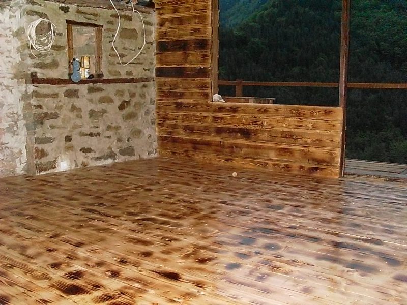

следя ти темата и доста ми харесват снимките.Напредваш.Имам въпрос.Тази ламперия и дървения как я опушваш(обгаряш) и с каква цел?Предполагам с някаква горелка?Интересно ми е ,тъй като и аз съм в процес на ремонт подобен на твоя(не в родопски стил),на къща близо до София и много ми харесва това обгореното!Имам разни идеи за механа.
Успех в ремонтите!

Опушването става с обикновенна газова горелка само че с по големия размер на дюзата за да става по бързо.След това съм ударил два слоя безир и мисля вътре да оставя така а отвън е лак палисандър но той скри елементите на обгарянето.Иначе сега се работи по двора и до месец ще е готов и той изцяло а до два максимум 3 мисля че и къщата /плевнята /вече ще е на финала

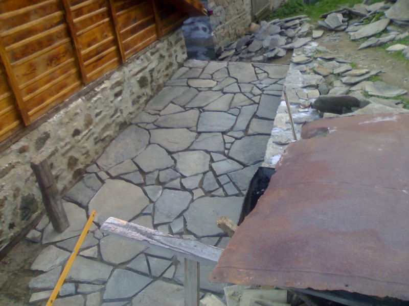

Вече времето се стопли и ремонта по двора започна.Ето две снимки едната е преди другата след.Половината двор ще се настели с тикли а другата половина ще остане райграс
merakliq - специалист
Пътеката с тикли е екстра! Какво насипваш под тиклите? Фугите ще ги пълниш ли и с какво?
andon1980 - специалист
merakliq написа:
Под тиклите се запълваше досега с преситена пръст коят оизвадих от избата и няма къде да сложа , сега вече докарах 3 кубика пясък който да замести пръста а фугата ще е с цимент и пясък

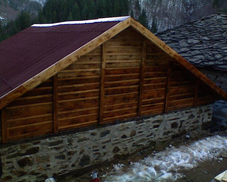

Колега, недей пуска повече снимки на които се вижда покрива. Уважавам труда който влагаш и винаги ми се иска да напиша нещо като "Браво!", но като видя тоя ундулин на покрива... затварям темата....
l_bonev - специалист
Прав е колегата за покрива , но всичко друго е страхотно.

И мен покрива ме дразни но ме хвана мързела да нося дебели железа за да наредя камъните отново.Ондулина беше най - лесния за транспортиране вариант сигурно обаче върху него ще наредя турски керемиди мисля че формата му позволява.Но това ще е най накрая
