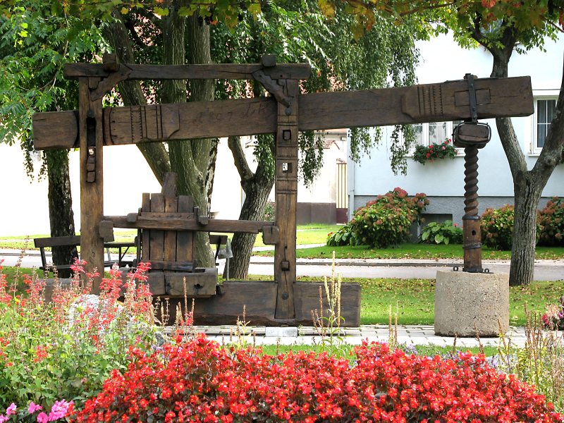

snimka ot dnes .
Избирам тази силова схема , понеже движи буталото принудително хоризонтално ,
по- малко метал , по- малки сили на огъване в основат , липсва тежкият външен контур.
Технологично по- просто и годно за изработка в гараж :-D
ето и как е било преди 100год. ..

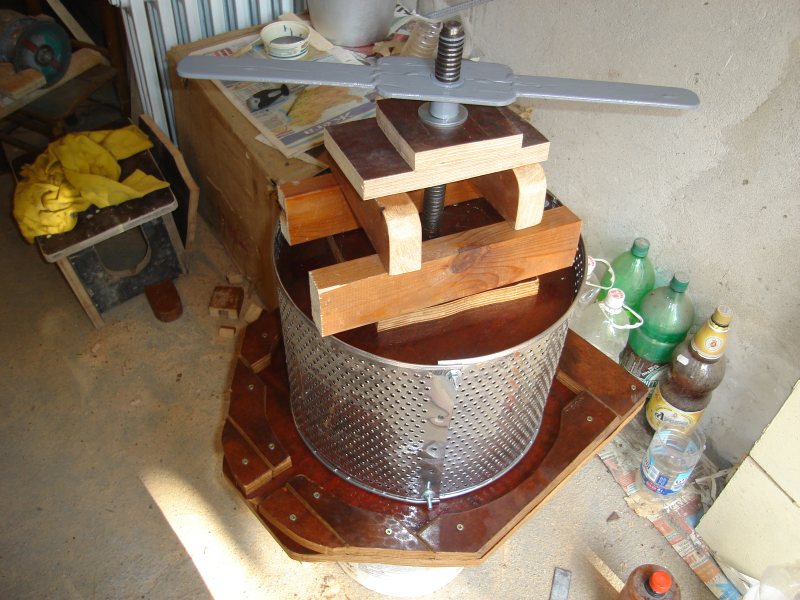

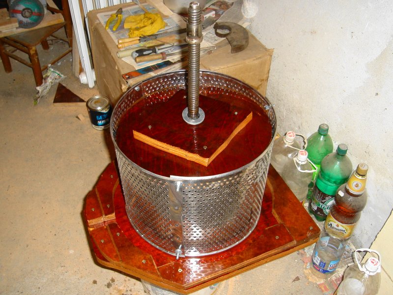

Окончателно завършена преса .
Ха ха , останали били винтове за слагане по цилиндъра , сега видях :)
JORO - напреднал
Дано греша, Емиле, но като гледам пресата, ми се струва, че ще може да я ползваш само за ягоди и грозде... Площа й е голяма, а и ламарината дали ще издържи на натиска??
Може би, ако я стегнеш с няколко метални обръча (неръждавейка)...
emil_v r - майстор
Дано да издържи , не знам и аз .
По принцип е за джибри , преди да варя ракията ги изстисквам , и изхвърлям .
Ще пробвам тия дни с нарязани ябълки .
Илиян от форума тук е работил с такава преса , и той ми каза , че се натяга бавно , и през няколко минути .
Отдолу под дъното има мет. ребра, те не се виждат ....
Не ми се правят обръчи , въпреки че те ще дадат гаранция .
Ще стисна ябълките и ще видим тия дни. ии ще снимам резултатът.
