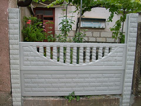

Оградата може да бъде от 50см. до 200см. висока.
1234 003.jpg (54.15 KиБ) Видяна 18111 пъти
complast - специалист
Този тип огради са подходящи за "Направи си сам".Купуваш готовите
елементи и почваш.Коловете се монтират на разтояние 196см.След като коловете са изправени и бетона се е стегнал/4-5 дена/ се вкарват панелите отгоре.В случая долната панела може да бъде вкопана в земята/като на първата снимка/.
Примерна калкулация за 50м.ограда.
1.Колове 2м. 26 бр.х35лв.= 910лв.
2.Панели 50 бр.х30лв.=1500лв.
3.Транспорт около =100лв.
Общо 2510лв.
Панелите са направени от най-висок клас вибробетон/400кг цимент на 1м3./ Като са армирани с полипропиленови микро фибри и стоманена арматура.Използва се суперпластификатор на швейцарската фирма"Сика".Технологията използвана от нас дава доживотна гаранция от измръзване 500-600 цикала/100-120 години/.

А как се вкарват панелите в колоните-с кран ли?Не знам също така колко тежат.Иначе ако се оцветят с хубави цветове става доста красиво.
Панелите тежат от 75 до 90кг.
Много ще ми е интересно как може "традиционния" дувар да стане по
евтин.Само за направата на кофраж майсторите вземат от 40лв. нагоре за 1м. линеен.
А изкопаването на основи,а арматурата,а цената на бетона???
След това заидария,тухли,измазване,теракол,плочки,керемиди.Май не сте обърнали внимание,че при нашата система няма основи.Бетонират се
само колоните.Няма спор,че може да се направи дизайнерска ограда.
Но колко ПЪТИ ще е по-скъпа?

А колко ще ми струва тази ограда на височина 1.60м. 70м. дълга ,а как става транспортирането аз съм от Пловдив имате ли транспорт и каква е цената?
Несторе,
няма такава височина 1.6м.Панелите са по 50см. високи.Оградата е от
50см. до 2м. през 50см.Ограда на 1.5м. и дълга 70м. ще струва 3675лв.
за 105 панела и 1400лв. за 35 колони/колове/.Общото тегло е около
14тона.От тук до Пловдив са около 250км.
