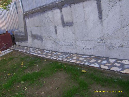

почва се. ще се лепи доста гнаис (250 кв.м.) снимков материал ще има.
за сега ще почна с едни патечки в двора и стенички на оградата около 70кв.м. а после и паркинга около 170кв.м.

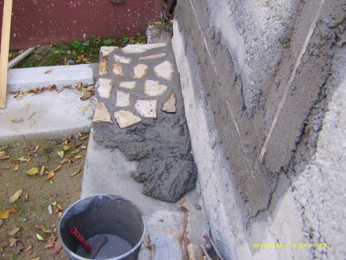

ето ги камъняците
ще сгреща ли ако докарам филц и ги наредя и после фугирам (няма да минават коли никога върху тях) или е задължително да ги лепя с цимент
(земновлажен р-р) ?
Не филц, а пясък. То така се редят плочки и павета. едно време да не би да са ги лепили :) . Аkо не фугираш, ще можеш да насадиш калдаръмче.
tuninghuman - специалист
Добре - пясък ... чух че уж филца било по добре (ще си призная че не сум сигурен какво точно е филца - да не би да е като фракцията??? ..
Значи настилам и подравнявам с пясък - нареждам хубаво камъните - и фугирам с цимент/пясък разтвор - това ли е?
"Фракция" значи че нещо е пресято и оразмерено. В такъв смисъл, да, филц е някаква фракция. Инак филц се наричат камъчки с едрина на грахово зърно. Идеята на пясъка е, че е ситен, плътен. Подава здравина на основата и поема неравностите на камъка. Колкото по-големи плокове се настилат, толкова по-дебел пласт "фракция" за основа, съответно с по-голяма едрина. За твоите плочи е добре обикновен пясък.
благодаря !!! а за фугирането - цимент/пясък и попълвам и после се изпердашвало с 4етка да станат гладки и това е или ...
Да. След нареждането, допълваш с пясък малко фугите и после както ти писа.
kokitu - специалист
Набавяш си материалите и започваш.Забъркваш си пясък и цимент 3:1, грундираш основата с циментово мляко, изсипваш по малко от разтвора (пясък и цимент) и започваш да редиш камъните, както ти харесва дали ще са по големи или по малки фугите, избора си е твой.Фугите трябва да се запълнят от същия този разтвор.
kokitu - специалист
Продължаваш в същия дух, но така че да стигаш до всяка фуга, за да я измиеш, ако случайно не ги измиеш на следващия ден ще се наложи да търкаш с телена четка :headbash:
