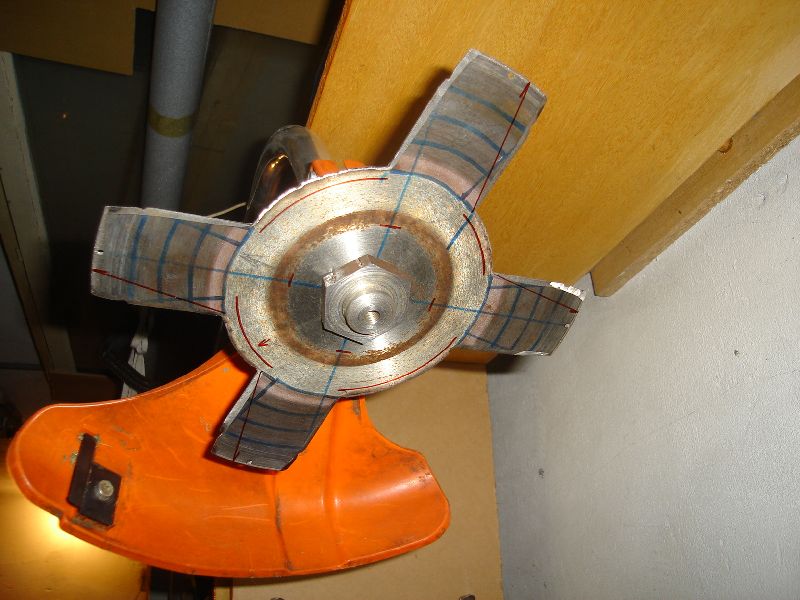

Преди миг стругаря ми даде втулката и стана добре .
Не мога да я пробвам обаче преди събота тъй като съм софиянец, а там трева не никне .
След малко като цвръцна една бира ще ида да снимам диска монтиран на косачката .
Стругаря каза ,че диска както съм го наточил , не трябва да има човек на 150м.
Ааааъ , виж червените линий , те са проект за нова форма на ножовете ,и
намаляне диаметърът на диска , също по черв. окръжност, с цел намаляне на инерцията .
Черв. стрелка показва къде масата на диска е по- голяма и трябва да се балансира .
Съвети приемам всякакви.

Моето мнение е, че първо ще се скъса жилото от стартовото натоварване докато се опитва да завърти диска. И после когато някоя трева или съчка се опита да го спре. След това вече ще имаш доста проблеми с баланса на правения диск. Не съм сигурен колко точно, но оборотите са много. Върти ми се в главата нещо от рода на 8-10 хиляди. Не си и предствям как може да се удържи.
Иначе успех и дано не пишеш следващия път от болницата.
Аз вече смених оригиналната глава с кордата, защото и се изядоха зъбите дето държат контра и самоволно отпуска кордата. Въобще я нарязва на парченца по 2см
Обаче аз косих едни големи треви и коприви по 2.50м. Бая зор видя.
Ама вече изчистих и няма да се тормози толкова.

Емо!! Остави тия правени работи! Тоя диск и тоя предпазител са убийци! Задължително, независимо от другите дадености по тая косачака.
