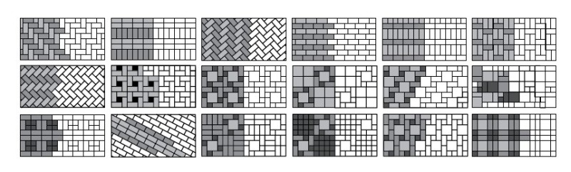

мисля да почвам да търся и нареждам гранит. павета около 25 кв - идеята ми е там да ми стои колата . мисля да положа геотекстил под тях и да не мърдат. ето това искам да поръчам - 10х10х20сн и да ги наредя на рибена кост. Ше изравня мястото , ще направя легло , полагам геотекстил, пресят пясък около 7-10 см и после паветата.
Правилно ли мисля да ги оставя малко по нагоре, защото ще слегнат 1-2 см???

еи такива кямъняци на рибена кост с ъяка основа.
ще е весело нареждането им.
ТАКАВА РИБЕНА КОСТ ПОД 45 ГРАДУСА, ... А ТВА ЕНЦО ГО ДЪРПАМЕ НА СТРАНА.
