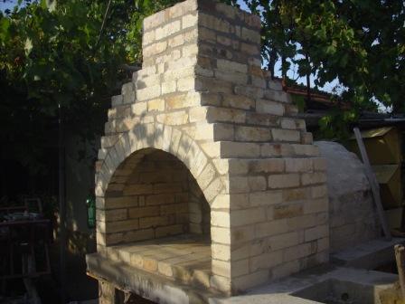

Чудя се дали още да вдигам комина,също трябва ми и искроуловител за комина,някой има ли идея от къде мога да си купя.Подарявам около 400-450 огнеупорни тухли,не ми трябват,не са нови на пеща се вижда.
П.П. Някой ако го интересува каквото и било по пеща да пита ще отговоря с удоволствие,ако ви харесва де.
hristo_k1984 - специалист
Много добре се е получило,но комина ще трябва още да се вдигне.Като я запалиш за проба то ще си покаже :) .Арките също добре за направени,с камички заклинвал ли си ги или само с лепилото.Значи при първото палене ще ти се напукат първо ъглите на арките,и на други места де,защото цялата пещ като достигне около 300 градуса почва яко да се движи и има големи разширения и на много места ще има юфка,ма да не те притеснява -това е нормално.Ако не си я палил още,първото палене го прави по леко без да и даваш много зор.Остава ти да помислиш за изолация и си 6.
SEV - специалист
Смятам от барбекюто към задната част на пеща да изидам стена следваща фугите и редовете на предната част.Обема който ще се получи ще го напълня с кварцов пясък,като преди това съм увил с изолация пеща.След това върху стеничките една замазка и върху нея декоративно покривче със стари керемиди.
Тухлите съм ги рязал трапецовидно за да намаля фугата до минумум,но заради това че са ми стари тухлите и със счупени ъгли изглежда че съм слагал доста от теракола.Комина колко още трябва да се вдигне.
Нещото което най-ме притеснява е че искам да сложа един искроуловител в комина за да не хвърчат искри и да запаля на баща ми сеното.

Много добре е станало! Смятал ли си каква бройка тухли си вложил?
SEV - специалист
merakliq написа:
Около 300-320 броя.

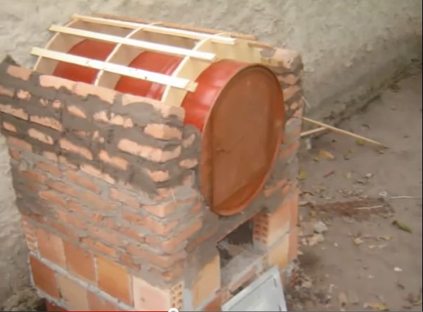

Благодаря! Много идейно-кофража за свода да е стиропор.
RAPTOR - специалист

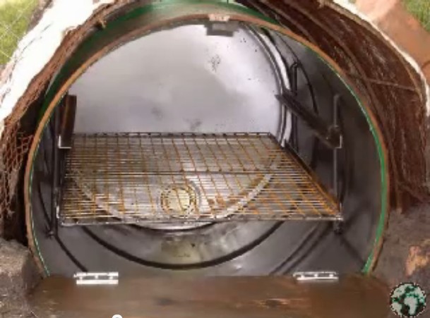

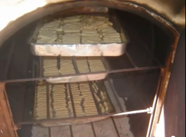

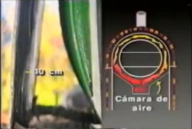

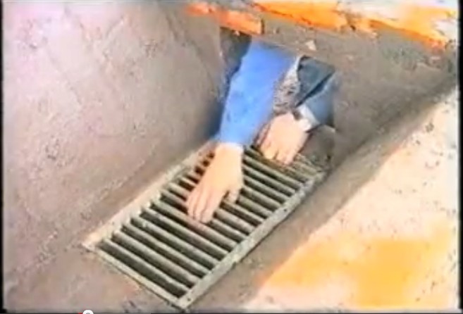

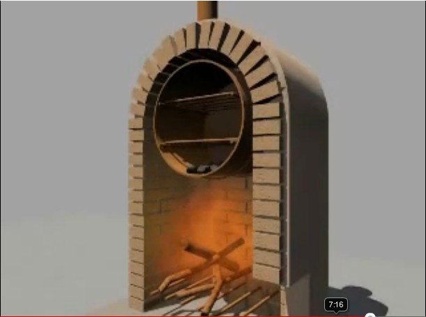

Моят съвет е такъв.Намираш стара неработеща акумулираща печка.Вземаш страничните и горни изолационни плочи.На цвят те са розово-червени.Леки са.изработени са от материал,подобен на керамзита.Мокриш ги в корито с вода за около 2часа.Пасле лесно се трошат с ръце.Стават на прах.Този "прах" прибавяш към циментовия разтвор,вместо пясък.Получава се много добра смес за зидане на огнеупорни тухли.Ако прибавиш -чакъл.Можеш и да лееш.От тухлите на една акум. печка иззидах вече две фурни.Остана ми малко материал и за новата.Това е идея от интернет-не съм открил топлата вода.
Изображение 035.jpg (58.11 KиБ) Видяна 8465 пъти
Изображение 032.jpg (50.84 KиБ) Видяна 8465 пъти
Изображение 029.jpg (28.12 KиБ) Видяна 8465 пъти
Изображение 030.jpg (31.96 KиБ) Видяна 8465 пъти

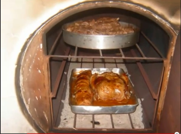

RAPTOR - специалист
Ако ви е станало интересно-на дъното на варела има пресят пясък.Ястията не прегарят от-долу и се акумулира топлина.
