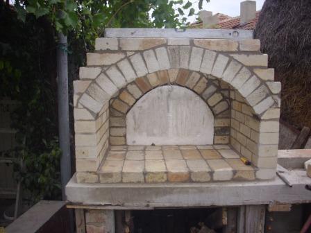

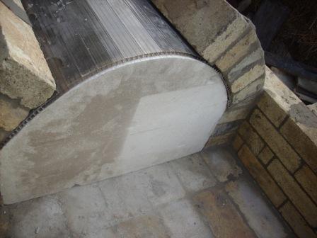

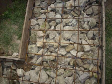

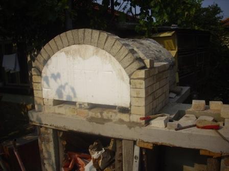

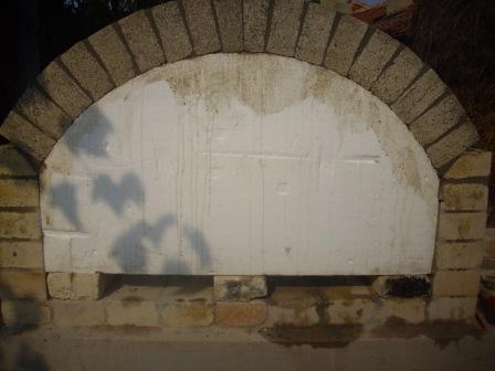

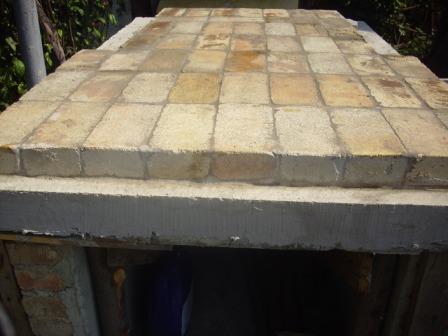

Съжалявам че снимките са публикувани малко непоследователно,ако някой мод сметне за необходимо нека ги подреди.Сега чакам да стегне малко плочата и почвам със зидането на огнеупорните тухли,все ми се искаше да има някаква изолация под тях,но не ми ражда нищо главата.Това за сега,съвсем скоро още.

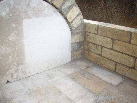

Здравейте,попадна ми шамот,ще споделите ли в каква пропорция и с какво да го смеся за зидането на пеща.Мерси в аванс.

Никой ли не е ползвал шамотна смес,как се забърква "гювеча".
stiv1961 - майстор
Здрасти.Да ти кажа не съм се занимавал с такава материя,но съм виждал в строителните складове торби готови за употреба.Разбъркваш с вода и готово.Но за всеки случай прочети тази тема,може да ти е от полза.Успех...и още снимки.Аз изоставам с моето.

hristo_k1984 - специалист
Ако имаш възможност зидай с термолепило.Аз моята пещ я зидах с термолепило мисля че на strom 21 беше,около 20 лв торбата.

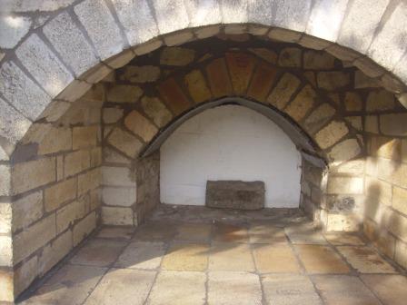

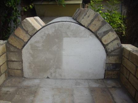

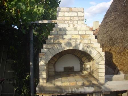

Ето какво сътворих за няколко дена.Зидах с огнеопорен теракол на BORO,изразходих около 4 торби и 6 диска за неметал,и много студена бира.Като за първи допир до строителни материали се справих някакси.
