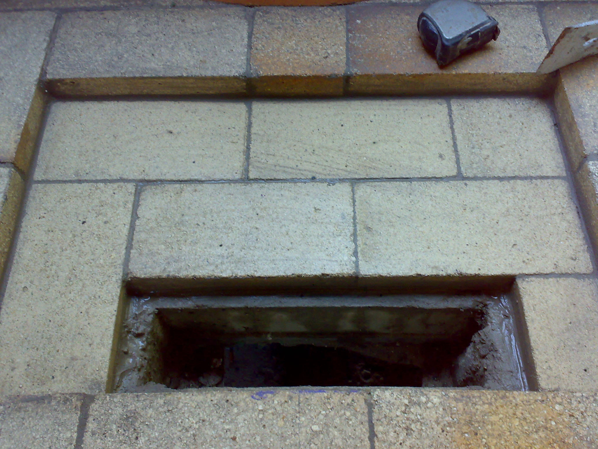

stiv1961 написа:
hristo_k1984 написа:

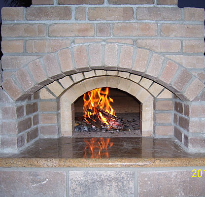

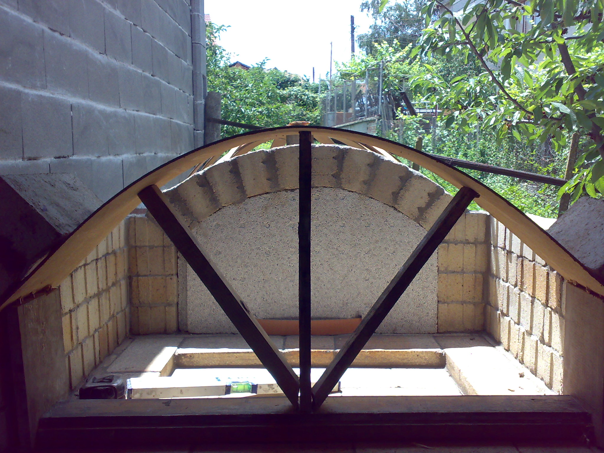

На тази снимка отвора е с размер 33/15 см.И самия комин на горе е със същия вътрешен размер.Иначе комина дърпа безпроблемно,предната арка не е опушена,но ако е малко по- голям може би ще е още по добре
Сега ако дадеш размери и на предната арка........ :) Та нали сме земляци, трябва да си помагаме. Този кулинарен център го правя в с. Ягода, като стане минавайки край селото може да се отбиеш на по бира :)
Tъкмо измерих предната арка,дълга е 78см,а е висока 42см в средната и част :)

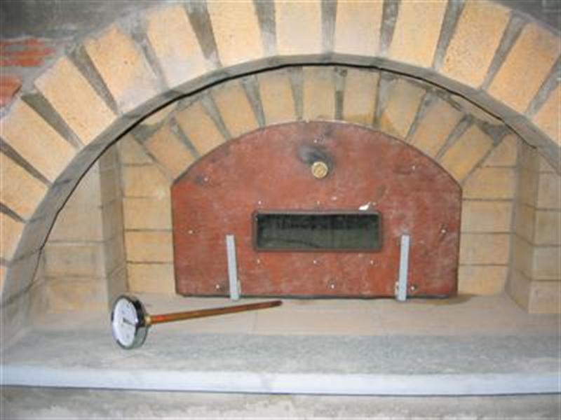

stiv1961 - майстор
Значи и моята ще трябва да е с приблизително такива размери, тенкс :)
VLADO66 - майстор
stiv1961 написа:

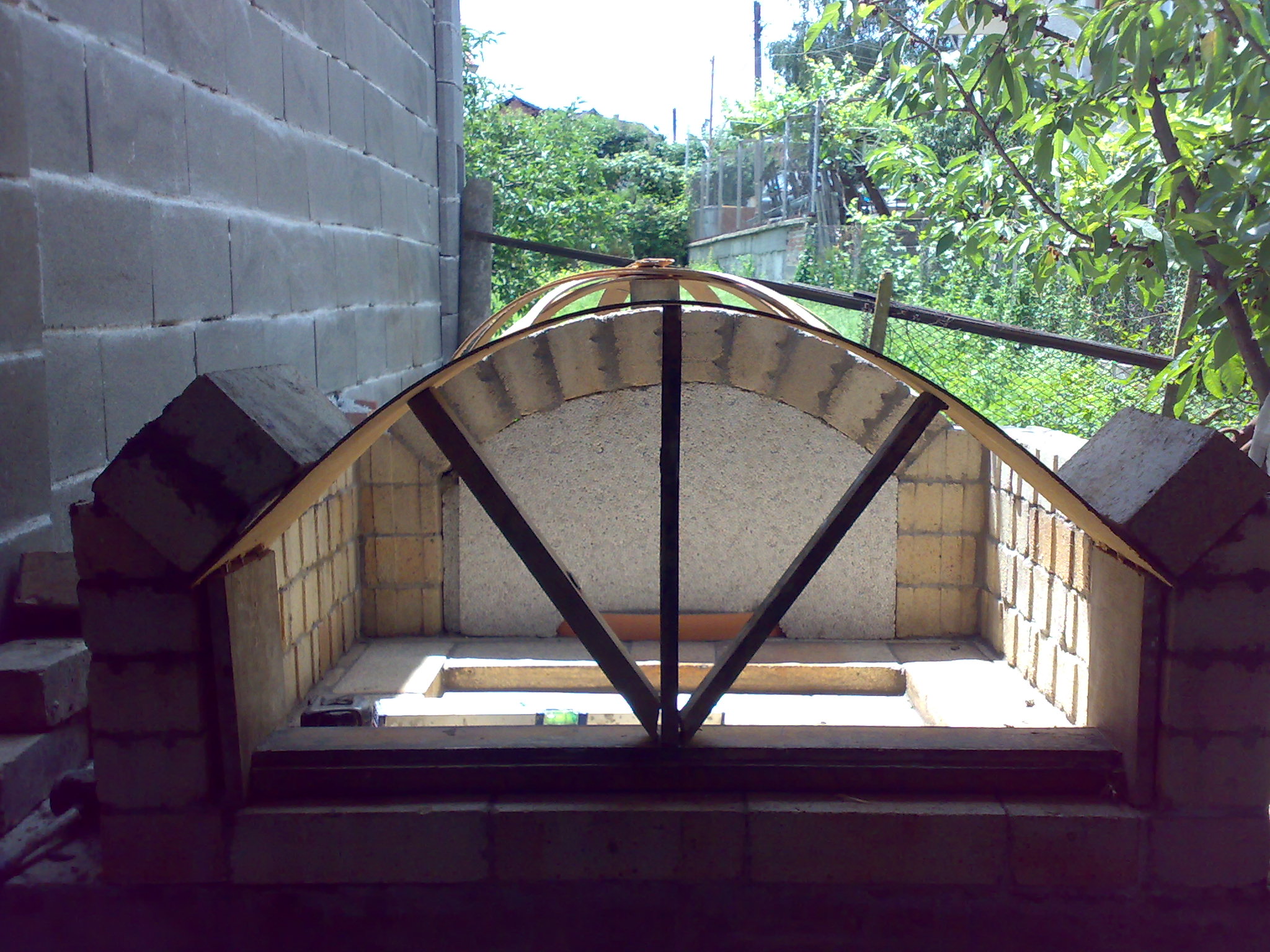

Ами аз вече напредвам и вече ме интересува какво да е сечението на комина спрямо размерите на барбекюто. Значи отпред отвора на барбекюто в момента е с шир. около 80 см и дълбочина около 75 см. Въпрос :? - колко трябва да направя височината на арката спрямо височината на арката на пещта/ тя е 36 см/ и оттам да свивам за комина.
Виж си на предната страница-арката на пещта е с около една тухла по-ниско от предната арка.Комина колкото по-широк тръгва от долу по-добре.Нагоре го зидаш с около 1/3 отстъп на тухла странично до като дойде сечение на комина 20/20 мин.

Аз лично бих вдигнал предната арка поне с 5 см ,спрямо вътрешната арка,смятам че ще изглежда по- добре,за да не се скрива вътрешната.Широчина от 80 см е супер,само вдигаш още един ред мисля и подкарваш арката.
Пример:
Между другото и куфража ми стои за въпросната арка,но не знам дали на теб ще ти свърши работа,понеже е с дължина 78.5 мисля,а гледам при теб е 83 см ако не се лъжа.За 2 см от всяка страна става въпрос.

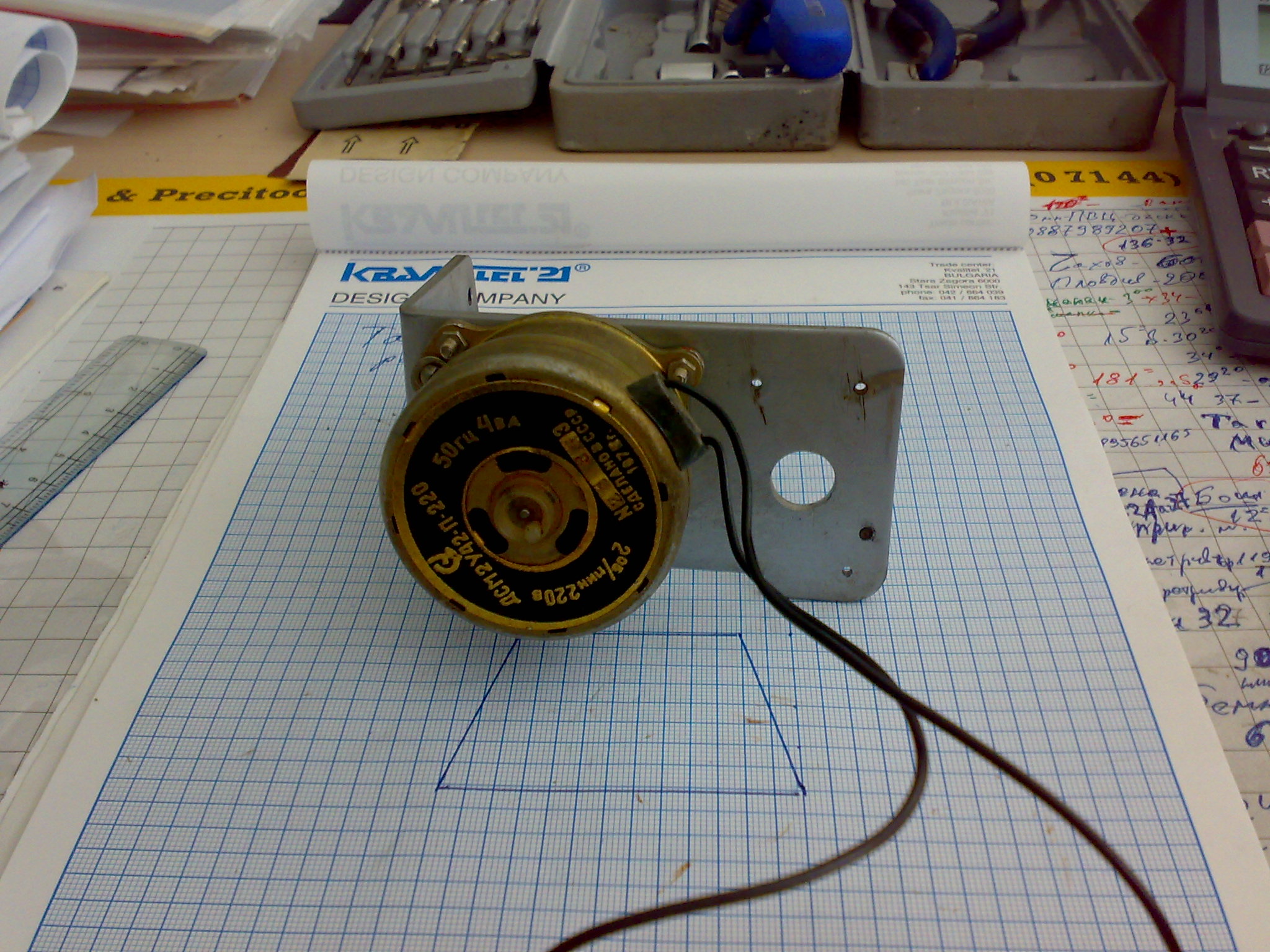

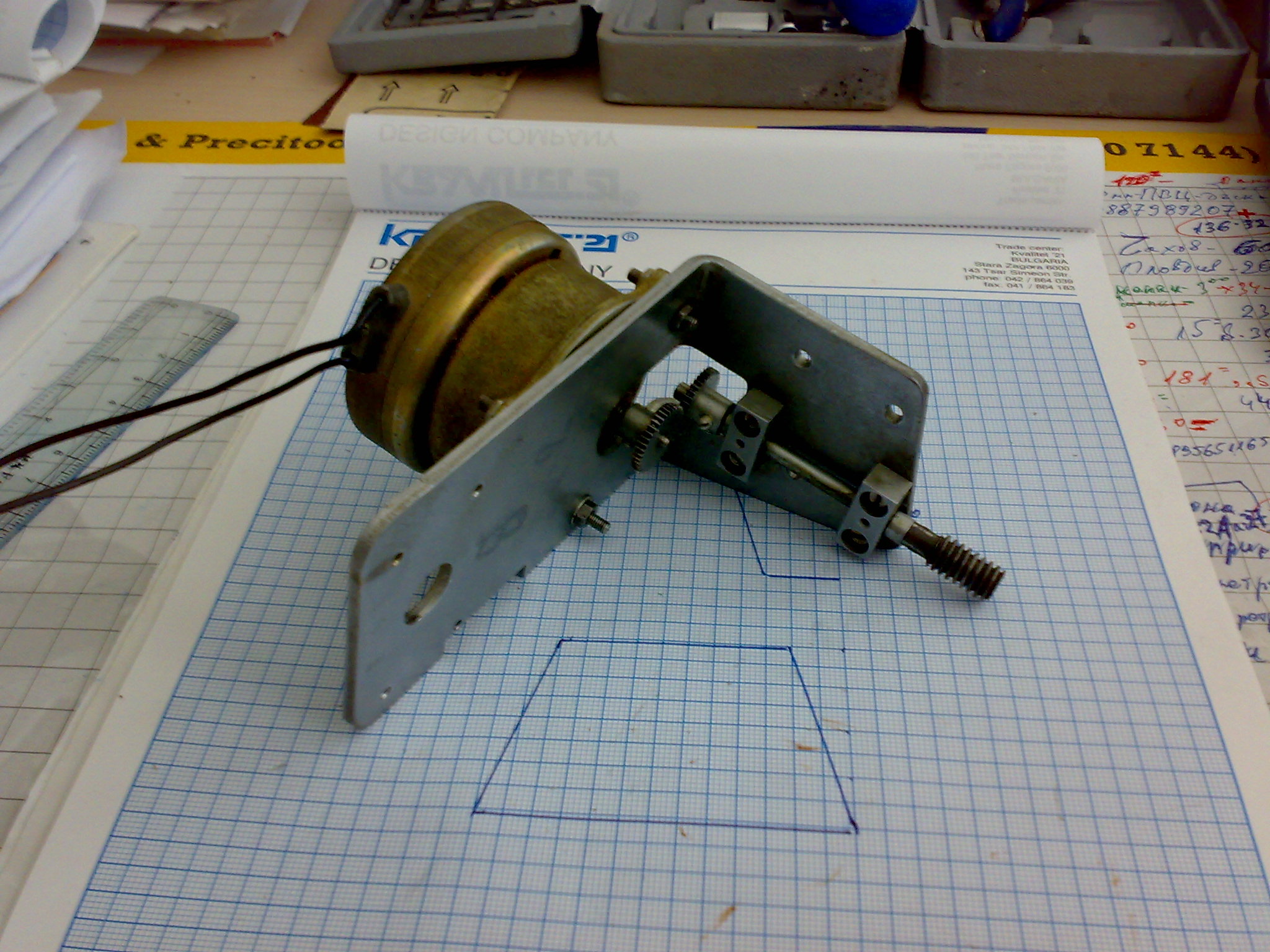

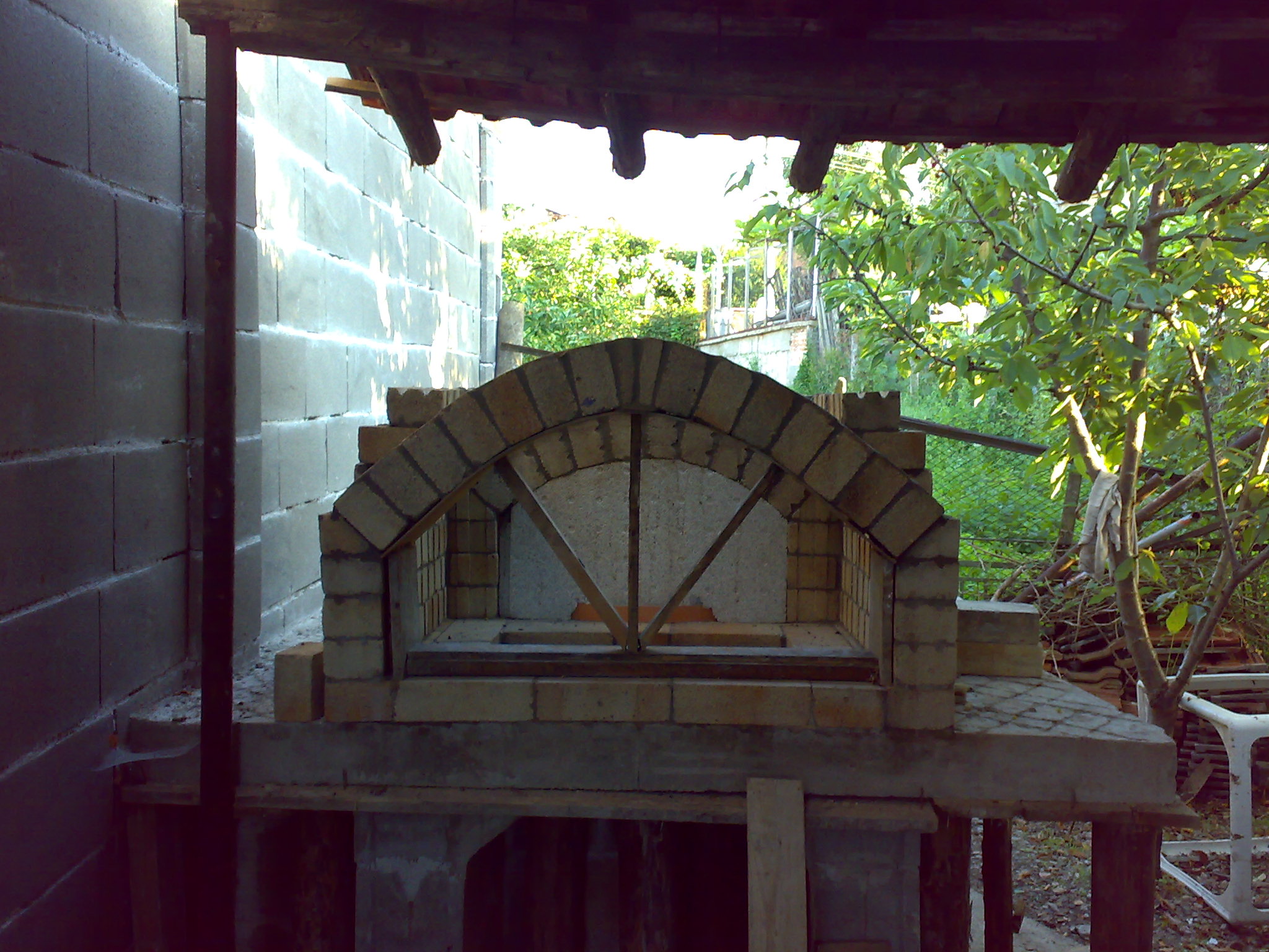

П.П. Едно ОГРОМНО БЛАГОДАРЯ на колегата ZEDYKUS за подаръка, който ми направи- моторредуктора от снимката по- долу, това ме ангажира да започвам и чевермето :) Също ОГРОМНО БЛАГОДАРЯ и на колегата и градски genkogenev за 20- те броя огнеупорни тухли/ 250/120/30/, които ми донесе направо у дома без нито една стотинка. Евала на такива колеги :supz: :supz: :supz: .
stiv1961 - майстор

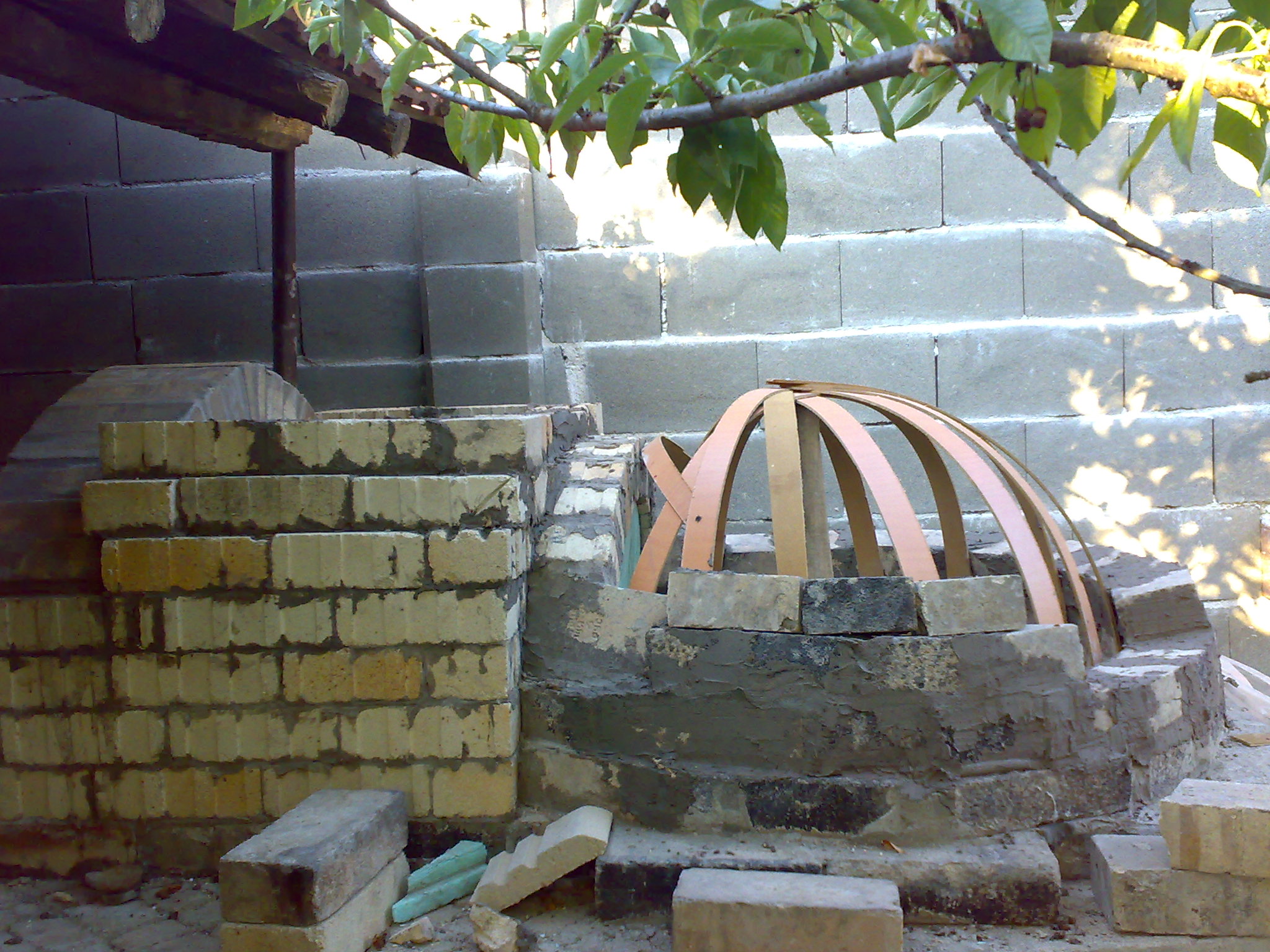

От вчера:
stiv1961 - майстор
Още малко :)

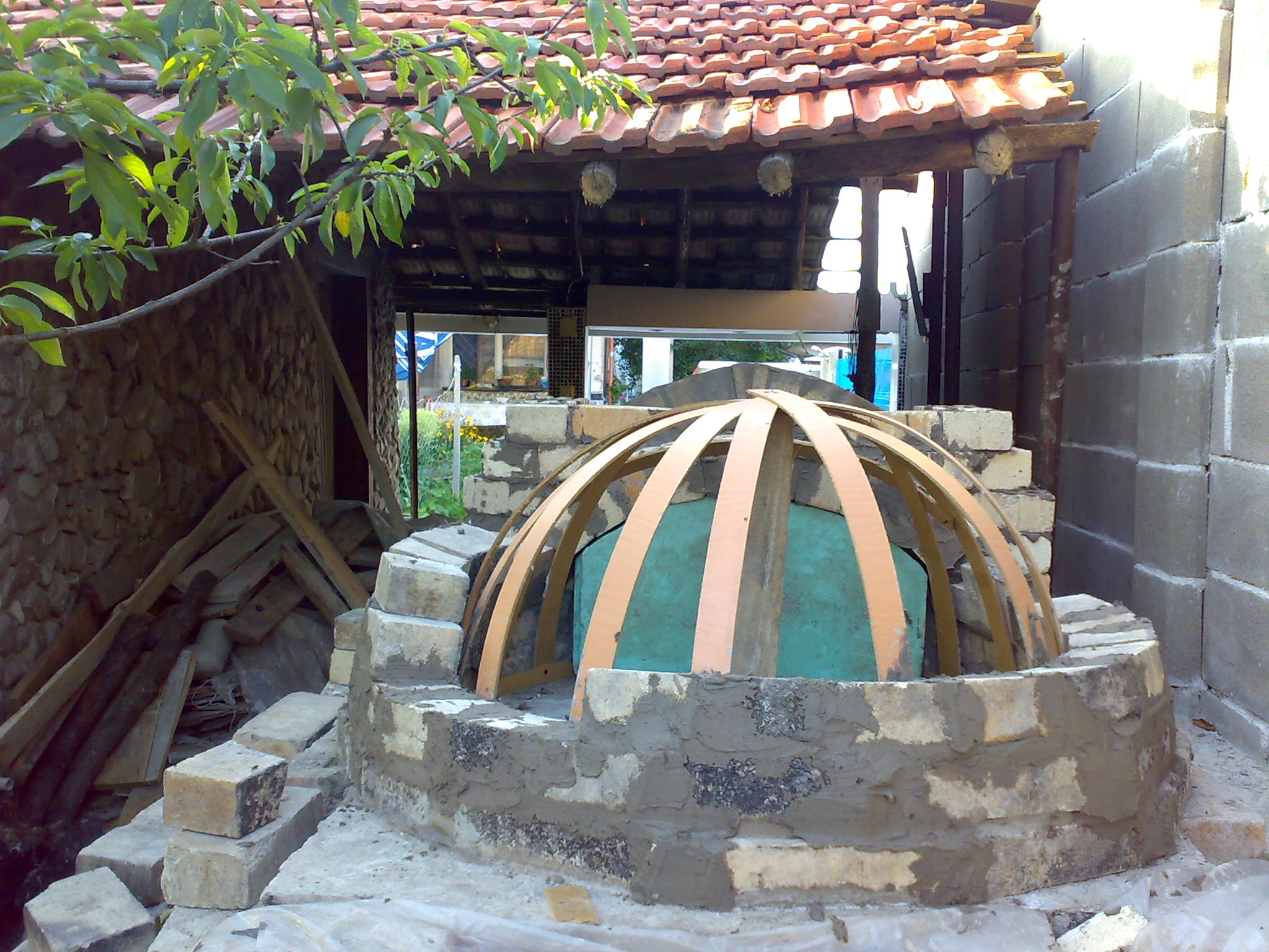

Ето нещо и от мен все още в груб вариант :)

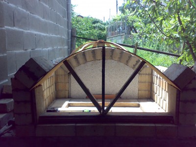

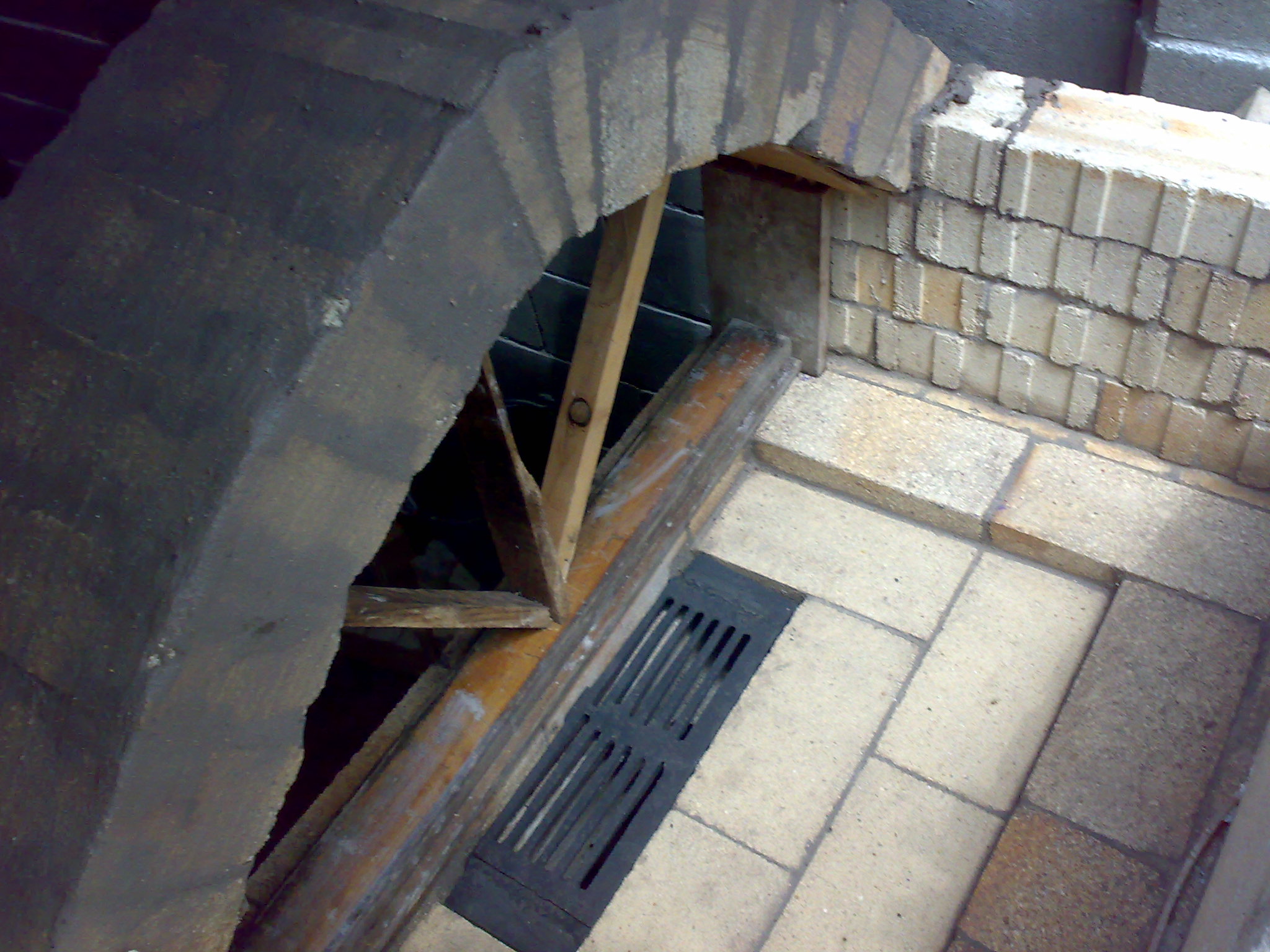

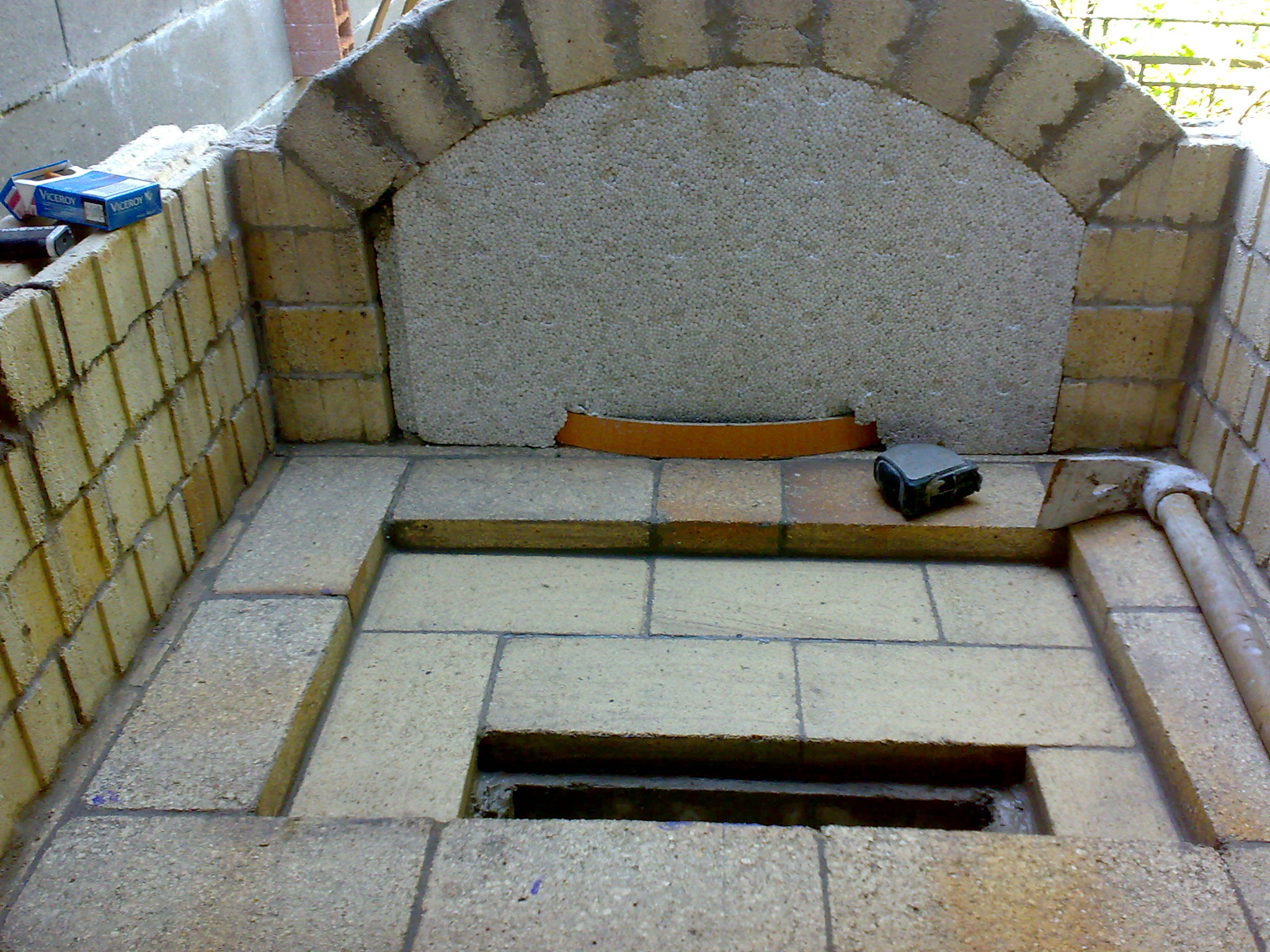

stiv1961 - майстор

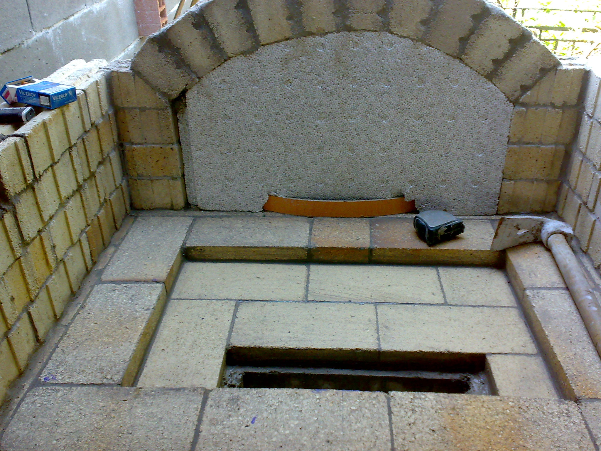

Такаа, значи барбекюто стана с размери: ширина- 850 мм, дълбочина- 600 мм и височина на арката в най- високата точка- 460 мм. Започнах свиването отстрани с по 1/3 тухла и смятам да свивам докато размера на отвора за комина стане горе- долу 300/ 200 мм. Това дали е добре :? ... и нагоре мисля да зидам с готови коминни керамични тела. Но има различни вътрешни диаметри- 180, 200, 250.... мм. Кои ли ще са подходящи за комина :?
