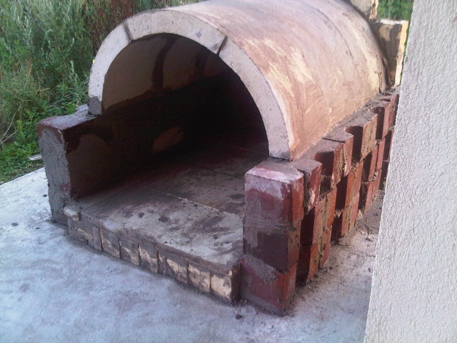

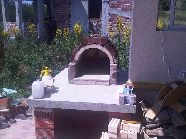

Етап 3
Тунелчето е готово. Тухлите са от Шамот на гара Елин Пелин. Имат магазин пред завода.
k_georgiev1956 - специалист

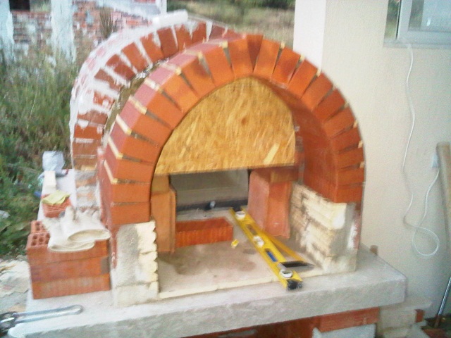

Етап 4
Допълнителна облицовка с термо тухли

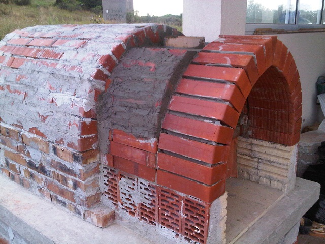

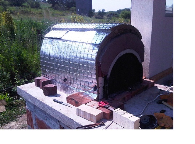

Следващ етап
Облицовка с вата с фолио. Един лист - 6.50 лв. от Бриколаж.

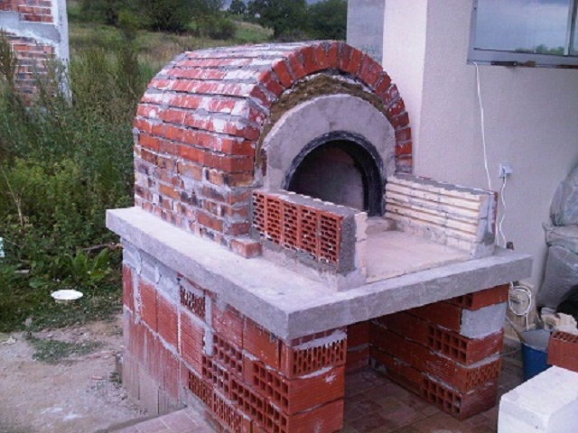

Външна облицовка с единични тухли + началото на ББКю-то
Следва
Лицевата арка вече е готова. Мисля да остане в този вид, само ще фугирам с бяла циментова замазка

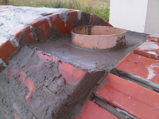

ББКю
В горната част излях малко бетон за укрепване и за носещ мост за комина.
Основата на комина

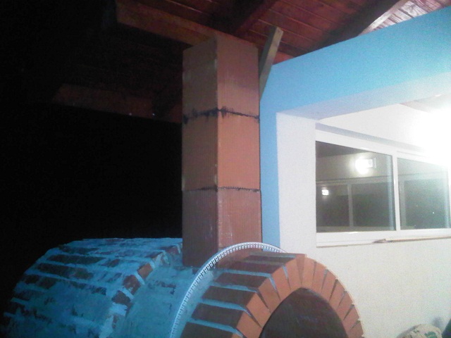

Последно
Вече е сложена част от комина. Предстои прекарването му през покрива
NeoBoss - специалист
човек престарал си се , ти желязо ли ще топиш хахахахх
иначе поздравления добре е станало
NeoBoss,
Нали знаеш, че след като метнеш добичето в пеща към 10.30 ч. се почва ритуала по печенето - ракия+салата+мезе - по няколко пъти и тамън добичето е готово, ние сме направили главите и трябва да полегнем. Затова то се оставя до вечерта, когато сме готови отново за бойни подвизи. А за да остане топло трябва повечко тухли.
Или както казва Мечо - колкото повече, толкова ... по-добре.
