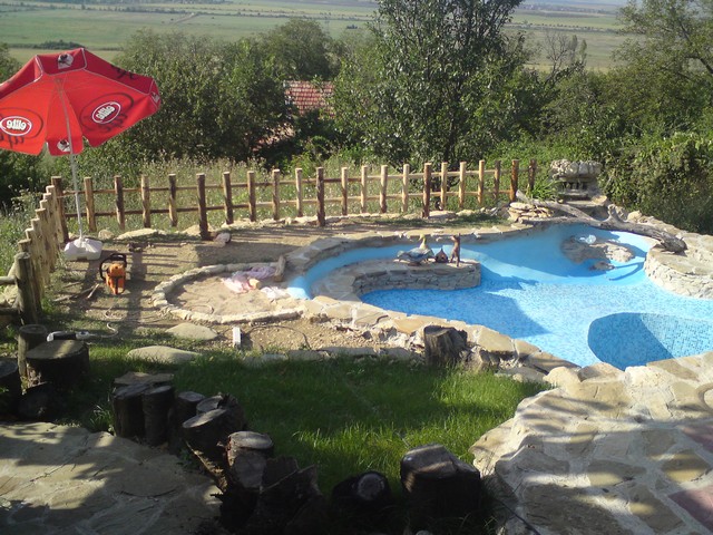

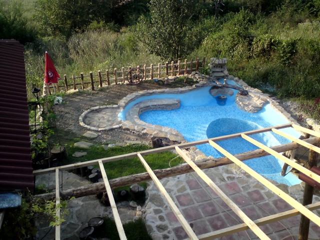

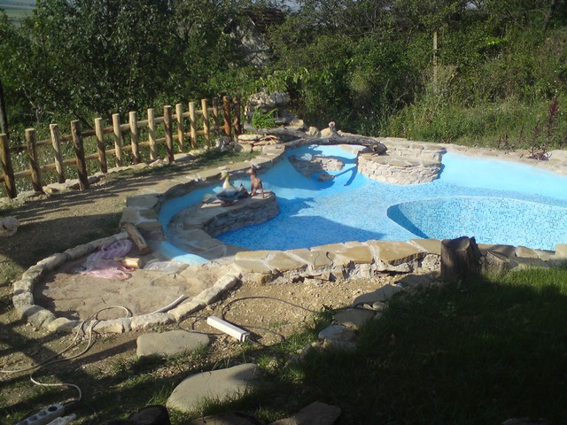

По цял ден това гледам и вече изобщо не мога да преценя добре ли изглежда че това синъото май ми се струва че нещо не си отива...
Ами като не ме послуша за ония зелено-кафявите плочки. Май изглеждаха по-добре за езеро-басейн.
Но иначе добре се е получило.
hristomirov - специалист

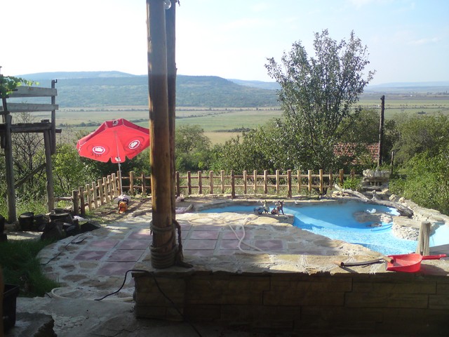

Да си кажа честно нямаха други плочки...!За мен най-доброто решение си бяха жълти плочки микс с червено,синъо или нещо подобно.Но....както и да е -сега чакам да минат 2-3 дена за да го напълня.В събота очаквам гости и всичко трябва да е О.К.Нека да го напълня и ще видим крайния резултат.Утре ще направя и декоративна оградка около мястото.Едва ли ще ми остане време ,но мисля и за някакво осветление.А за острия ръб...-той е 40 см.под водата и се надявам да не е толкова страшен :wink:
vlad0 - специалист
Станало е чук! По добре синьо - някак си по-голямо и по-чисто изглежда. С кафявото щеше да е като наср... Би ли споделил колко струват плочките и от каде ги купи, щото гледах в един сайт подобни за 10 тина лв. ако са като тези - супер.

Плочките ги купих от NOLA7-струваха около 12 лв,но май са ги вдигнали и в момента са към 15 лв.
Относно плагиадстването....ще се радвам на това,а ако съм на теб ще прекарам част от реката през мястото,ако е възможно естествено,а стане ли това ...-просто можеш да направиш чудеса...

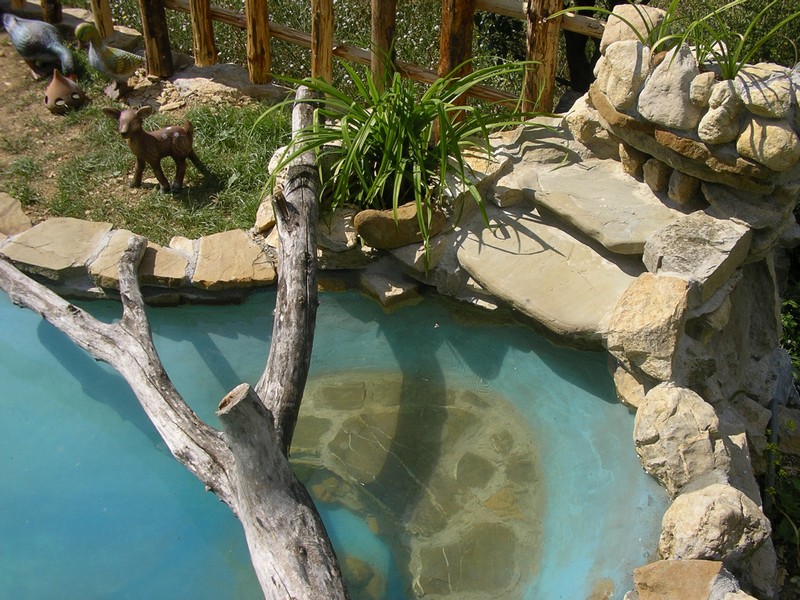

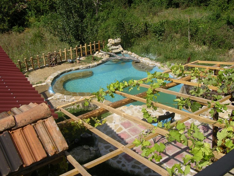

Днес правих оградка и посипах с едър пясък дренажите около басейна.Отремонтирах си помпата за водопада,монтирах филтър и сега само чакам да го напълня.Ето на какво заприлича,но все още е празен.
_Любител - специалист
Станало е страхотно. Аз съм го планирал със същите камъни по края и сега виждам предварително как ще изглежда :-D

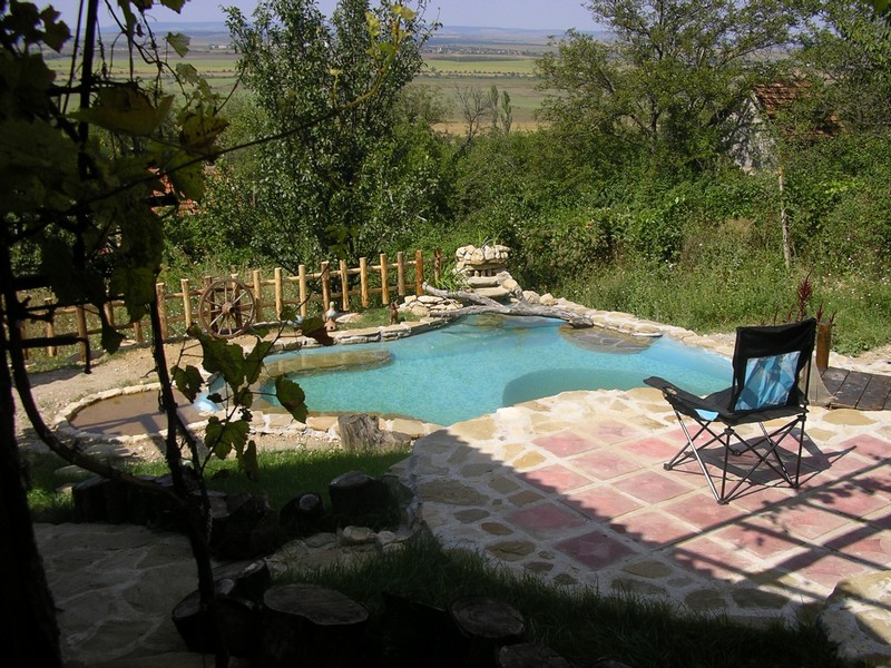

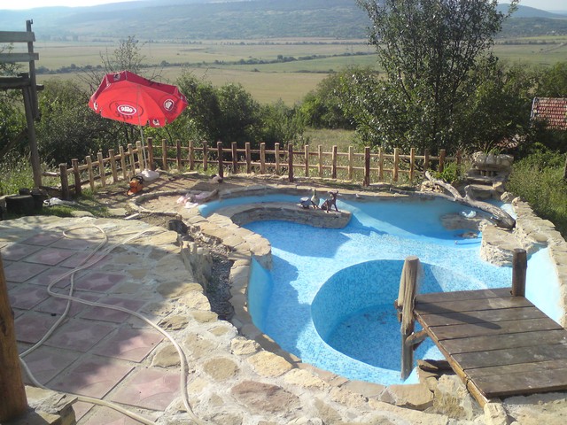

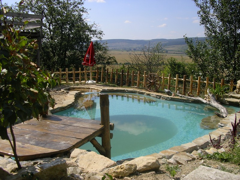

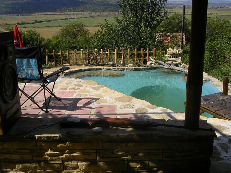

Ето го вече и напълнен с вода!Мисля вече че с това приключвам ,като на дневен ред за т.г. ми остана само лакиране и няколко лампи за градинско осветление.Кажете ми докъде според вас да го оставя пълен с вода зимата?
NeoBoss - специалист
http://www.napravisam.bg/forum/files/imgp0007_208.jpg
добре посрещаш гостите ти ;) :lol:
зимата невиждам смисъл да го държиш пълен , тъй ли иначе на пролет ще му сменяш водата. такаче по добре празен зада не го мислиш.

Чудесен кът. Авторът е мераклия човек. Освен пушката виждам и сериозни колони за сериозни купони :-D Пред къщата няма нищо, музиката може да дЪни сред пустоща :lol:

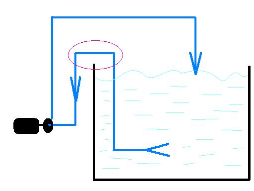

Имам един въпрос относно помпата. Мойта е центробежна, непотопяема, но се оказва, че не е самозасмукваща. Басейна има сифон и приливник, от където излизат полипропиленови тръби и идеята е да отиват до водопадче. В системата трябва да има вода, за да тръгне сама при включване. Ако направя по-голямата част от тръбата на ниско и помпата в малка шахтичка, когато спре работа ще се получава въздушна възглавница може би в най-високата част, заградена с червено? Дали това ще пречи да стартира сама и дали да сложа някъкъв възвратен клапан. Филтърът е след помпата. Съществува ли някакъв възвратен клапан, който да отваря при по-ниско налягане от водопроводните. Работното налягане на помпата е около 2-3бара, 2500л/час, малка е от тези за сгобяеми басейни до 15куб.м. 220V; 100W.
