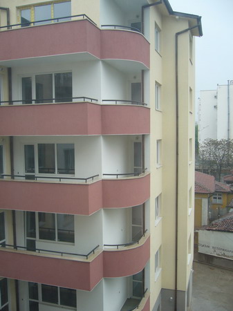

Едно предложение за външна декорация. Ако избереш жълтите тротоарни плочи, смятам че ще изглежда добре.

Според мен ако боядисаш с бяло, няма да изпъква балюстрадата. Направи я нея бяла, а останалата част с друг неярък цвят. Така ще се откроява и ще изглежда добре. Пак казвам, това е мое мнение, а и има време до тогава.
