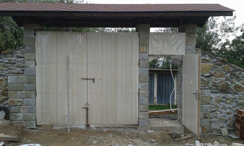

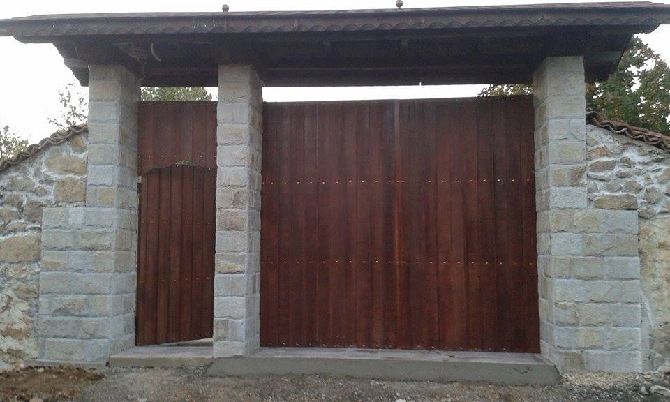

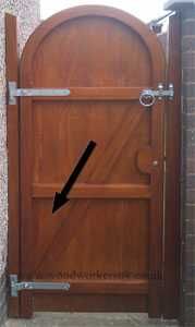

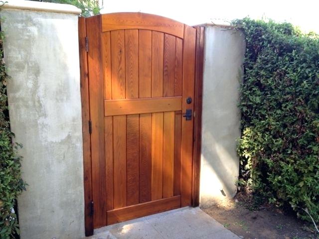

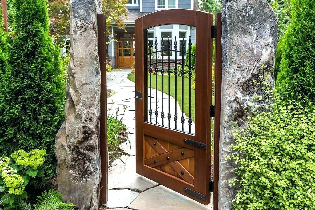

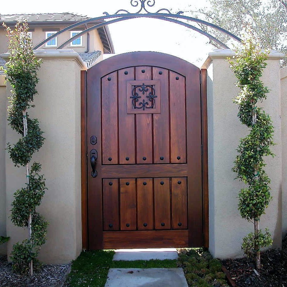

Точно тая порта съм гледал много пъти и се чудя как не е увиснала. :? Обяснението ми е, че няма рамка, а ламперията, закована по този начин дълржи вратата да не провисне.
Модела вярно ми е малко сложен, но не е невъзможен. Дядо ми бе дърворезбар и приживе се зарадва точно на този модел и затова той ще е, обясни ми някой неща по конструкцията, но сега вече го няма да ми даде съвет. Старата порта той я беше правил, а и не само нея. Скоро пообиколих портите негово творение из селото и дъбовите не са мръднали. Конструкцията е много проста, без излишни зглобки. Тези, които са от чам обаче ..... не са цвете, отдолу поизгнили, личи си къде с времето са поприпаснати. Явно иглолистното не е удачен вариант. Отделно от това стареца ми казваше, че порта в рамка не се прави, в което и аз вече се убеждавам, че е така.
Stefan2000 - специалист
Моля те, тогава, ако ти е възможно, направи няколко снимки на тези порти правени от дядо ти! Предполагам, и на други ще е интересно да ги видят. Пък ако се виждат и някои по-специфични детайли, още по-добре :wink:
маречков - специалист
Специфични детайли няма! Всичко е изключително просто, то явно там е и разковничето.
Ще снимам моята и на един комшия.
Стефко, сега като ти разгледах темата за къщата ... :prayer: това дето ще ти го снимам няма да е нещо, което не си виждал. А това дето няма да го пусна във форума те каня лично да го видиш, защото ще го оцениш.

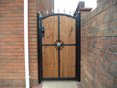

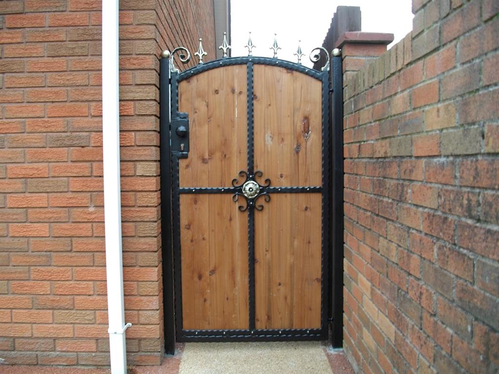

Практически вечна порта от фиберцимент с имитация на дърво.

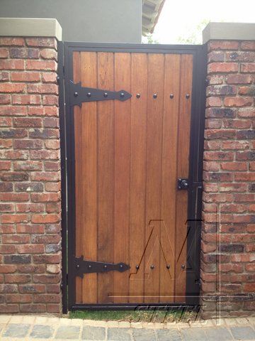

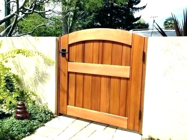

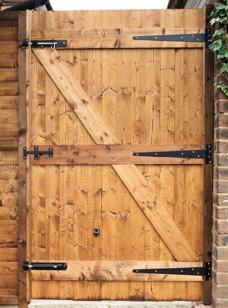

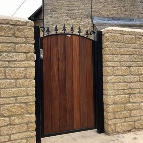

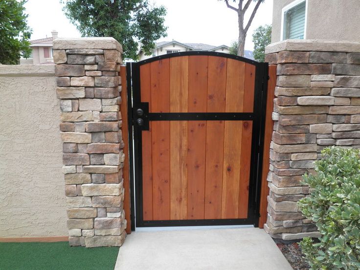

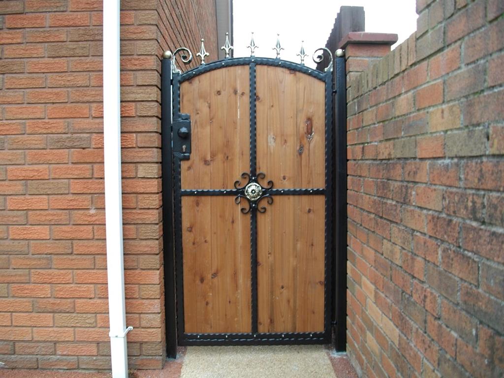

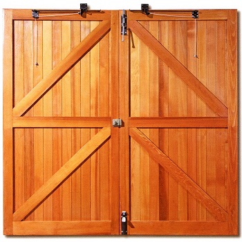

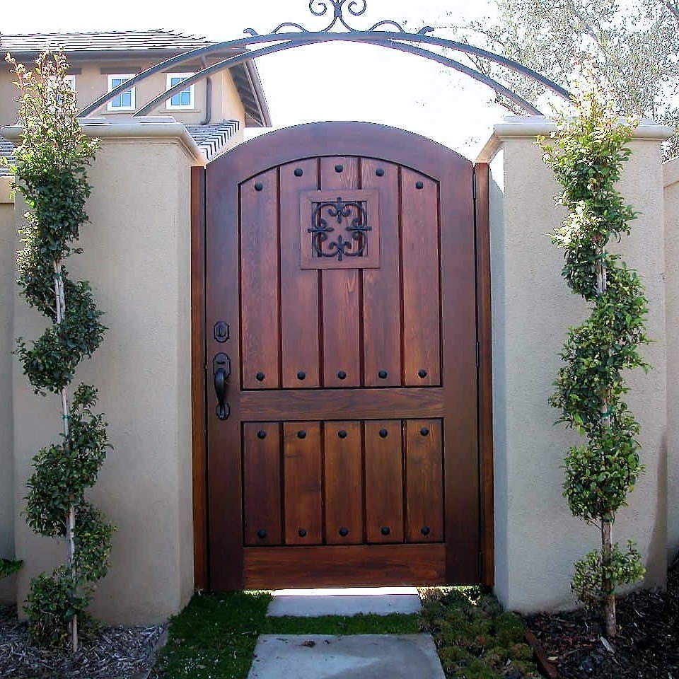

ще правя ограда и искам да сложа дървена порта. Височината ще е 2м, а ширината 1м, тъй като искам да се презастраховам, че ще мога да вкарвам по-обемисти предмети в двора, тъй като това ще е единственото място, откъдето ще може да се влиза. Чудя се, варианта за направа от дъски за дзшеме 4см дебелина дали е добър, и как да стане укрепването. Лепене на нут и перо и допълнително хвашане с винтове за дърво всяка една дъска към другата или просто лепене и допълнително укрепване с две напречни горе и долу и един диагонал към долната панта? Какви панти ще ми трябват за да носят товара? това заедно с това дали ще свърши работа? Ако някой има и чертеж от такава ще е добре.
BLUEPUPIL-2 - специалист

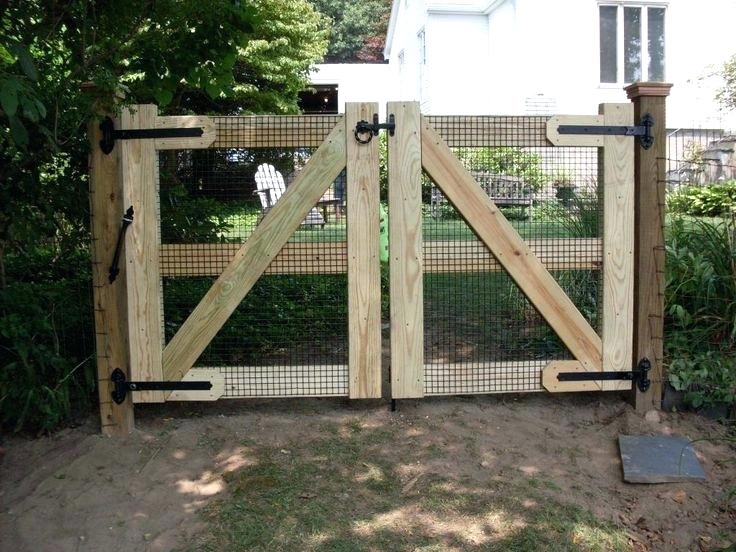

Моят опит показва, че изцяло дървените тежки врати рано или късно провисват затова предлагам стоманена рамка- скрита или видима.
Да не объркаш посоката на диагонала. При дървото той работи на натиск, а при стоманата на опън.
