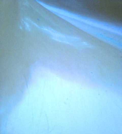

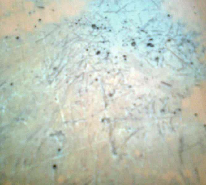

Ето и резултата от пробата с полиестерната смола
Първо е опит да се снима отблизо малки фефекти в мазането на смолата
Следва мястото с дефектите боядисано с акрилна боя :-D
Неравности на смолата преди да бъде боядисана
Боядисано точно на извивка
hristomirov - специалист
Значи с най-трудоемкото си приключил.При мен бяха около 45 бъркала общо също на ръка за 3 дена и ми струваха около 2-3 кг :lol: :lol: ,но поне е добър фитнес :wink: Сега ти остава играчката и чесно казано от това което ти предстои не разбирам нищо,дори не знам тази смола как изглежда....

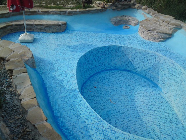

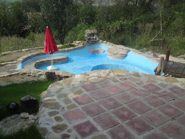

Аз вече поприключих.Не ми стигнаха плочките и се опитах да го завърша със синя шпакловка.По цял ден това гледам и вече изобщо не мога да преценя добре ли изглежда че това синъото май ми се струва че нещо не си отива,но пък не съм го виждал още пълен и... не знам.Как ви се струва отстрани -май се поотклоних малко от езеро...?!Ето 2 снимки съвсем пресни от днес,дори и преливането на цветовете на шпакловката е още мокро и малко на петна...
NeoBoss - специалист
чудесно е станала вкарал си алпинеуми вътре абе супер е , на ме нми беше интересно как ще сложиш съксиите но явно май си се отказал... на мен лично ми се виждаха доста трудна задача...
но на мен и така ми харесва , само острия ръб във дълбоката част сега виждам че ще е проблем просто е станало толкова съблазнително че ще има милион наранени колена , поне мойто съсъ сигурност ако съм в него хахаха, помисли да му сложиш нещо като кумен кант, малко ще го загрозни можеби но ще се откроява ( примерно ако е бял) и по трудно ще стане съкътлъг.....
зна мче е много късно ама до преди това каквото сме говорили си ги представях по по различен значин .. поздравления.
но го напълни все пак , аз мисля че като е пълни няма да забелзяваш дразнеща разлика.
всъшност това твойто ли е или фото шоп :) преди не беше ли по малко и дълбокото кръг ?? ако наистина е релано немога да повярвам тези плочки колко го отварят.... но някак си не ми се вярва :)
та казвай веднага истината хахах :lol:
