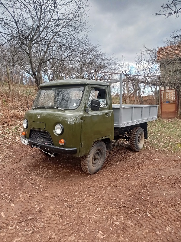

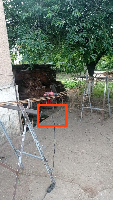

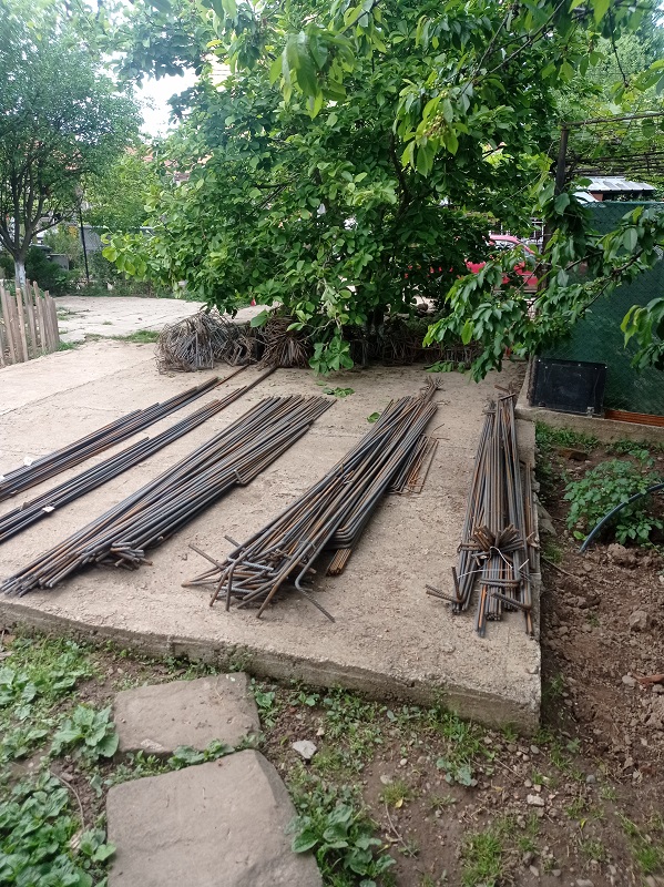

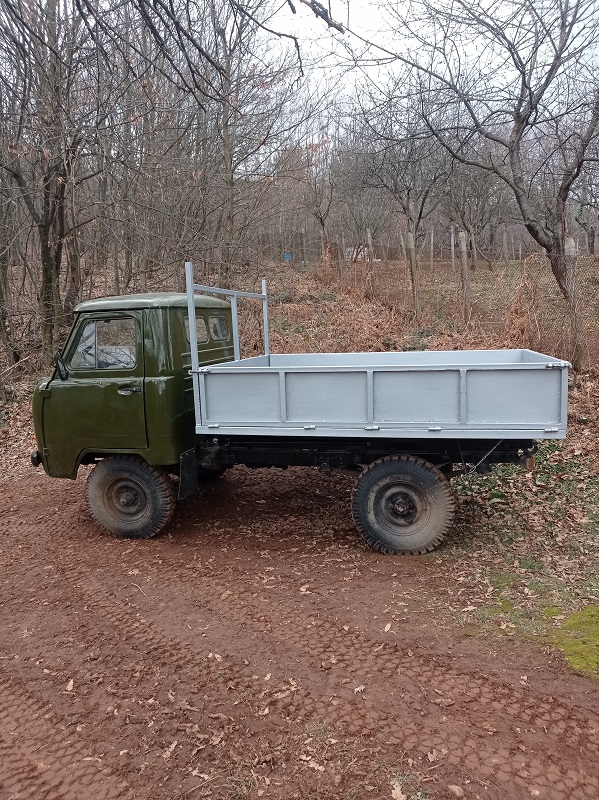

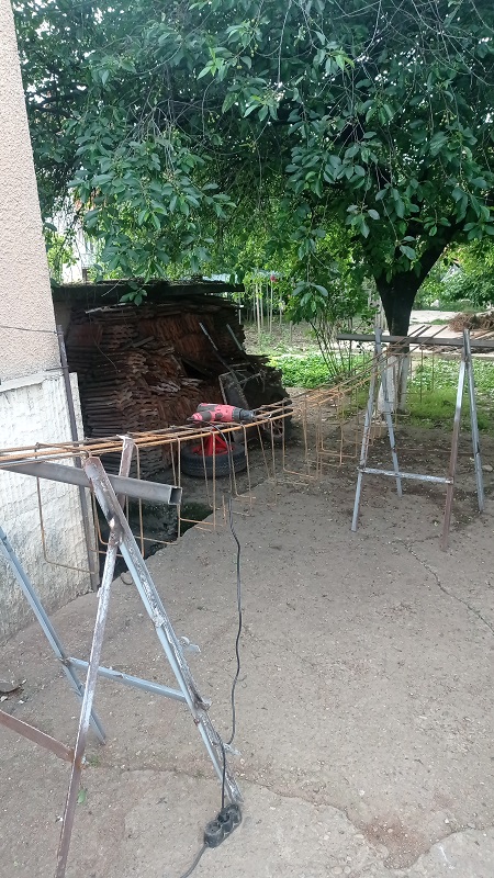

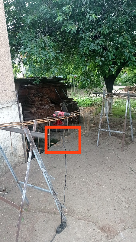

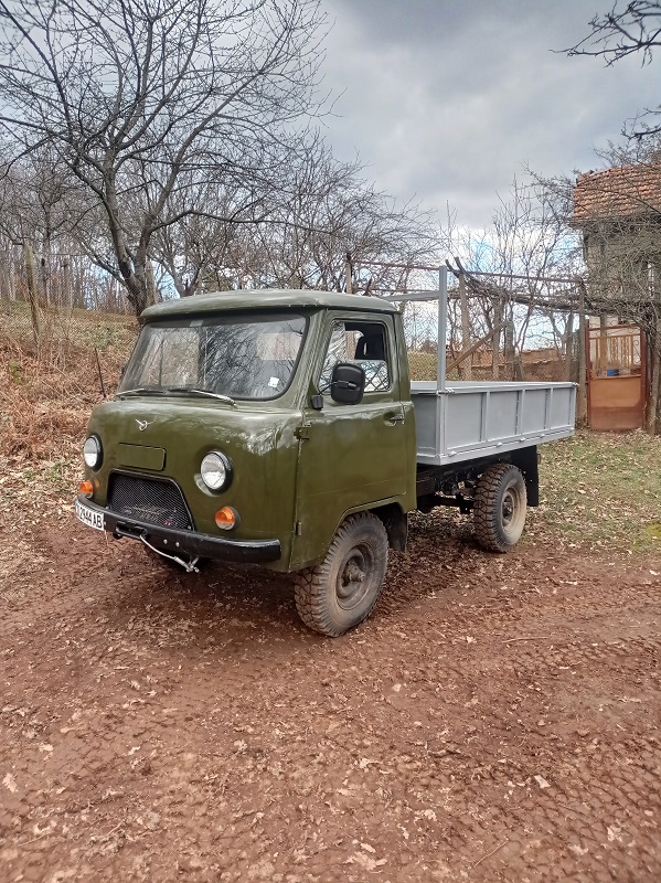

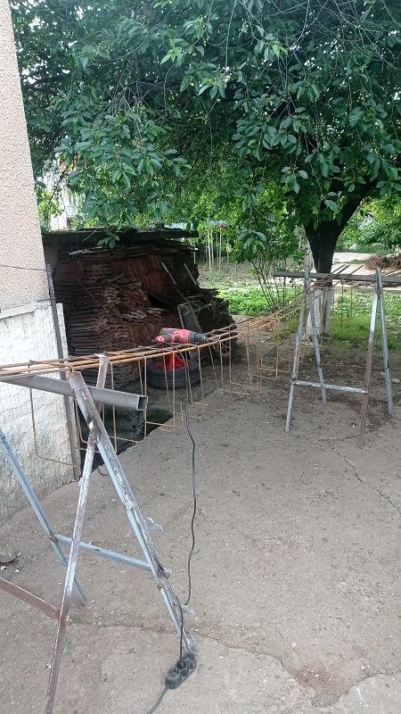

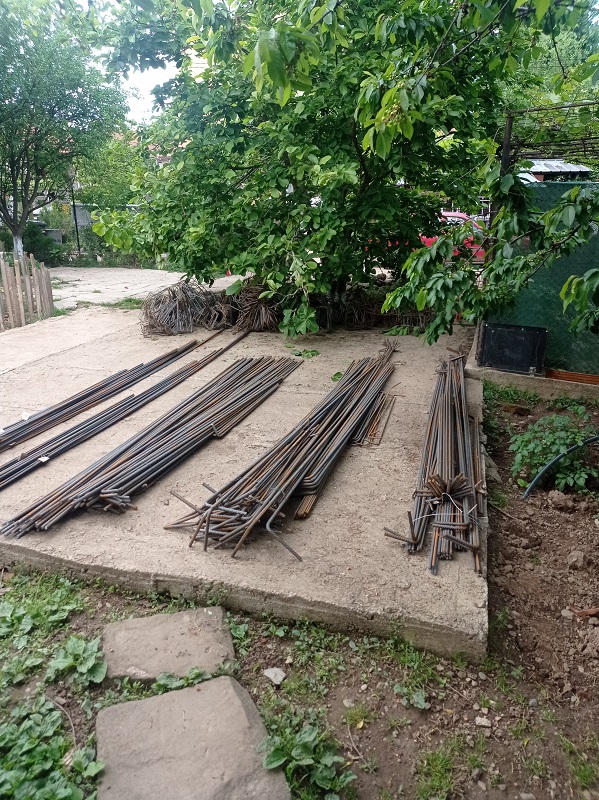

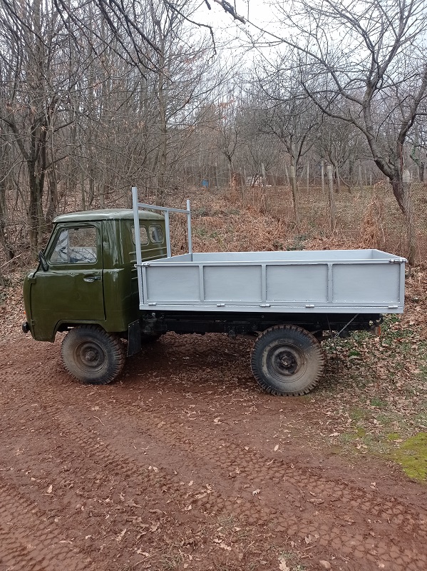

Ще започвам и виличката вече, открих строителната площадка миналия месец, купих желязото и започвам да връзвам арматурата. Каквото мога гледам сам да го свърша тъй като и финансите са не много. Тъй като камион не може да се качи при мен, а джипа с ремаркето ми се видя не много удобен за много материали го продадох и взех бордова Уазка, която постегнах, и преработих в самосвал, и мисля че ще върши страхотна работа.
ZEDYCUS - майстор
Евала за уазката =D> Малко завиждам, че даже и неблагородно. Успехи.

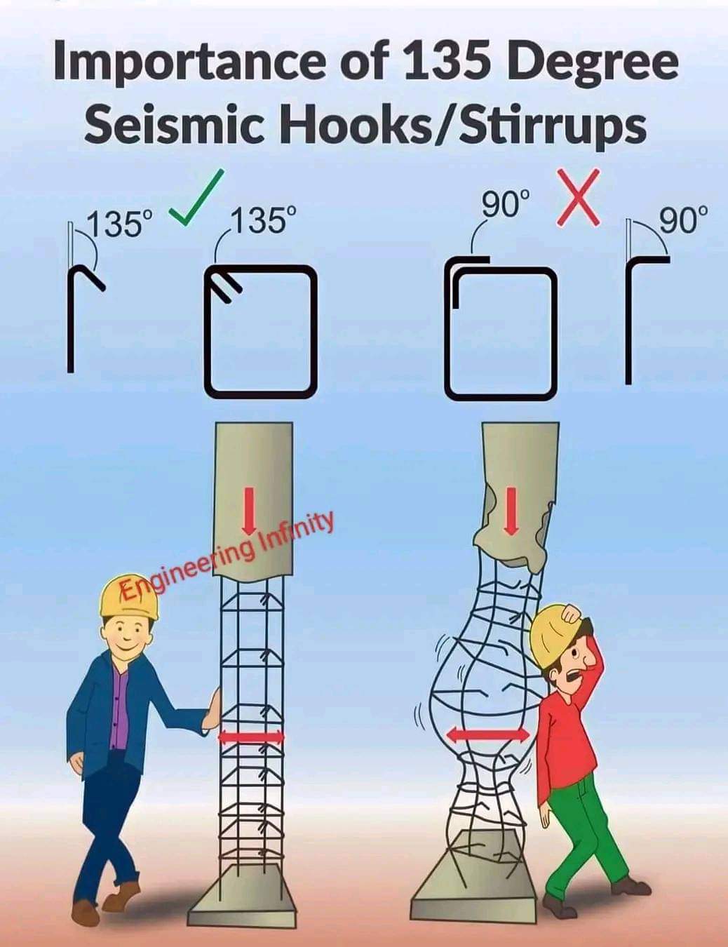

Куките на биглите са на 135 градуса, не на 90.
MamaMy - майстор
Може да ги заварява човека. Първо виж финалната версия!
BLUEPUPIL - майстор
нед май 26, 2024 6:00 pmMamaMy написа:
Кой ще му разреши да заварява
бигли и то Ф6.5мм?
:wink:
chapara - майстор
Не разбирам много от арматура! Защо да е забранено?
Chichati - напреднал
нед май 26, 2024 3:54 pmBLUEPUPIL написа:
Така дойдоха от арматурния двор, но разбира се след като ги навържа ги доогъвам на 135 градуса.
BLUEPUPIL - майстор
пон май 27, 2024 2:48 pmChichati написа:
И прецакваш радиуса на огъване.
Тоест да разбирам, че ме съветваш да ги доогъвам преди да ги поставя?
