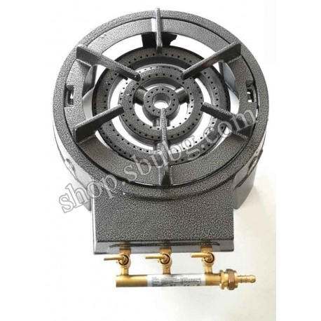

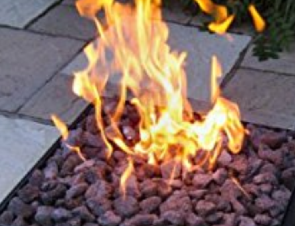

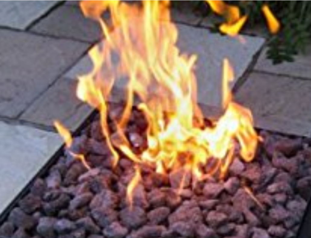

Аз не искам да си правя собствено произведение. Но според мен и това което виждам като разлика на снимките в тома в алито и тези които предлагате в БГ. Са големите дупки и гъстотата. Както казах по- горе, тези за готвене (бг) са с много малки дупки разположени близки едно до друго. А това за огнище са с по- голямо фи и по далеч една от друга...
Сега ако някой каже, че за същата цел (прикачвам пак целта) е използвал тези български предложения и става и не харчи много нека пусне 1,2 снимки и да каже как работи и да затварям темата.

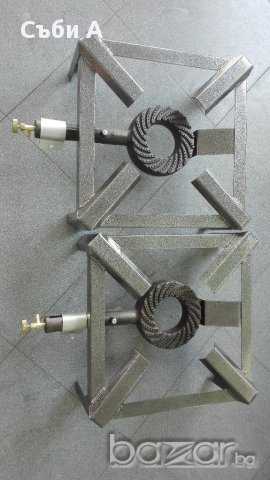

То има вече и тройни и то с реглаж на всеки кръг.Не дават параметри,обаче-диаметър,мощност и т.н.
Аз ползвам от над 20г. от старите чугунени модели,подобна на тези на втората снимка,но тогава бяха италиански,а сега са турски и може би китайски.На моята имаше табелка с указание,че се ползва с редуцир с ниско налягане и че максималната мощност е 9kW.Аз с ракии не обичам да се занимавам,но докато беше жив бащицата варяхме,100л казан си го грееше.И досега майка ми още вари лютеница в голямата тава и стерилизира консерви на тази горелка.
