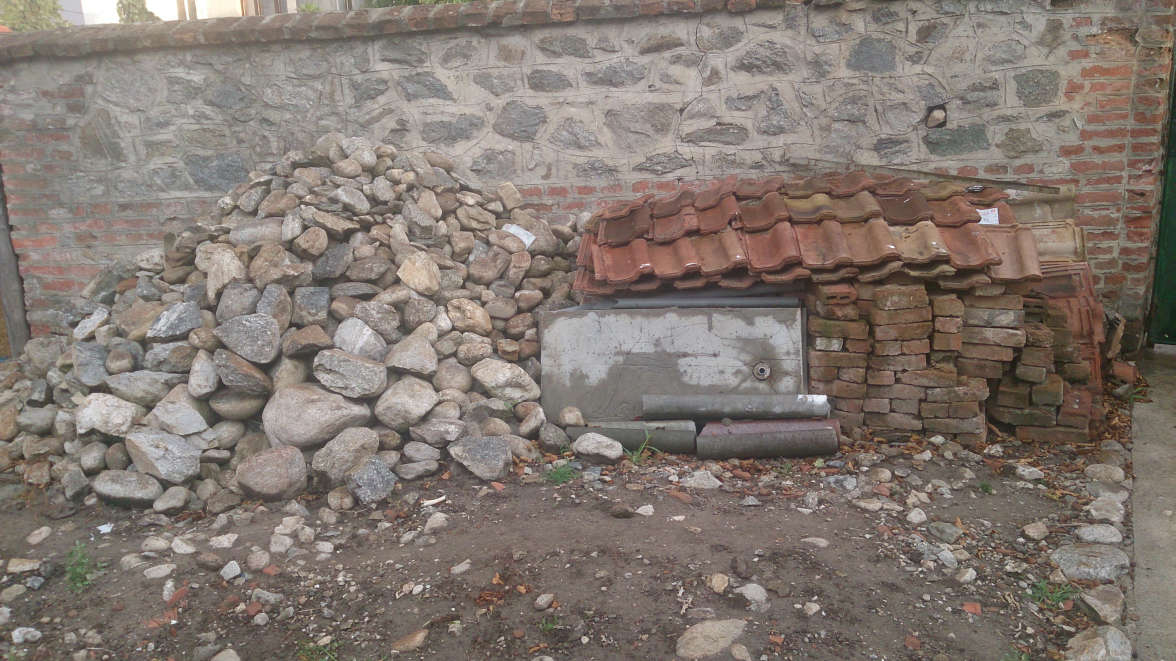

Ей тая камара
( от снимката) е от 1/5 от двора около 150 кв., че даже и по-малко. + 1 цев от пистолет, няколко гилзи от бойна пушка, 3 златни и 100-на сребърни монети и няколко железни ;)

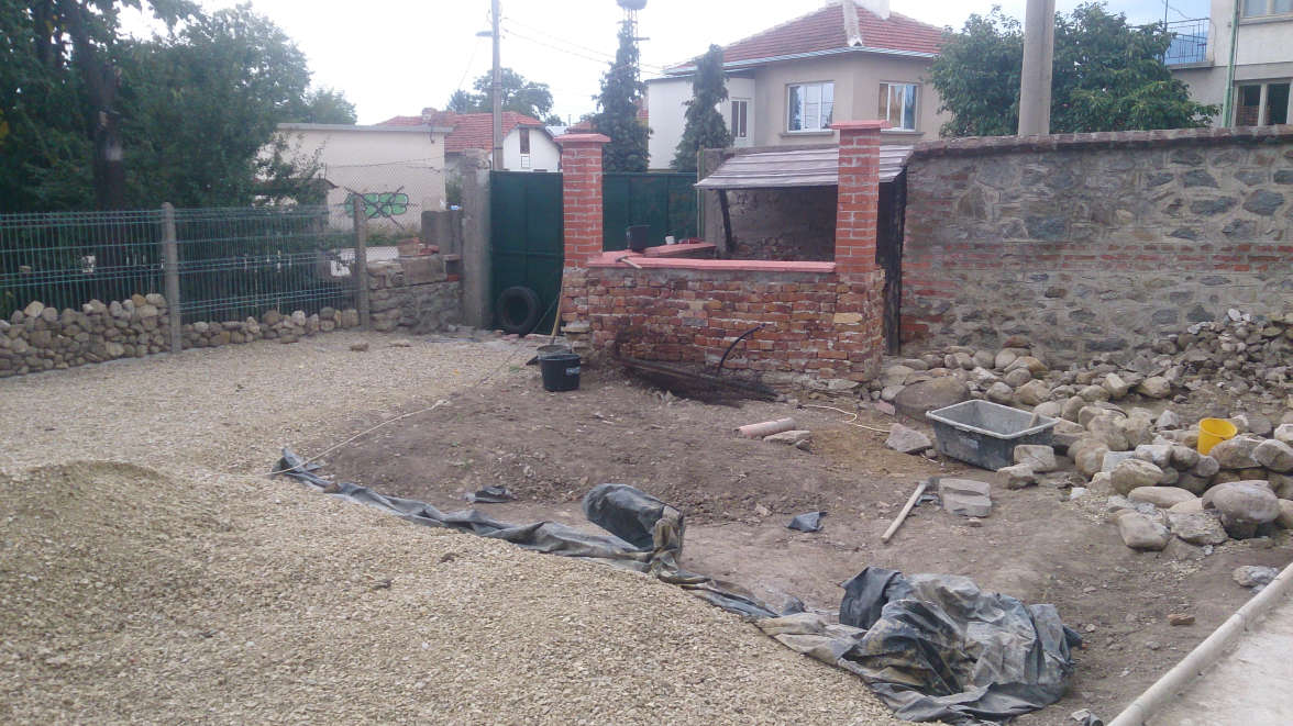

Интересно ми е какво ще има върху филца който си разнесъл из двора? Този найлон отдолу не пречи ли на дъждовната вода да попива в почвата? :partyman:
Малко е дълго. Едната половина на двора ни беше наследствена и нея съм я направил с райграс. Тази половина от снимките я купихме преди няколко години. Вече ми беше писнало от грижи за райграса, затова реших да насипя всичко с филц и да си го ползвам за паркинг.
Сега съм открил една част заради шахтата и защото са ми хрумнали някои идей.
Найлона пропуска не е толкова дебел. Предполагам, че се е понадупчил тук там, така че не задържа вода. И позволява лесно да се разчиства филца при нужда.
И най-важното е,че не пуска тревата да избива нагоре между филца! :partyman:

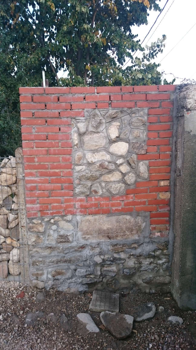

Virtex - майстор
ogo написа:
Искам да споделя с вас едно решение, до което стигнах съвсе случайно и спонтанно и поне според мен се получи доста добре и евтино.
Много интересно решение ! :)

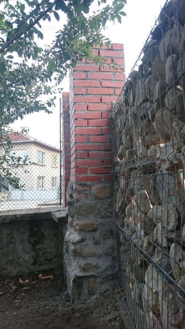

Няколко въпроса :
1. това съоражение до голямата врата ( с червените нови тухли ) какво ще е ?
2. Има ли някакво издуване на габиона ако първо се слагат камъните и после се връзва и ако е така как се елиминира ?
3. стабилно ли е като за ограда ? Питам главно, защото не знам тези габиони дали стават за ограда
ogo - специалист
2. Да, получава се издуване. Оправя се с ритник, а за да не стане нещо трудно поправимо действах по следния начин:
Първо пускам определено количество камъни, за да се оформи един ред. След което оглеждам дали няма издуто. Ако има, го оправям и превързвам с тел над камъните. След това операцията се повтаря до горе. като привързвам по диагонал, за да се получават Х-ове.
Гледал съм по едрите камъни да са в основата по-дребните нагоре.
3. Оградата е достатъчно стабилна и няма никаква опасност да й стане нещо от "самосебеси".
При умишлена зловредна намеса, всичко зависи от бетонните колове.
Ако възрастен мъж се хване да я клати, в крайна сметка, от инерцията на така получения кош с камъни, според мен ще се пречупи някой кол. Ако обаче коловете стабилни няма да мръдне.
Ако някой реши да прави мръсно може да ти изреже телта и да се изтумби оградата....
Но то ако някой реши да ти прави гадости, каквато и ограда да сложиш все ще й намерят цаката.

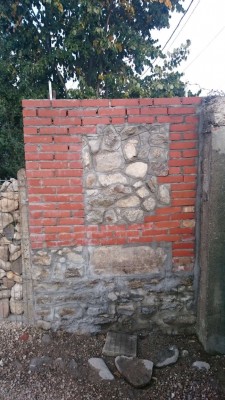

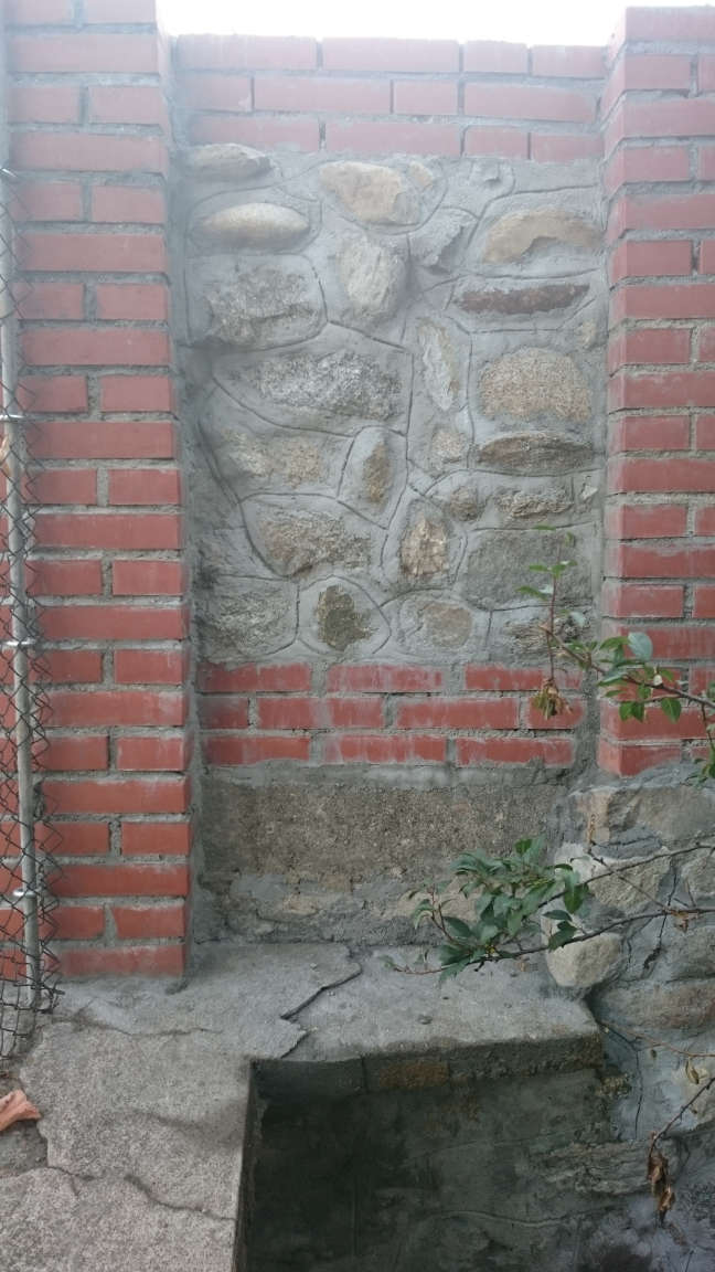

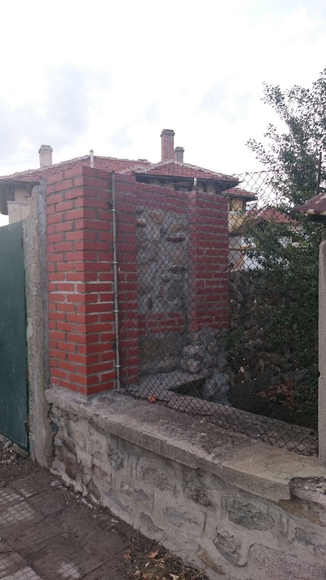

1. Ами това е една импровизация. Първоначалната идея беше по-скромна, но се получи това ...
На това място имаше нисък каменен дувар с изключително некадърно изпълнена "надстройка" от тухли единички.
Толкова некадърно, че като се подпрях с ръка на нея и тя се срути.
Реших да направя нещо по-културно. Да изглежда като продължение на голямата каменна стена (в дясно на първата снимка). Обаче малко оплесках нещата в началото и за да не събарям пак, реших да "развия" творението и в крайна сметка се получи това масивно съоръжение ....
Четно казано, ако знаех какво ме чака, щях да поработя с големия чук и да си спестя няколко дена работа и 100-на лева разходи ...
Тук се вижда как скромно започна всичко...
