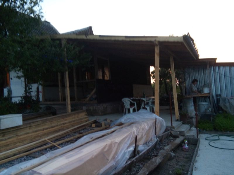

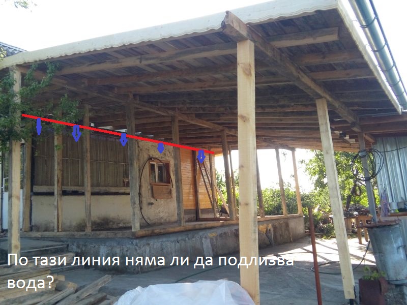

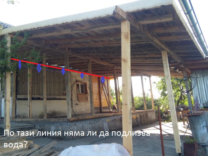

Зимата, преди снега, временно го укрепете с допълнителни подпори в центъра между колоните или с няколко хюнебеци, ако имате...не че напоследък има зима, ама съм виждал, доста по-сериозни навеси на купчина, след тежкия мокър сняг.. :idea:
nikel - специалист

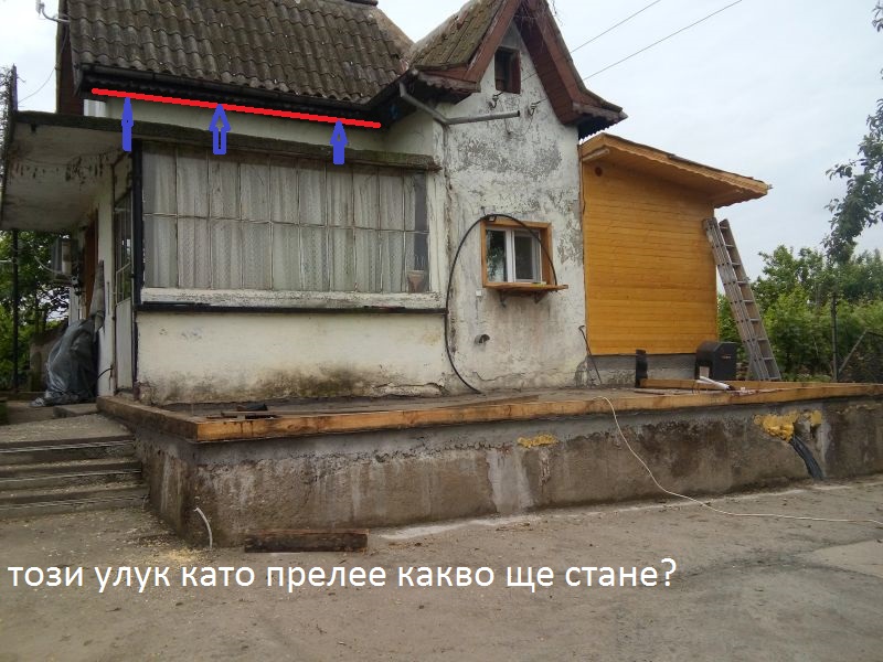

Гредите са 10/10 см. На терасата държ. 10 м. има 8 подпори, а между терасата и металния навес има 2,7 метра като ребрата опират на покрива на металния навес.
От страната на вилата хоризонталната греда лежи на 3 бр. греди и тераса 4 м. като за терасата е хваната с 4 бр. шпилки , а към стената с 3 които преминават през терасата и цилия зид.
nikolov333 - майстор
Виж в този линк има примерна таблица за натоварванията от вятър и сняг в различните региони, ако ти върши работа да сметнеш натоварването http://solar.sts.bg/forum/viewtopic.php?t=298#p4336

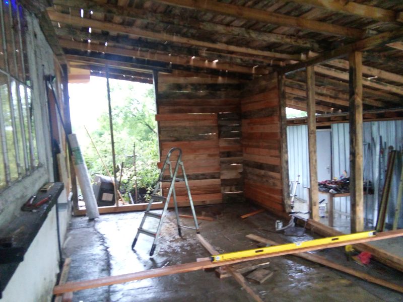

egomen66 - майстор
Обърни внимание на тези моменти , от твоите снимки. :partyman:
Част от материала който ползваш , е необработен и влажен , доколкото се вижда от снимките. Има развитие на плесени и нещо друго. #-o

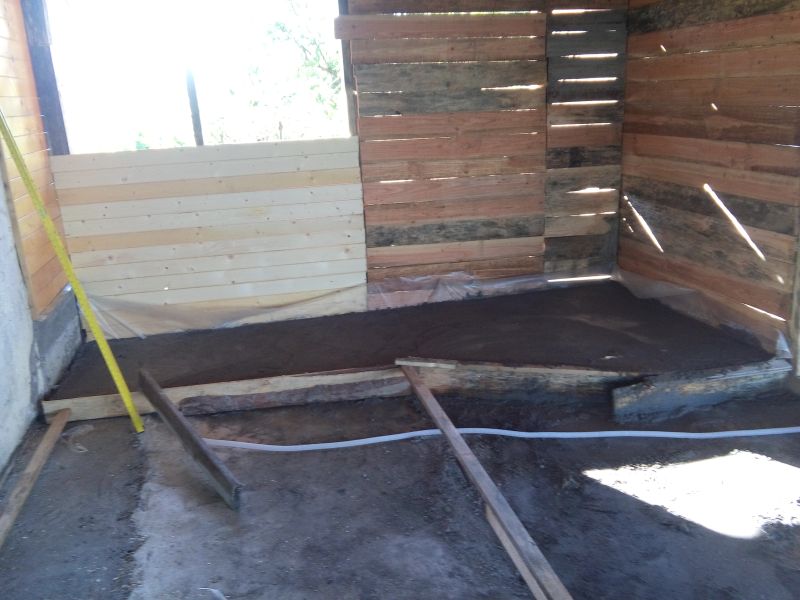

Ще има замазка на терасата

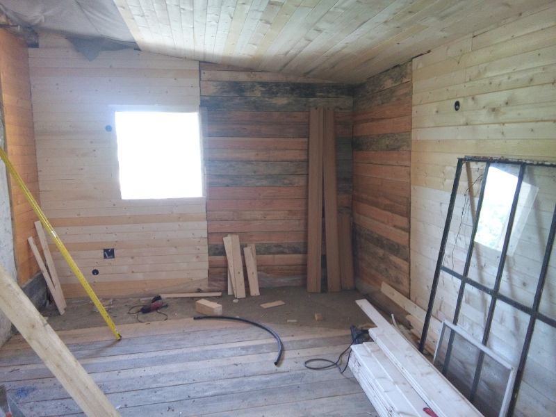

Още

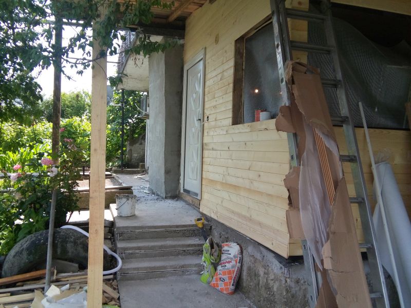

Още

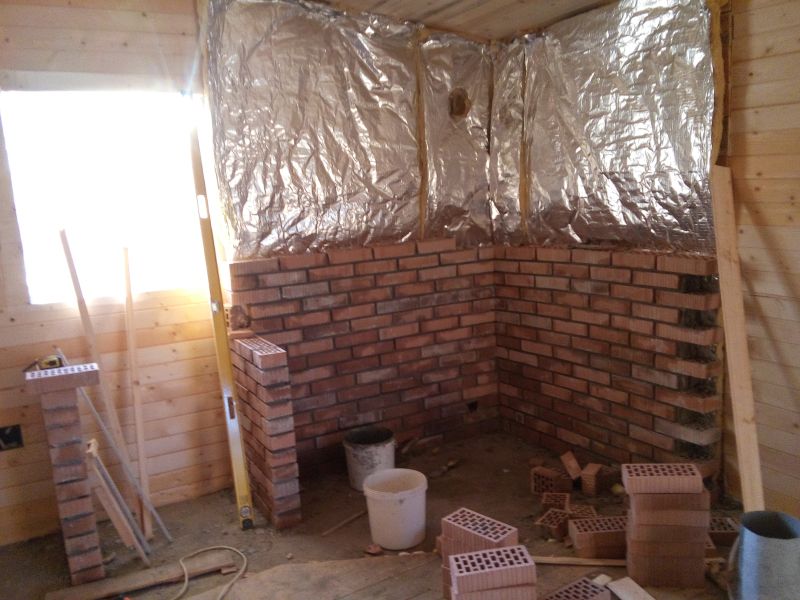

nikel - специалист

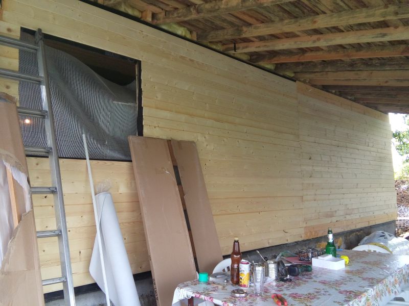

Още

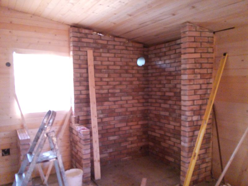

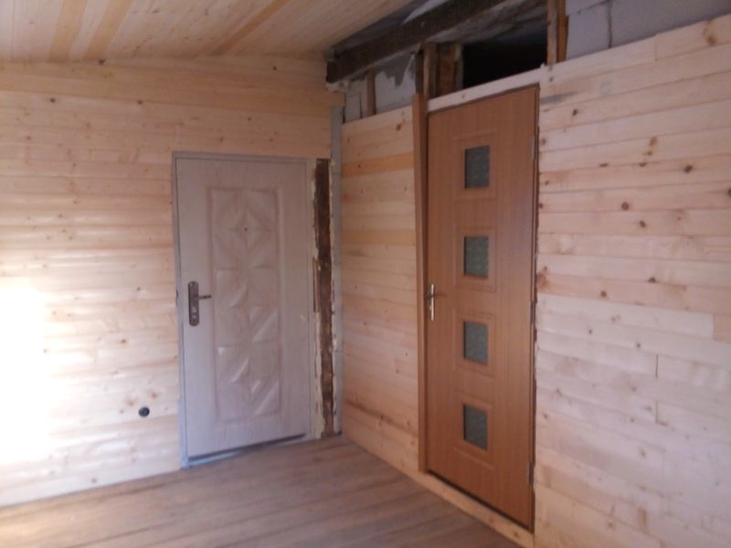

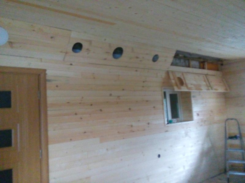

nikel - специалист
Довършителни работи.
