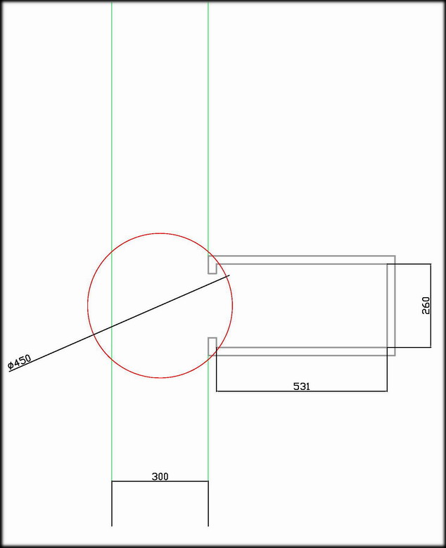

Наистина благодаря на всички ви за пропоръките и съветите. Колата ми е 4 метра и половина, както и колегата предположи. Чертах кръгове, и наистина няма начин отново да не вляза в отсрещният двор. Наистина улицата не е моя и затова ако евентулано бих направил платформа тя би била на колела, а не фиксирана, което би било много по-лесно и евтино.

Ако имам време утре ще си поиграя на Autodesk-a да си визуализирам идеята.

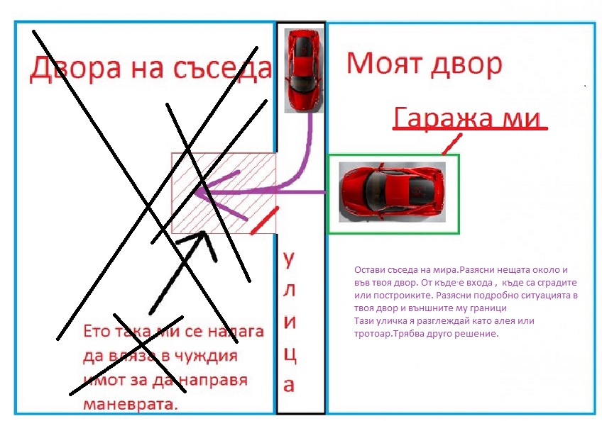

Картинката не е в мащаб и вероятността да заблуди хората е огромна. Но ще поясна, нещо, което пропуснах да направя в началото.
Зад гаража - има 6-7 -къщи, поне 70-80 метра до до другата улица. Отсреща е въпросният обрасъл двор. Вляво и дясно се явяват две нормални улици, които са в плана на града и имат имена и единственият ми достъп до една от тях е да изляза с колата ми на въпросната 3 метрова просека. Няма как по друг начин да изляза. Непосредствено в дясно от гаража има стълб, вляво има пристройка, или с две думи - ако трябва да променя нещо при мен, то е да съборя 30-40 кв метра тухлена сграда.........
