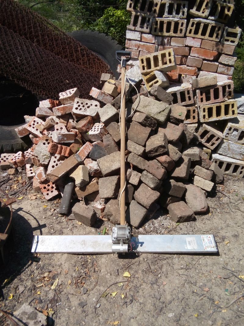

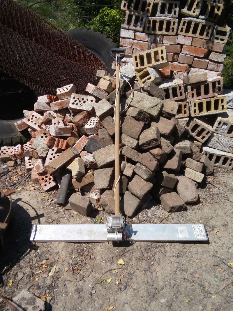

Вибромастар

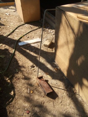

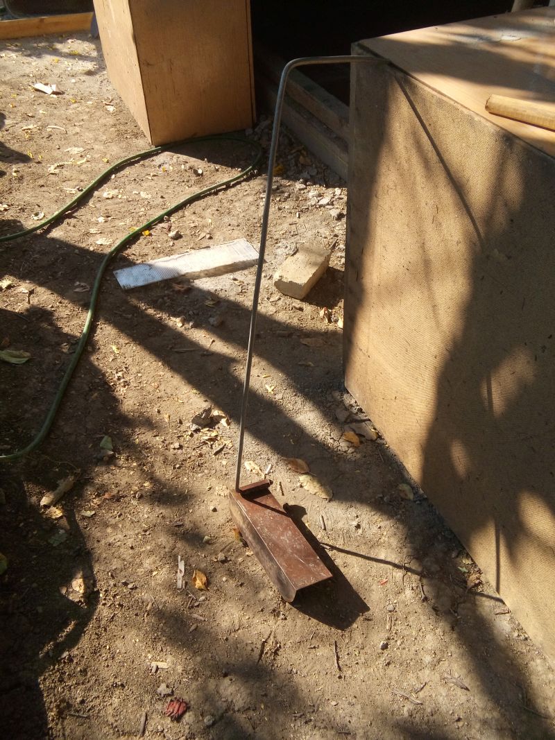

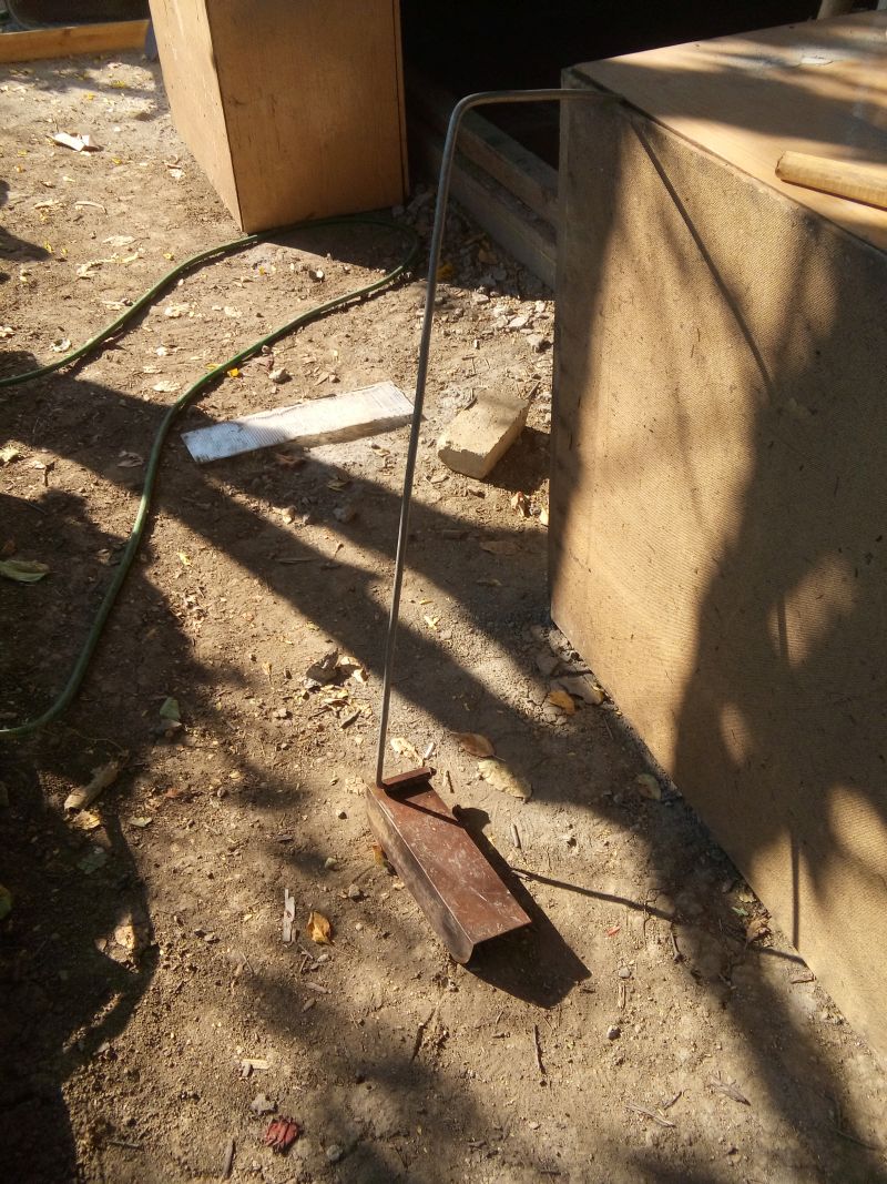

20150718_173656.jpg Уред за изрязване на чимове

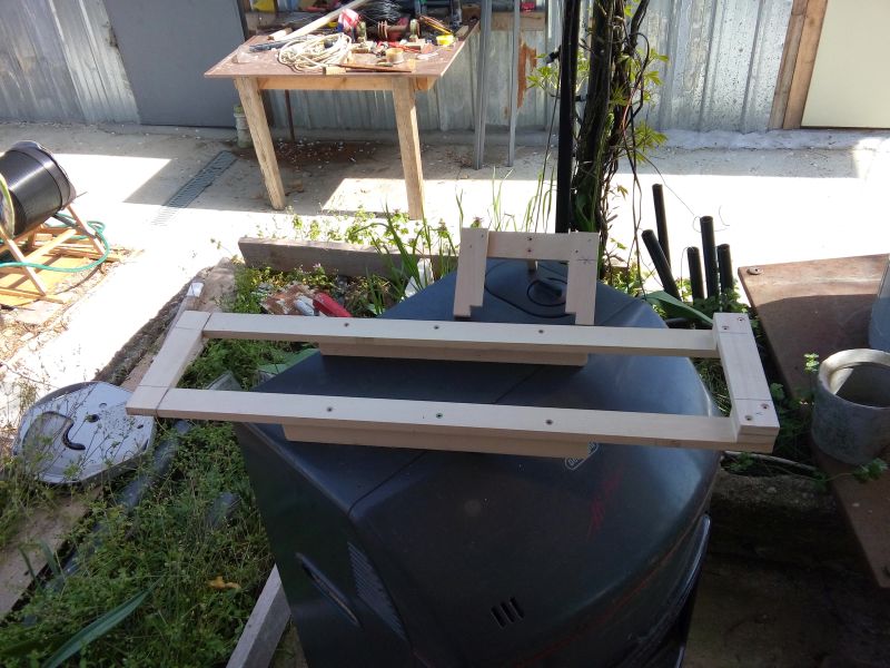

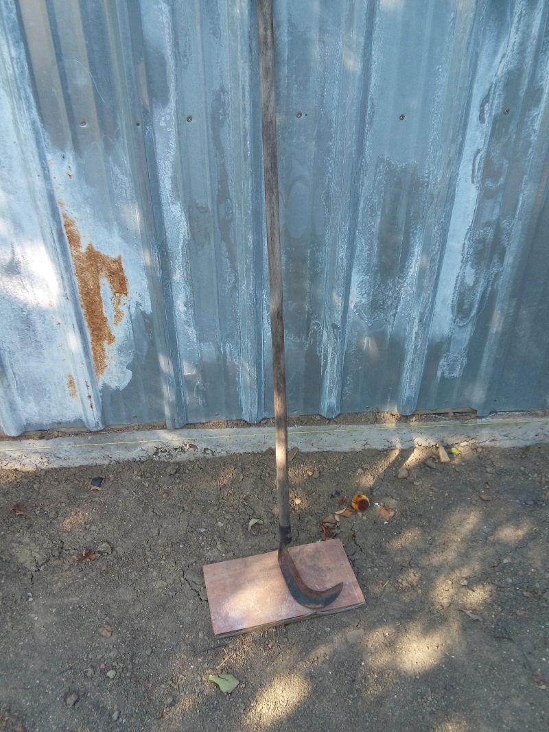

20150718_174100.jpg Мой вариант на плоскореза на Фокин
tanosliven - специалист
Ако може подробности за вибромастара :partyman:
nikel - специалист
По принцип нищо сложно.
- 1 бр. мастар от железарията /алуминиев / в моя случай 1 метър дължина / 10 лв.
- Стойка за двигател
- Двигател /какъвто ти падне някой малък - трябва ти само за въртеливото движение и с колкото се може по малко мощност
- разбалансиране на двигателя / в моя случай болт 6 мм. с 2 -3 гайки от едната страна
Нужно е да вибрира леко за да заглажда бетона.
Идеята също е от интернет.
На мойте години не се спи много събуждам се в малките часове на нощта и ручкам по 2-3 часа всяка вечер из интернет.
Късмет.

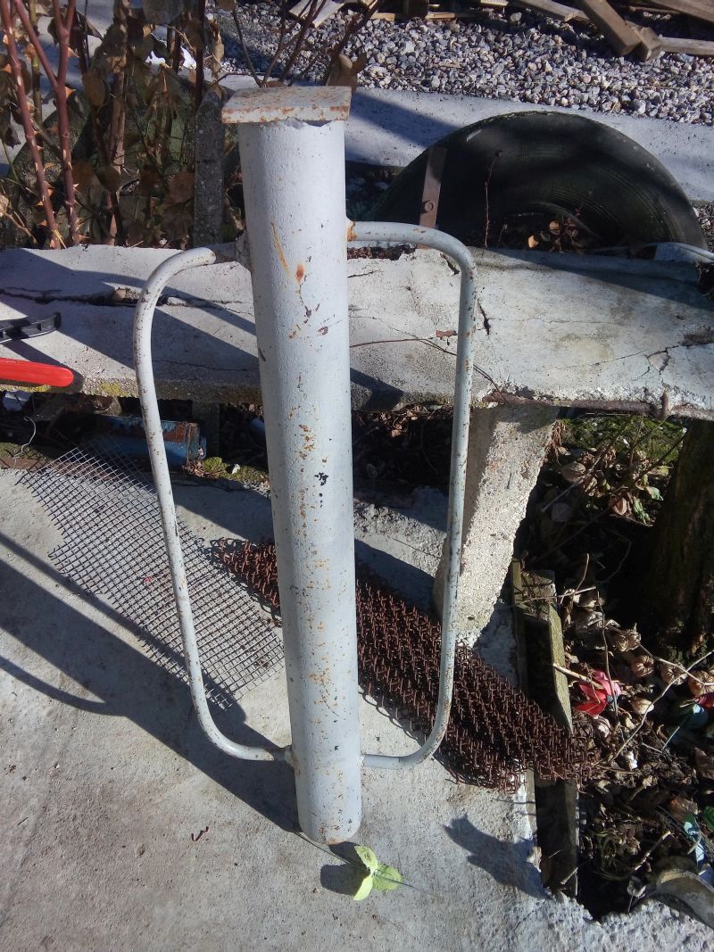

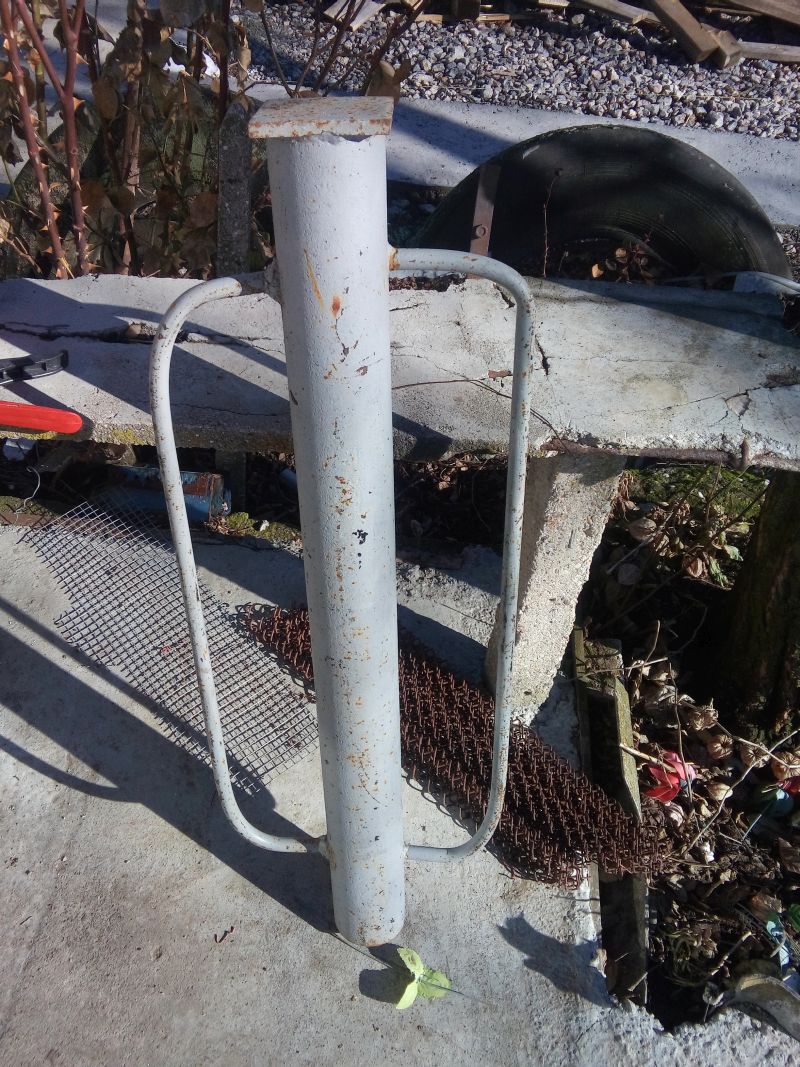

Уред за забиване на колове /метални и дървени /.

Преди на работа ползвахме подобни :-D ,да не си колега.
nikel - специалист
Аз съм електротехник , а това е крадено от интернет и е за битови нужди /на мен и на всички съседи /.

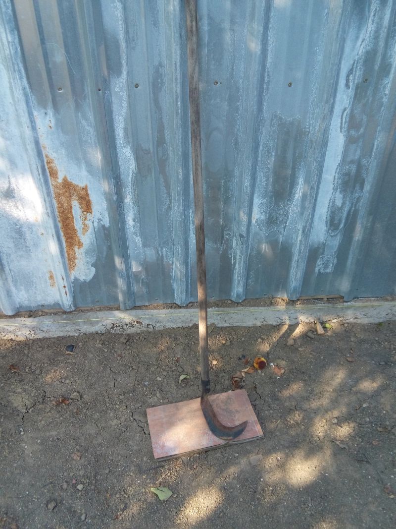

Приспособление за зидане на тухли единички с фуга 1 см.
Ще потрябва това лято,имам да зидам 10 кв.м.зид.
