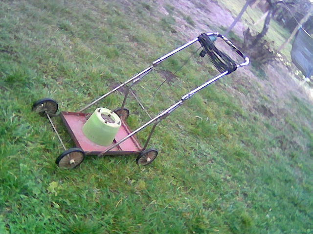

Ето една косачка на Елпром,направена от елмотор,нож със стягащ механизъм,пластмасова обърната вана и пвц тръби,колела ,планка ,ел ключ,кабел.
С нея съм косил трева от 5 до 30 см ,като при високата трева повдигам предницата и бутам и така няколко пъти ,докато се стигне до 3-4 см.Не събира тревата ,но тя е толкова на ситно ,че може и да не се събира и през зимата се разпада.За събиране може с гребло и да се събира в подходящ съд.

Тая косачка направо ме разби, тия от елпром що не се регистрират във форума, май тук им е мястото.И за колко пари продават това чудо?
Че и с 500W мотор.Моята е 1Kw и на моменти спира, а това....не знам.
Макар че като се замисля, когато търсех бензинова втора употреба нямаше и се ядосах и купи нова ел., та както бях ядосан ако нямаше други бих взел и тая.

Косачката е на мои познати и вероятно е над 25 г.Понякога и тя спира ,но не я насилвам,вдигам я и връщам назад.
Работил съм с една ръчна с роторен нож/така мисля че се казва като, комбайн отпред/тя хубаво реже но е за ниска трева и ако и се монтира някакъв мотор ще е добра,защото на ръчната оборотите зависят от движението и напред.

Моята също е лична изработка. Двигател от пералня Рига-8, 180 вата с пусково реле и защита. Мислех да махна релето но защитата ми върши идеална работа. Като я претоваря, изключва и ми дава възможност за цигара.
Проблемът ми е, че на два пъти "окосих" и кабела.

Ето я и моята.
