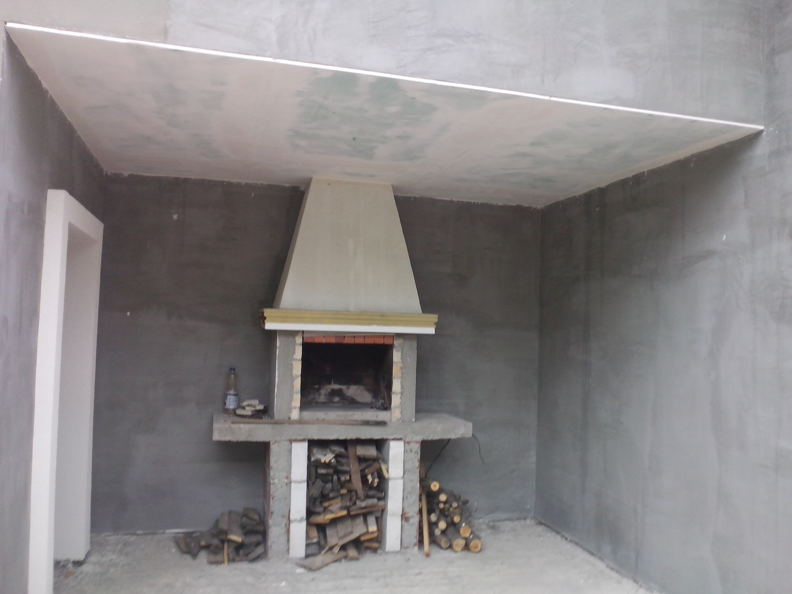

Какъв е тоя отвор 0,3/0,58м,абсурд.Не знам от къде взимаш тая формула,ама камина в затворено помещение и барбекю на открито няма нищо общо.Направи си димен зъб и като комина ти е добър няма да имаш грижи.В тия 0,3м как виждаш да има скара и да се работи нормално.Това е моето за което споменавах и се вижда че отвора е почти квадрат.А ако пушеше едва ли щеше корниза да е бял.

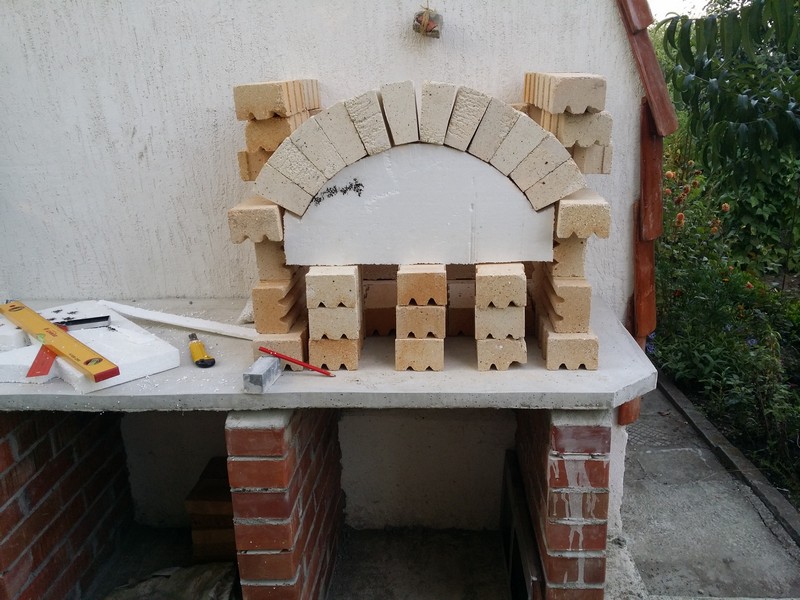

Формулата е за съотношението на предния отвор към комина.
Смятам да повдигна арката още една тухла нагоре.

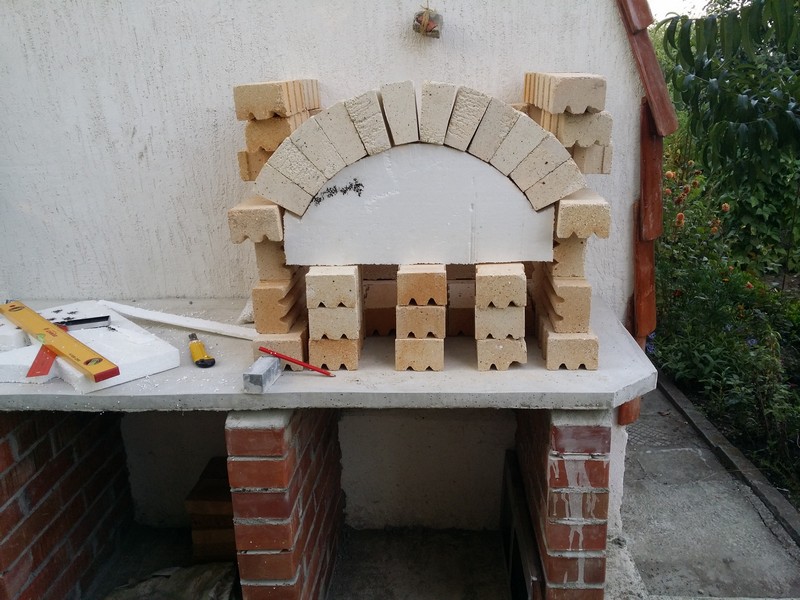

Ето и още една суха тренировка от снощи.
Ей, ама много ми се иска да използвам тези жлебове, скарата пасва перфектно...
А пък после може с едно куфражче да излея от двете страни по една стеничка да подпира. :)
2014-08-07 19.40.27.jpg Проба.

Щом искаш ползвай жлебовете и после подсили с итонг както писа градския. Смятам, че тази височина на арката е добре. До най високата точка на отвора има ли 50 санта? Ако има съотношението ще стане долу-горе 1:10, което хич не трябва да те притеснява за външно барбекю. Може да дигнеш комина с още малко за по-голяма тяга.

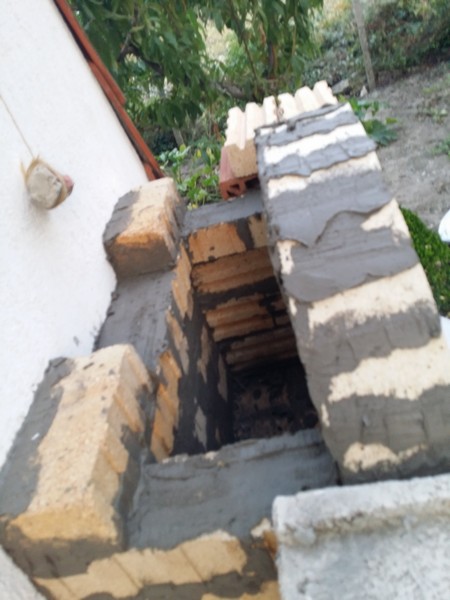

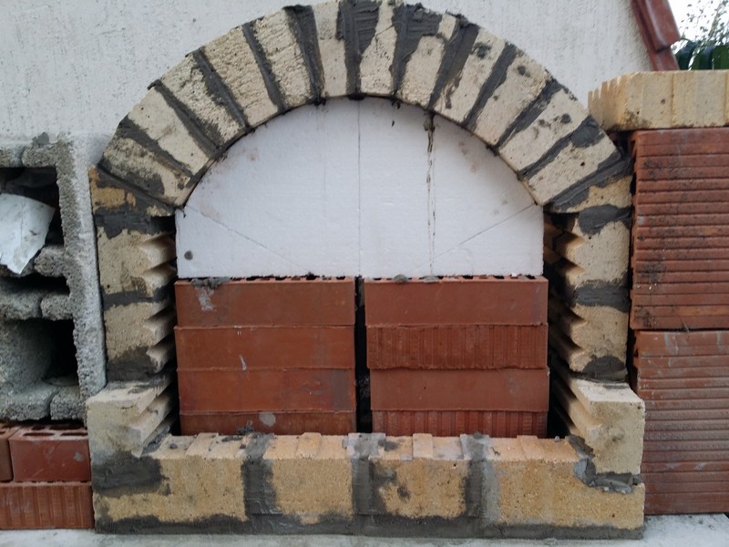

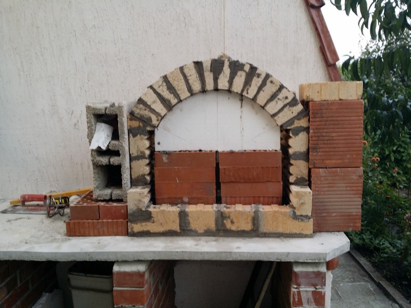

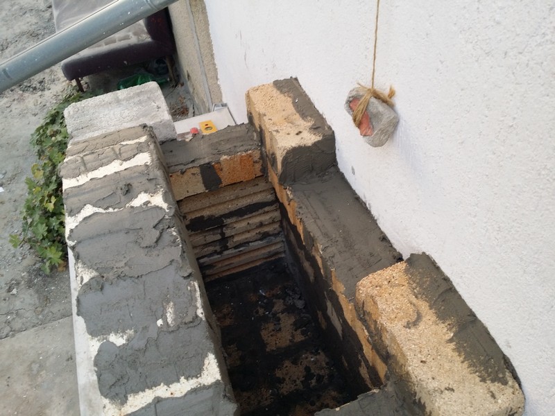

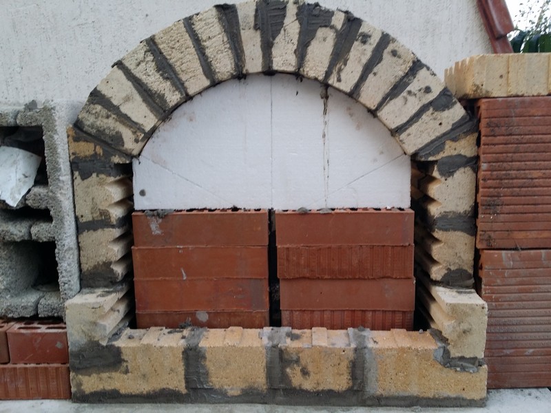

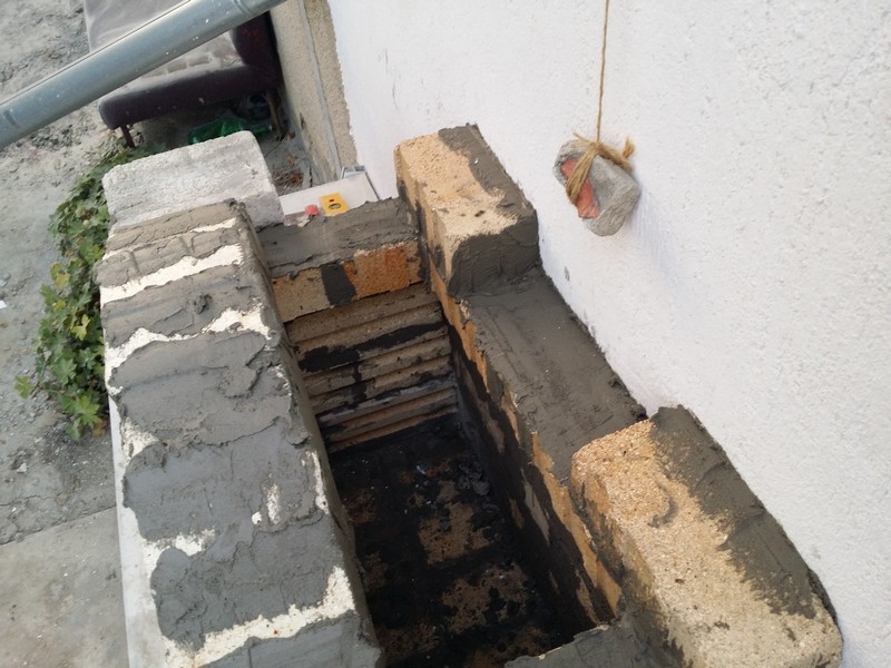

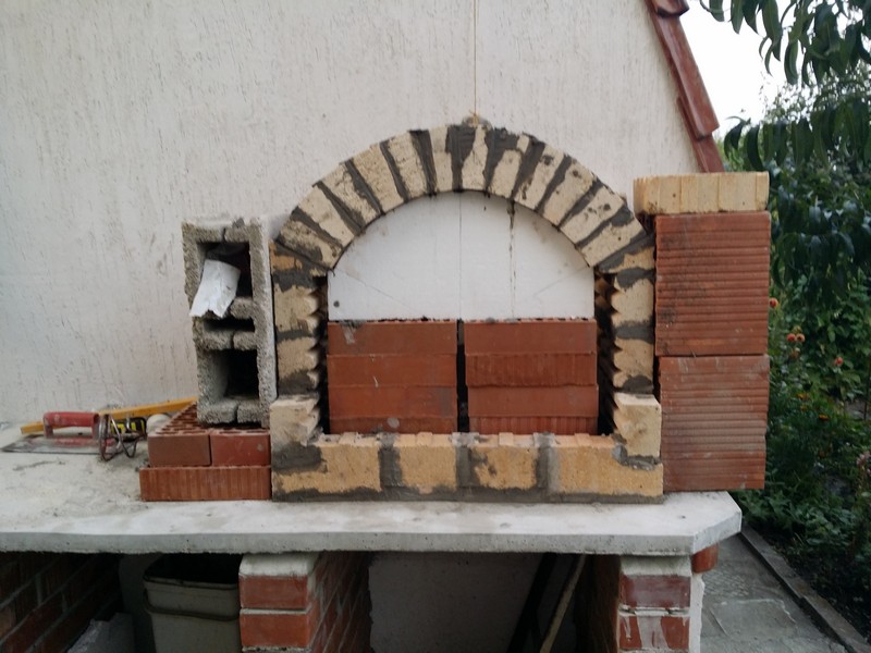

Дотук я докарах за около 15 часа работа, събота и неделя следобед.
Не се смейте, не ги умея тези неща...
Отиде една торба от термолепилото и почти всичките огнеупорни тухли.
Смятам наистина отстрани да залепя итонг или да иззидам тухли за здравина.

stiv1961 - майстор
Ми какво, добре се справяш. Обаче ,,отвеса" кърти :)
todo1 - напреднал
Отвесът е много важен.
Коминът трябва да стои от дясната му страна за да не се налага да преправям покрива на къщата. :o

Последно си мисля да зидам със сръбските червени тухли от двете страни за да подсиля.
Ще ги зидам отново на по-малката страна за да не става много грубо.
Сега си сметнах съотношението при използване на тръба за комина с фи 18см. - 1:8 е. :)
Трябва ли да замажа с термолепилото от външната страна на огнеупорните тухли преди да залепя другите за тях?
Смятам да зидам тези обикновените тухли с разтвор цимент с пясък - не ми трябва лепило, нали?
Смятам да зидам димосборника и част от комина със същите тухли, ОК ли е пак да е с разтвор цимент и пясък?
Циментът прави ли спойка с това термолепило?
След като иззидам допълнителните редове тухли от двете страни, смятам да си излея отново на земята с кофраж правоъгълна плоча от мозайка с отвор, която да легне отгоре. Върху нея вече ще почва димосборната камера с отстъп до достигане на необходимият за комина размер.
В тази плоча, която ще е точно между горивната и димосборната камери трябва ли да има арматура? А нещо за огнеупорност?

Няма смисъл да мажеш тухлите от вън.Зидай си ги нормално тухлите с цимент и пясък.Ако имаш възможност зидай димосборната част с плътни единични тухли.Сръбските на мен лично ми се струват супер рехави, а винаги може да се намерят на по складовете втора употреба плътни единички.Аз също така направих със втората плоча,излях си я на земята и после четири човека я поставихме.Добре си се справил със зидането.Сега се сетих една идея,ако искаш зидай сръбските тухли нормално,легнали и можеш да си направиш фугирана зидария и така ще спестиш от евентуална облицовка.
