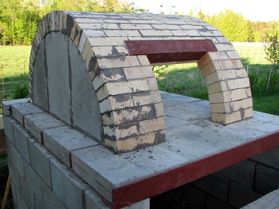

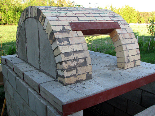

Продължавам да питам за огнеупорния бетон.
Цимента, с който се прави огнеупорен ли е, или може и обикновен?
Четох, че за да не спука от разширението на армировката се слагали метални фибри. Някой знае ли дали са специални за огнеупорен бетон, или са универсални?
И дали, ако ги изпълня така, щурца и пояса ще имат достатъчна здравина за да носят товара на комина?
Хич не ми се ще да се напукат нещата...

Бъркай шамот и цимент 2:1 и си заложи арматурка вътре.Щурца на моето барбекю /друг път не съм правил
/ го направих като разпробих тухлите/голяма мъка
/ на две места в широката част горе долу равноотдалечени от средата и края и промуших железа ф 12, дупките трябва да са поне 16мм,след което ги иззидах във вертикално положение и ги опекох с горелка.Виж и тук http://www.youtube.com/watch?v=TTBdplYeFXs

Торбалане, ако е с арка до сега да го бях направил. Аз искам да заместя онова, което при теб е свод - с права, хоризонтална греда. За нея ми трябва тоя измъчен бетон. Дори не за самото ББК - в тази част няма кой знае какви нагрявания - така че дори и с обикновен да е няма да се притеснявам, а за гредата над вратата на пещта. Тя се пада в дъното на ББК-то, там, където при теб е плътно. Там температурите са сериозни и няма място за грешки.
