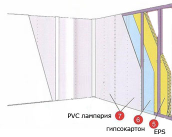

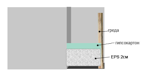

Привет, оказа се, че ще почваме с малко разширение на виличката за да направим баня. Интересува ме дали е възможна следната схема:
Външно:
външна обшивка
Искам да направя по възможно най-елементарния начин, без да се зида с итонг. Идеята е този ъгъл да се обособи за баня, като се сложи греда в края и се направи скара с профили за гипсокартон. На тази скара слагам гипсокартон, а върху гипсокартона EPS 2см за да предпазва гипсокартона. Не знам дали с лепило да залепя EPS-a на гипсокартона и дали трябва да се слагат тези пластмасови пирони или както там се казваха в краищата на EPS-a. Ако пък трябва да се слагат тези питони за да държат изолацията, как може да стане монтажа, като се има в предвид, че основата е гипсокартон?
Вътрешно:
От вътре на готовата скара от профили слагам летви до профилите и забивам PVC ламперия или може би има вариант да се захване за профилите на гипсокартона? И дали ще е проблем ако профилите се изрежат малко за да минават тръбите за водата?
Горе долу някакво такова нещо:
от вътре
Как ви се струва това изпълнение и дали ще е предпазен гипсокартона като ще е за външна стена?
nabi - специалист
здравеи на външна стена по добре гипсфазер ,картон не е желателно а наи добре циментофазер но там вече цената става доста по различна

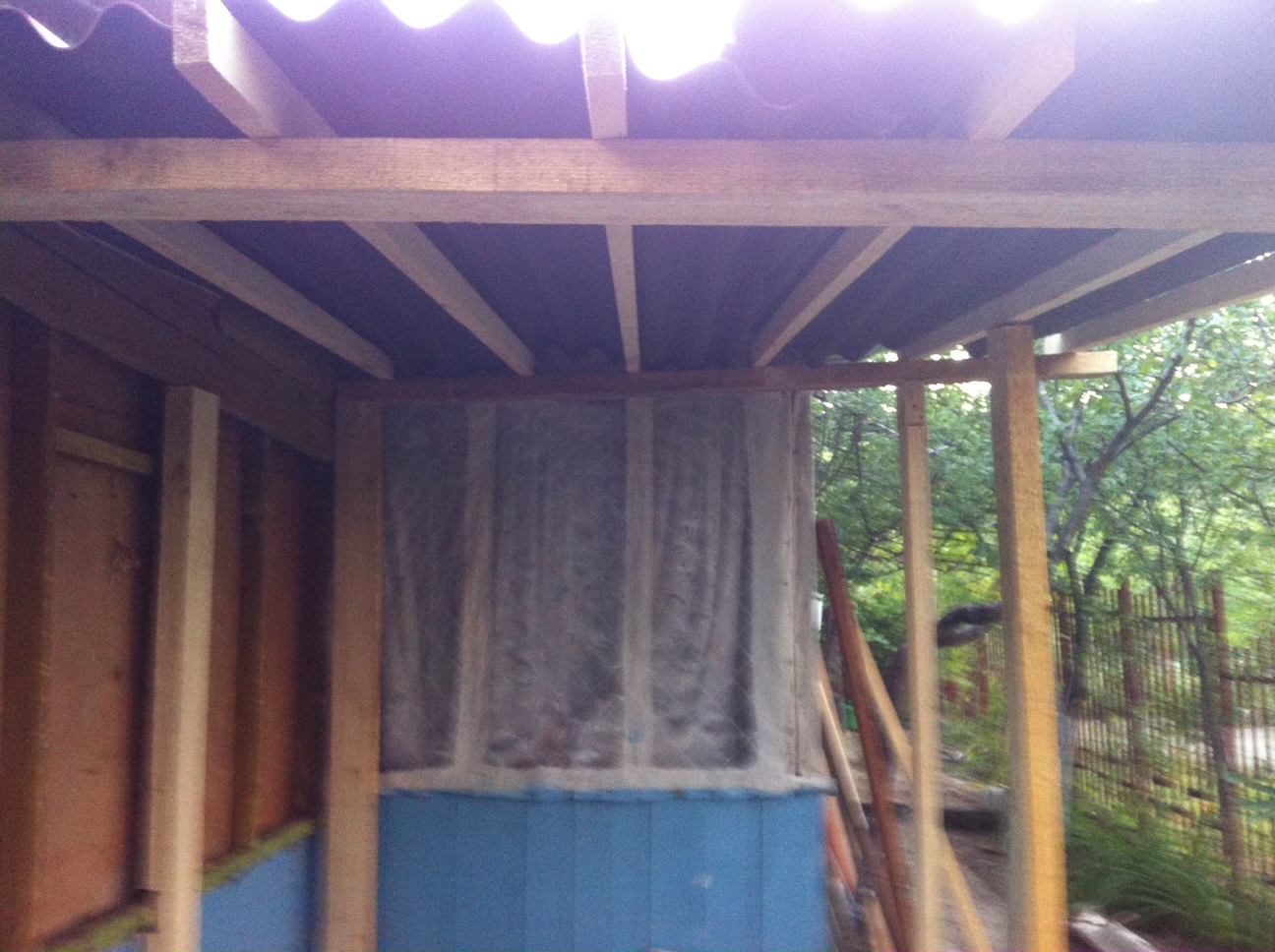

Почнахме конструкция, малко не са еднакви височините навсякъде, ма не си личи :)

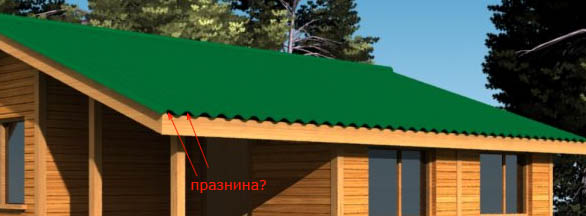

Тука ми идва една чуденка да покривната конструкция. Как се запълва празнината на вълнообразните плоскости, след като легне на обшивката?
VLADO66 - майстор
Това което си направил с конструкцията не е правилно.Трябва да вдигнеш листовете и да заковеш контралетви на ребрата минимум 5/5 см през 50 см и на тях да ковеш ондулина.За празнините които си показал се продават гребени http://www.onduline.com/bg/bg-onduline-accessories
Svetoslavoff1 - майстор
Има точно за целта вълнообразен запълнител за стреха, май така се наричаше. Ондулин например го предлага за техните продукти. Предполагам и другите. Виждал съм по сайтовете и по стр. борси и магазини. Има и с перфорации за вентилация.
Успех!
ПП Май сме писали едновременно с Владо:)
vlad0bs - напреднал
Супер, много благодаря, иначе контралетви на ребрата ще закова, просто не остана време и само съм метнал плоскостите отгоре :)
