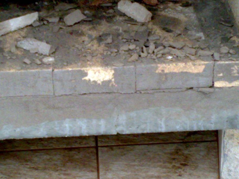

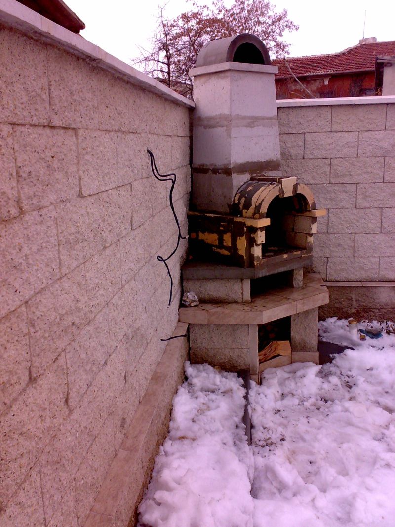

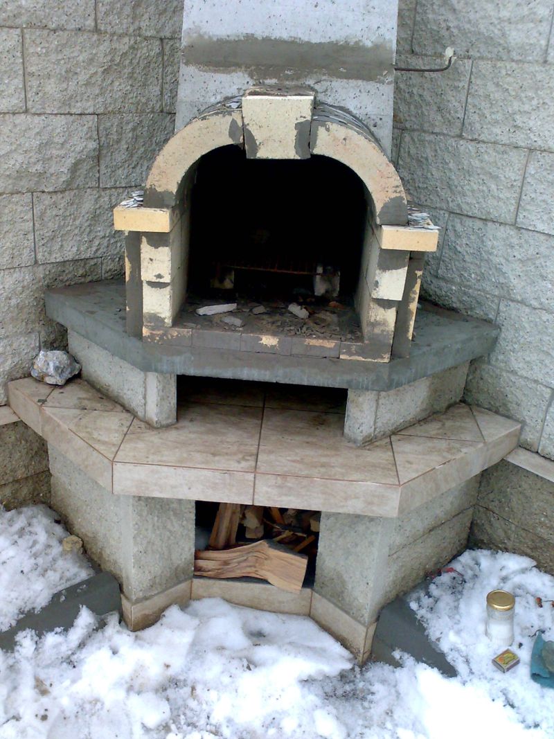

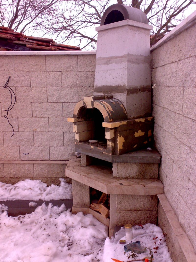

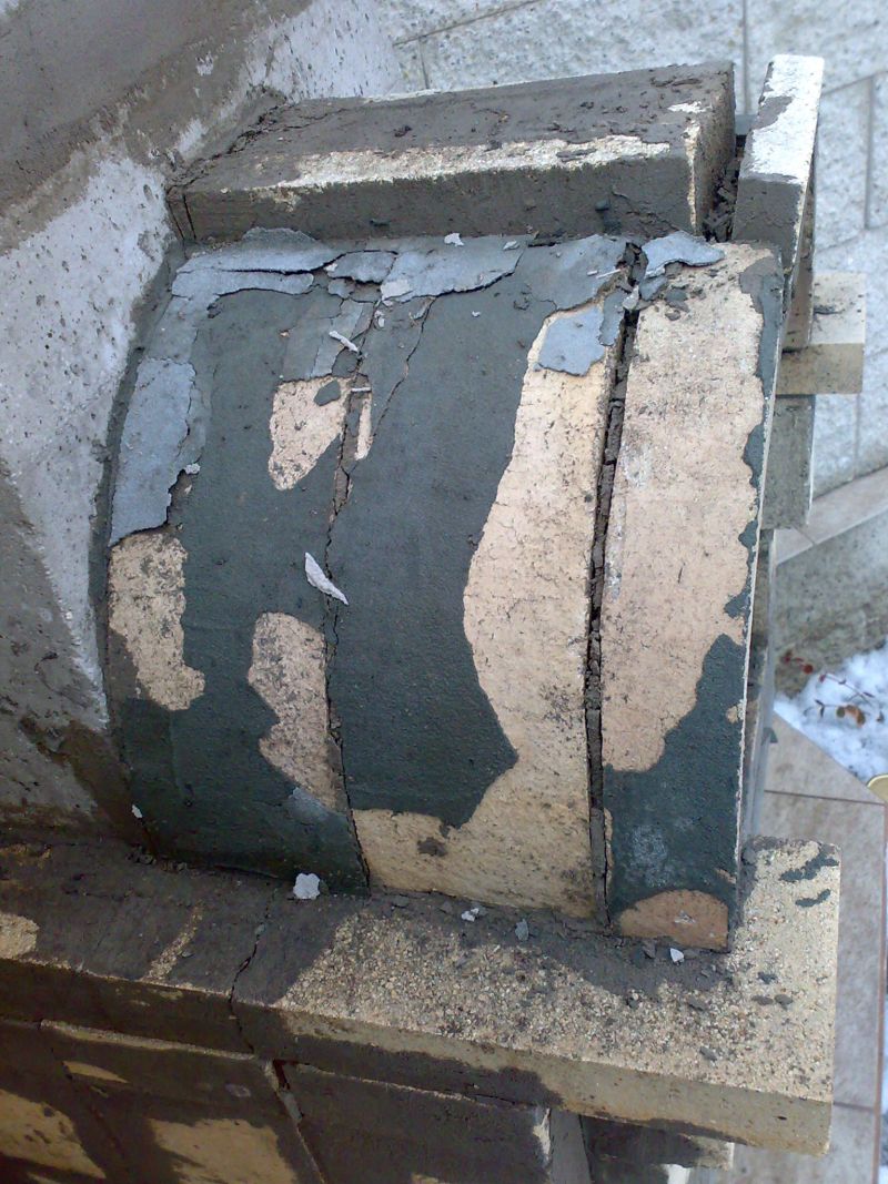

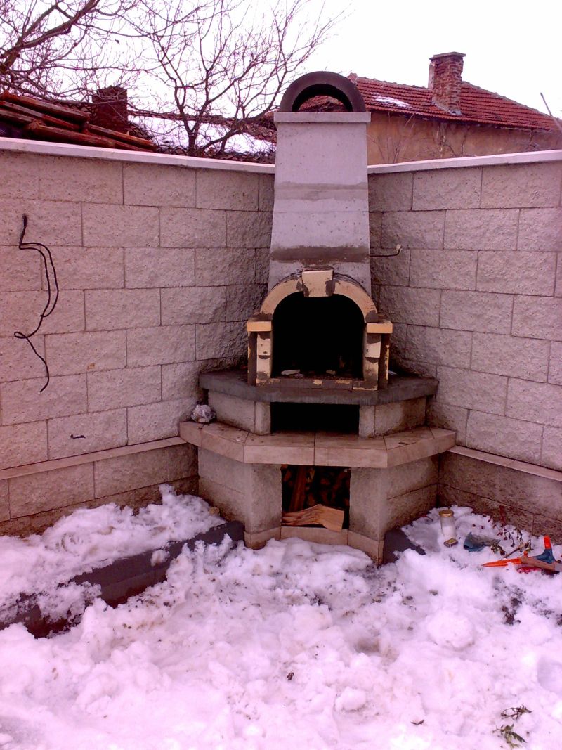

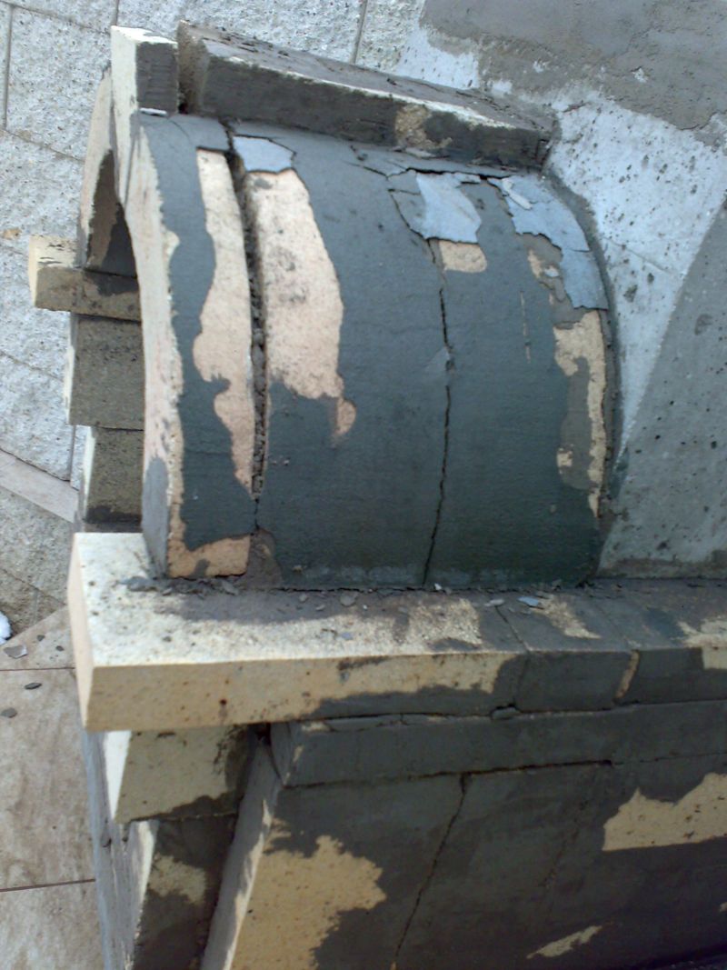

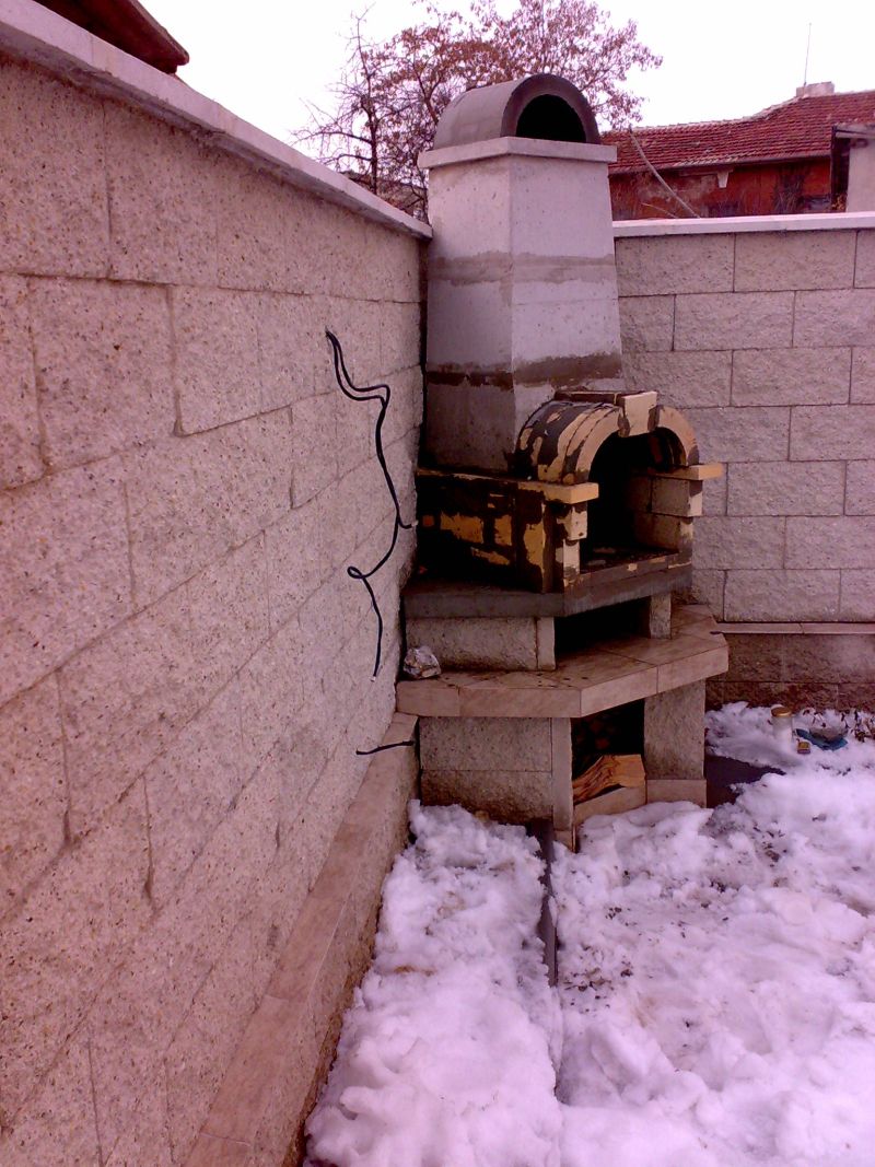

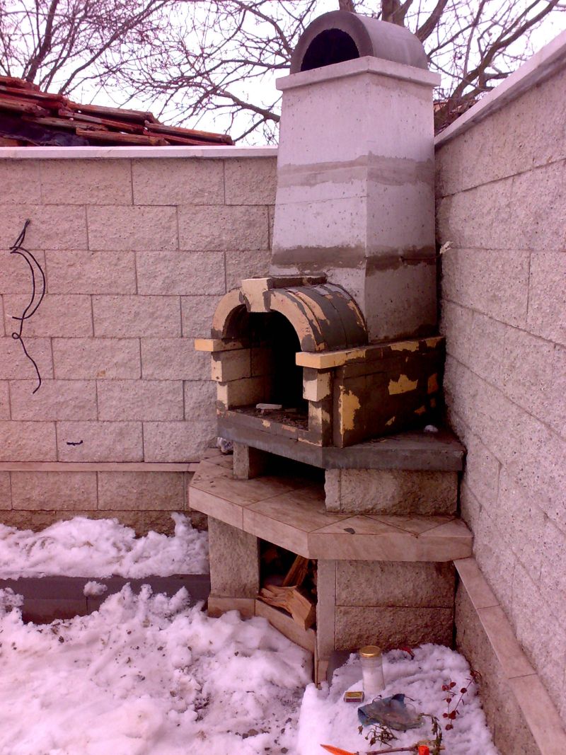

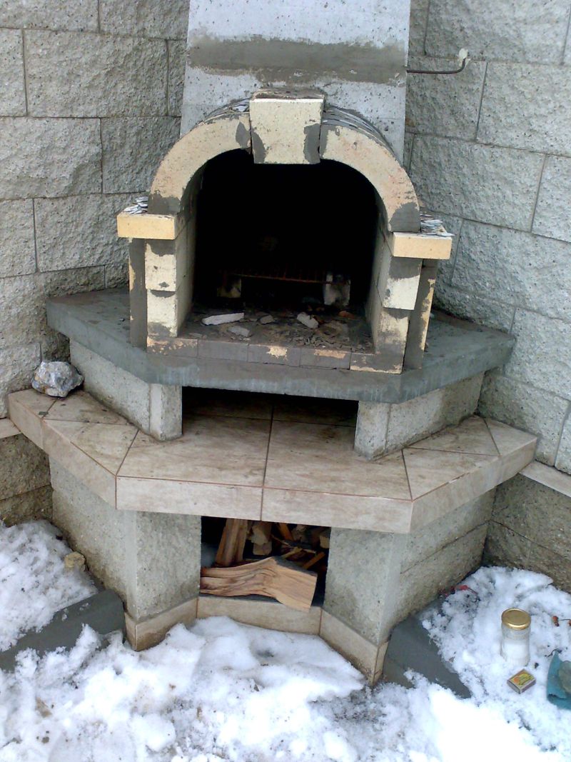

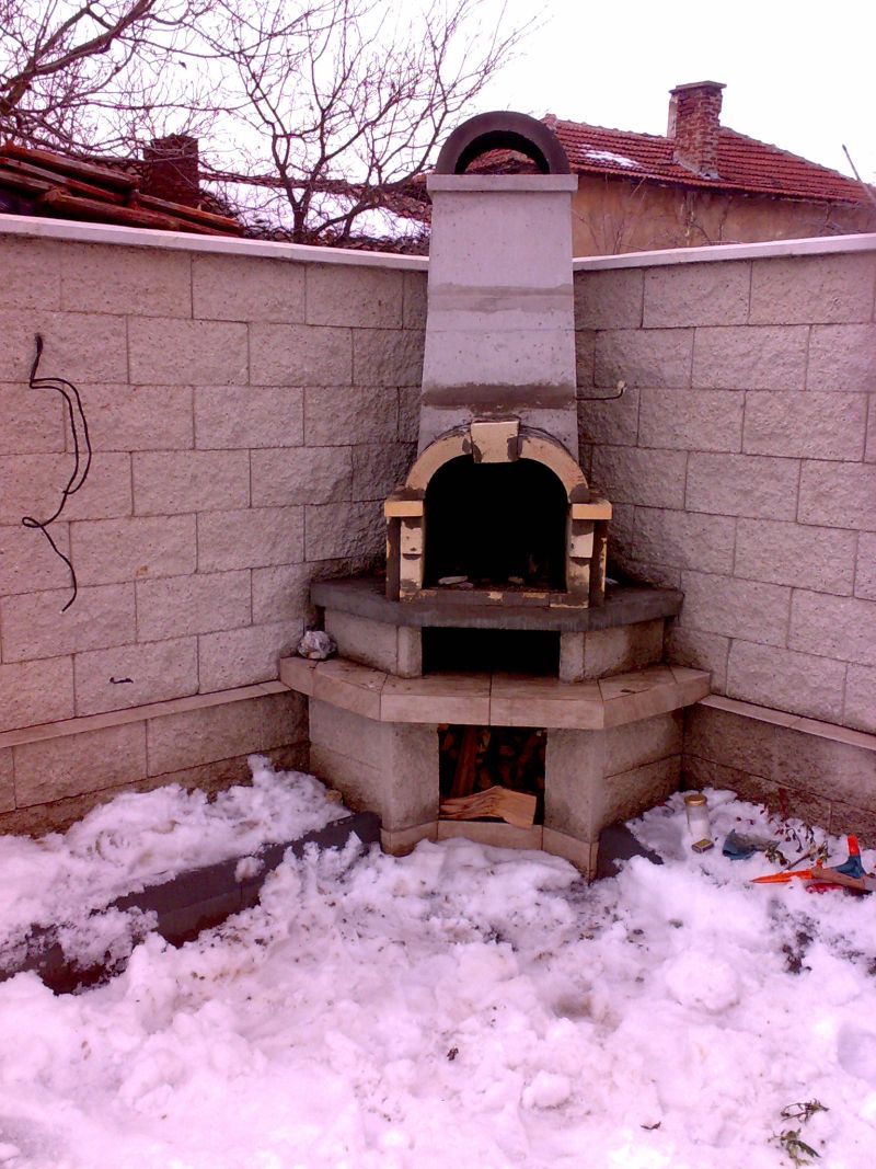

Пускам ви снимките от моето "разпадащо" се барбекю

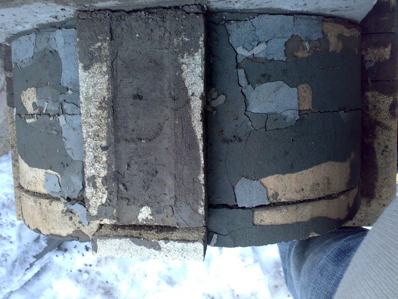

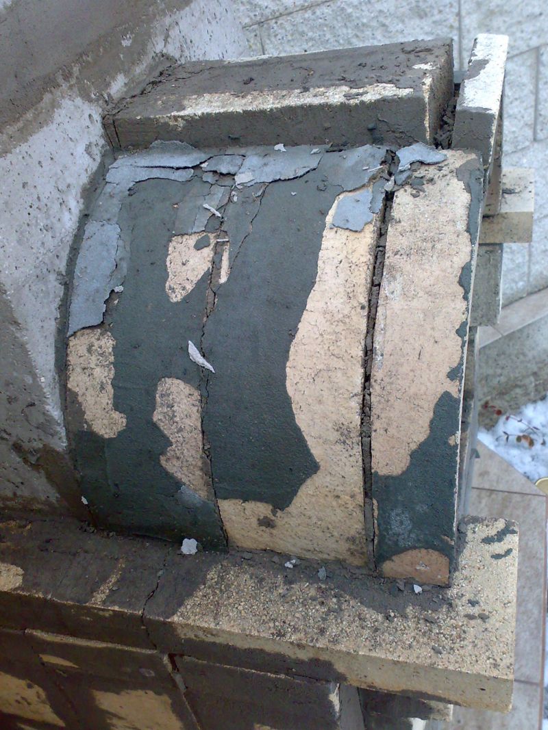

26022012490.jpg Сводът погледнат отгоре.
26022012492.jpg Поглед отстрани.
26022012491.jpg Така изглежда като цяло барбекюто.

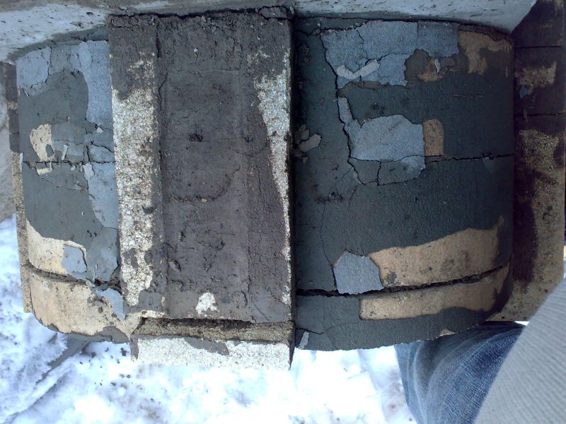

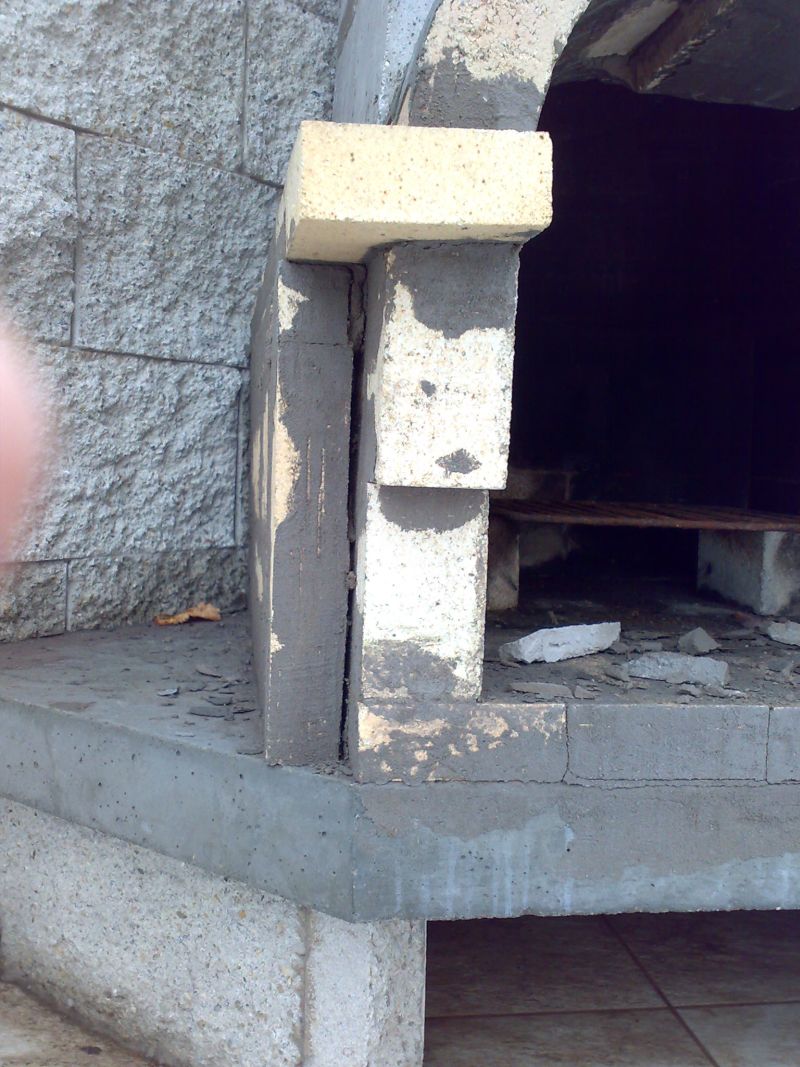

svetlio_73 - напреднал

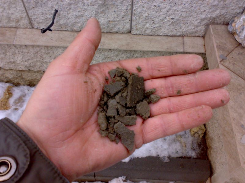

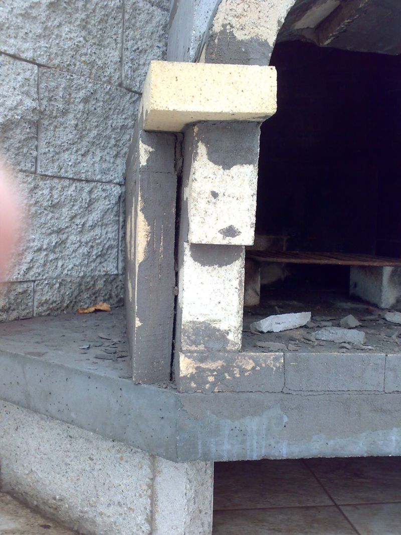

Продължение ..
Материалът с който съм лепил
Дъното

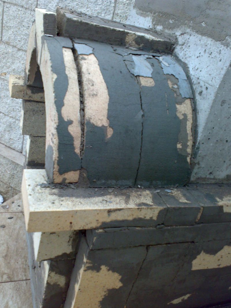

26022012489.jpg Странична страна.
26022012488.jpg Сводът погледнат отстрани.
